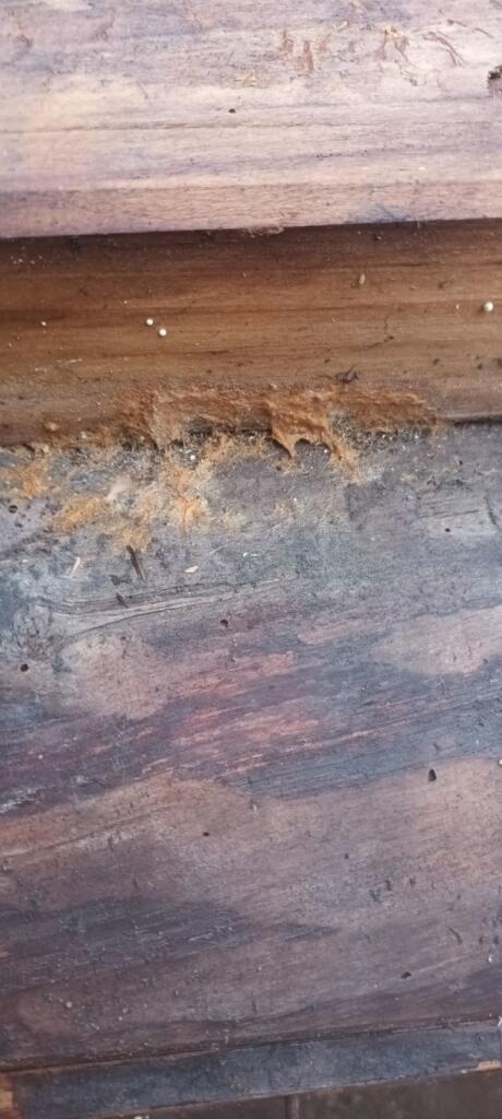

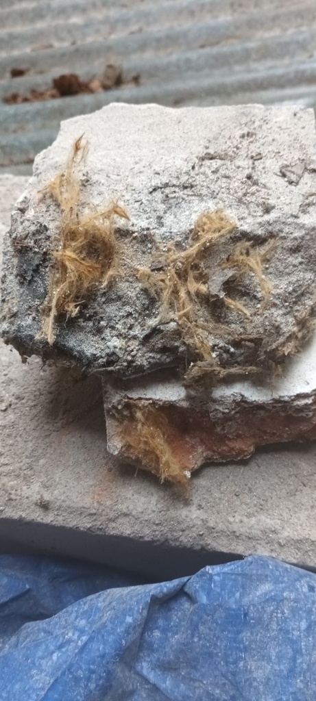

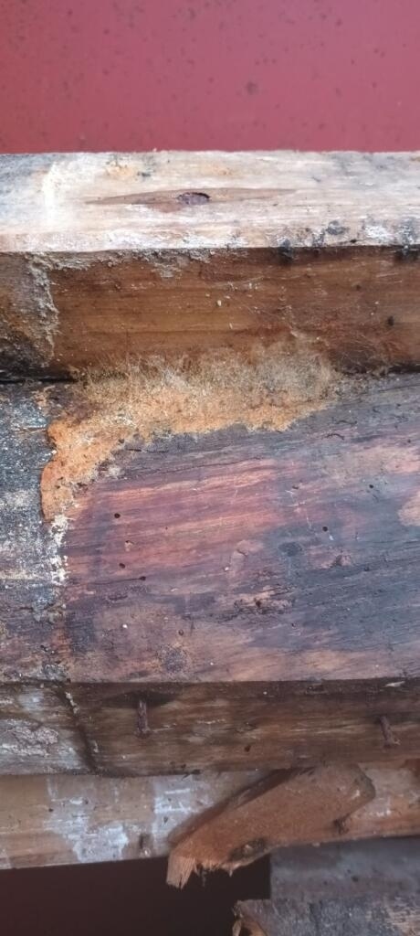

je suis en train de restaurer un plancher dans une vieille maison. j'ai décidé de changer trois des poutres car fragilisés.
Sur l'une d'entre elles il y avait ce parasite... je me suis d'abord dit qu'en enlevant la poutre on en parlerai plus
Mais problème c'est qu'en enlevant celle-ci je me suis rendu compte que le parasite s'était frayé chemin dans les cavités du mur qui est en brique et chaux dans un diamètre d'environ 40 cm autour de l'encastrement.
Quelqu'un connaît-il ce parasite sa dangerosité et son traitement ?
Merci à vous d'avoir pris le temps de me lire

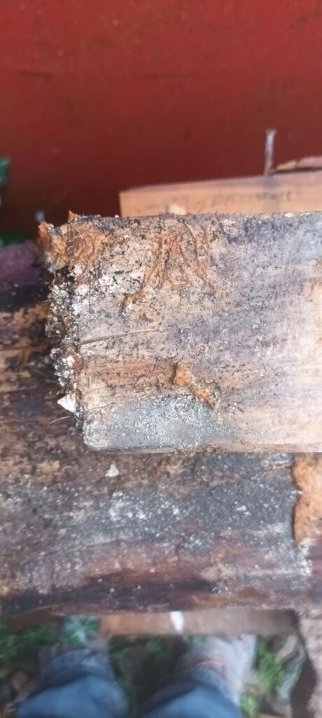

J'ai remis quelques photos en complément je pense en effet que votre diagnostic est le bon.
Pensez-vous que je puisse effectuer le traitement moi-même (la cause est déjà supprimée puisque le toit a été refait) ?
Pour ce qui est de l'étendue de la contamination le bois attaqué a été enlevé il en reste seulement dans les cavités de la chaux sur la profondeur de l'encastrement environ 15 cm sur un rayon autour de l'encastrement d'environ 40 cm
J'ai déjà commencé à bien brûler au chalumeau tout ce que je pouvais voir

cela ressemble a de la mérule pleureuse qui serait en phase d attente d eau il nous faudrait plus de photos
Je pense aussi

Bonjour, je pense au cancer du bâtiment "Serpula lacrymans" , la fameuse mérule pleureuse. Si il y a bien confirmation, il faut voir l'étendue des dégâts. Traitement par fongicide avec grattage préalable si nécessaire, surchauffe (méthode de l'ensachage), etc. Mais il faut trouver la cause de départ, si c'est juste un problème d'humidité dû à un manque de chauffage et de ventilation ou des infiltrations, sinon ça reviendra..
Bon traitement, Ardennais
Smaug
La maison était elle humide( fermée pas ventilée etc..) j’ai bien peur que etiennedesthuilliers n’ait (comme assez souvent) raison..
C’est une vraie saloperie qui peut te manger littéralement ta maison..

Je vois une pierre avec des cheveux
Pour moi vu la description ça pourrait être les restes de l’écorce qui c’est désagrégée avec les années et ça fait un genre de filasse
Marco2b Pas faux, la première tondeuse à cheveux du Néandertal... bon hop à la tienne🍻
