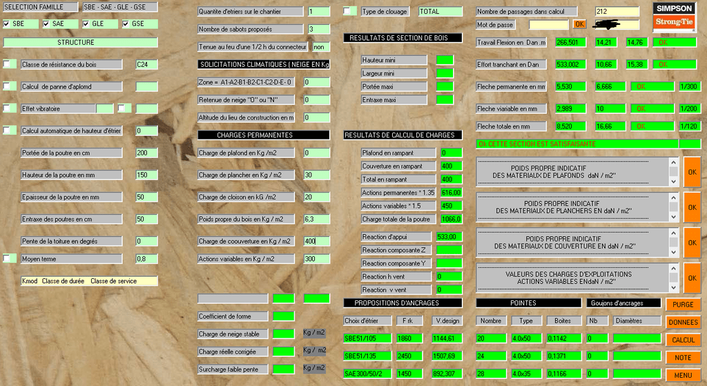

stefchrys
Voici le resultat que me donne Strong tie.
J'ai rentré des valeurs extremes, et même comme ca passe.
J'ai mis entraxes 50cm, charge variables 300kg/m2, et charge permanente 400kg/m².
Il te met une flèche max de 8 mm dans ce cas extreme.
Pour moi aucun soucis.

Nickel, merci pour cette réponse claire et bien détaillée !
C'est sur le site strong tie ou c'est un logiciel ?
stefchrys
logiciel gratuit , Beam-optimizer, telecharge le sur leur site web, tu dois les appelez pour avoir un passe gratuit. Ils sont sympa il le deonne sans soucis
stefchrys
Attention, on part sur l'hypothese que tu utilise les etriers de fixation, et surtout pas d'entailles a mi-bois dans les solives, on 'est d'accord :D
