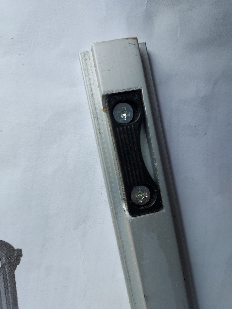

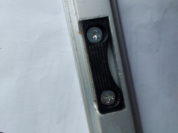

1) À quoi servent les 2 encoches dans le guide transversal de la METABO 254, occupées par une pièce noire vissée (cf photos) ?
Je ne trouve rien dans le mode d'emploi
EDIT : ben si, à la page 26 !

Pour régler le jeux dans la rainure ? Il y a des trous oublong.
Merci !
p26 du mode d'emploi, je viens de relire attentivement 😇 🙃

bonjour,
oui pour régler le guide.
