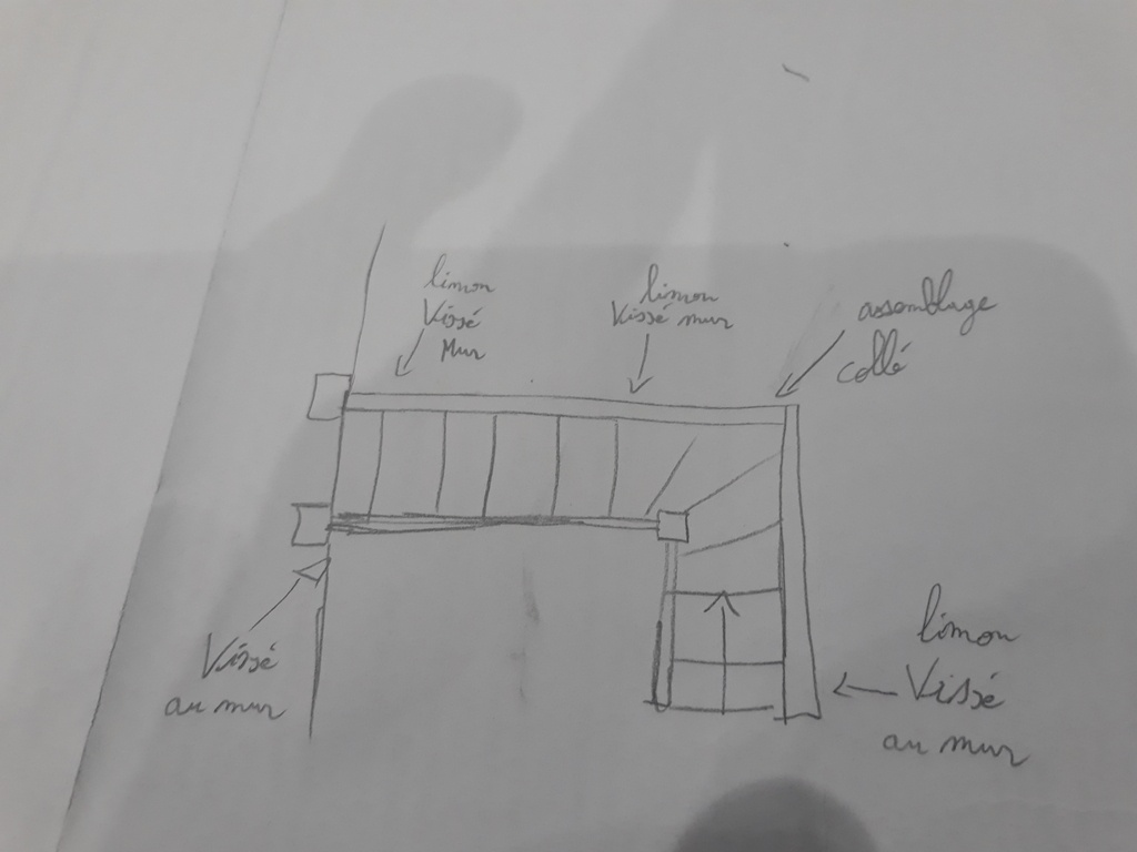

Bonjour j'aimerais l'avis d'un pro en escalier pour fixer les marches sur un escalier quart tournant sans contremarches. J'avais vu un jour un escalier ou les marches étaient visser par dessous 2vis par marche en biais dans le limons de chaque coter mais je trouve pas très esthétique. Merci

En fait jaimerais savoir si je dois absolument visser toutes mes marches à mes limons ? J'ai déjà vu une entreprise visser les marches au limon avec des vis en biais par le dessous

Oui cest des limons entailler partout.
