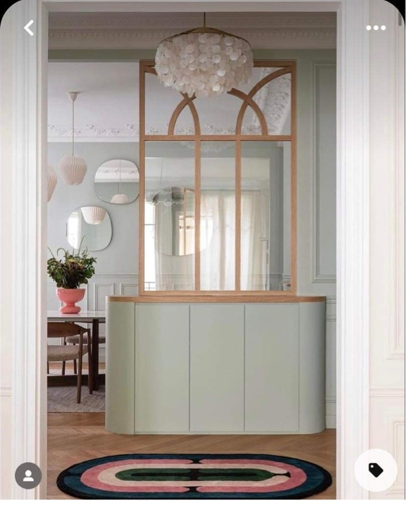

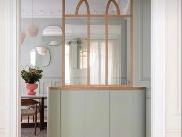

Je souhaiterais avoir des avis sur la conception d'un tel projet?
En partculier l'habillage par dessus le verre (33.2) (ce qu'on pourrait appeler des croisillons courbes.
Faudrait il envisager un systeme de parcloses comme pour les fenetres?
Merci pour vos retours
Perso je ferai 4 parties rectangulaires 3 pour les parties basses (classique parcloses) et en haut je ferai pareil mais avec les parties courbes en habillage par dessus le verre
la solution me semble judicieuse, mais vous vernirez les pièces avant collage
l'AL'telier
Slick à partagé une porte dans la même idée que la précision de Erebor !😉
Julienreversible
Je valide également la solution d'Erebor :-)
