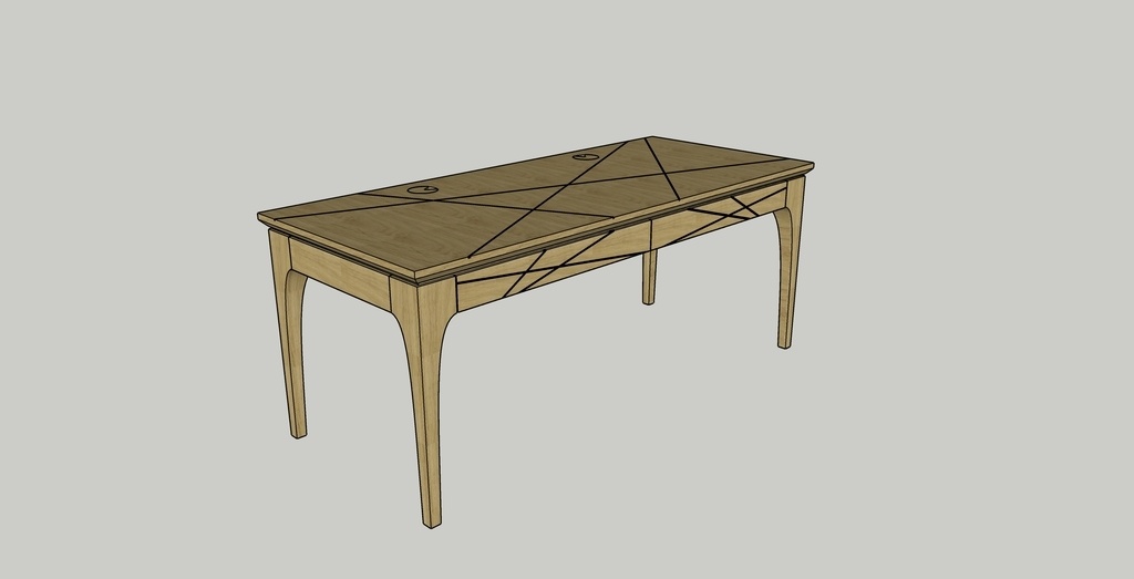

J'envisage de faire un bureau en chêne massif.
Je souhaiterais faire autre chose que des pieds droits (voir les tables de jardin ;).
J'ai fait un plan sur skechup.
Je me demandais s'il existait des règles sur l'esthétique, le "galbe" d'un pied, ...`
Avez vous un livre à conseiller sur ce sujet ?
Je suis preneur de tout conseil
Merci à vous
Je commente au lieu de répondre car ce n'est pas mon domaine. A mon sens, il n'y a pas de règle. Si tu faisais un pied Louis XV, oui effetivement, il y aurait des régles, mais pas dans ton cas. Il faut respecter les règles de solidité, mais pour l'esthétique tu es libre.

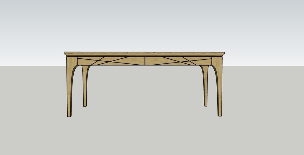

J'aime bien ton design, car avec le galbe des pieds, on a l'impression que la traverse longue de la ceinture est galbée vers le bas. Et ça me plait. Rien n'interdirait d'accentuer cet effet en lui donnant un vrai galbe d'ailleurs.

Bonjour, je suis assez l'avis de trente six seb dans le sens où il y a les règles de l'art dans les traités d'ebenisterie, mais si tu choisis de faire un design à ta convenance, l'esthetique le sera aussi. Il m'est avis que tu peux t'inspirer, notamment pour les proportions, des styles proposés dans les traités, moi cela m'aide énormément car je ne suis pas un "créateur"..

hello, J’ai fait une table avec des pieds dans le même genre ici. tu as quelques dimensions si ça peux t’aider.

Bonjour Manupi,
Beau projet !
Pour ma part je me réfère souvent à un ouvrage qui s'intitule "l'anatomie du bois" de René Maubert (Editions Vial) mais j'ignore s'il est encore édité. Dans un style plus scolaire et didactique clair et bien fait il y a "Dessin de construction du meuble" Tome 1 de Xavier HOSCH, Jacques HENAUT et Olivier DAMON aux éditions Dunod qui est actualisé et pas trop onéreux.
En dernier lieu, mon prof me dit toujours (et il a raison je trouve), dessine ton bureau à l'échelle 1 pour voir "si ça marche" (l'ouvrage de Xavier Hosch donne de très bonnes indications comment dessiner le meuble pour se rendre compte). Autrement dit, est-ce que les proportions qui semblent bien aller sur ton écran via Sketchup ou ta feuille A4/A3 rendront le même effet quand tu commenceras ton projet grandeur nature? L'échelle 1 peux aider à rassurer ou décider une modification de proportion. J'arrête de gloser ici.

Merci Timothy !
J'ai trouvé les deux livres proposés : l'anatomie du meuble et dessin de construction du meuble.
L'idée du dessin à taille réelle est intéressante.... à voir comment je peux faire cela 😁
Une autre question qui m'est venue si je peux abuser. Penses tu qu'il soit visuellement intéressant d'incliner les pieds de 1 ou 2° ? Le bas serait alors aligné par rapport aux bords du plateau.

J’ai incliné de 2 degrés sur ma table, exactement comme tu le proposes. ça se voit vraiment peu et il faut rectifier les traverses pour compenser. pas certain que je le referais

Tu ne le referais pas pour une question d'esthétique ou de praticité ?

les 2, car esthétiquement c’est pas perceptible.

1 ou 2° ? De mon point de vue je ne crois pas que ce soit un gros changement. A ce niveau ce sont des choix esthétiques.. pour faire un dessin à l'échelle 1 il faut se procurer des feuilles de dessin au format dit "grand aigle" (75 x 106 cm je crois).
Il y a un doc que tu peux télécharger (BLB Bois) et si tu regardes la figure 14, ça te donne une indication comment représenter les 3 vues de ton futur meuble: Moitié de face (si le meuble est symétrique) vue de coté, vue du dessus.
