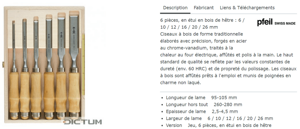

Je souhaite m'offrir un coffret de ciseaux Pfeil pour un usage sur bois massif dur.
A première vue les 2 modèles proposés au catalogue Pfeil paraissent identiques (et même acier), hormis leurs manches, sauf qu'en regardant de plus prêt en boutique, certaines différences me laissent perplexe.
Sauriez-vous m'éclairer sur ces différences ?
Ces ciseaux sont-ils destinés à des usages différents ou bien s'agit uniquement de différences minimes ?
Les explications du catalogue Pfeil et des sites de revente sont très pauvres et ne renseignent pas sur les différences et les usages associés.

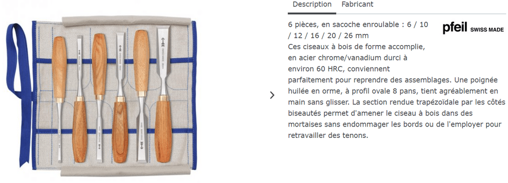

  • Le modèle "classique": dictum.com/fr/...6-pieces-700997
    Différence vs. le second modèle:
    1- Manche rond en charme avec bague de frappe, légèrement plus long
    2- Fer plus fin, plus long, côtés biseautés droits
    3- Un peu moins cher

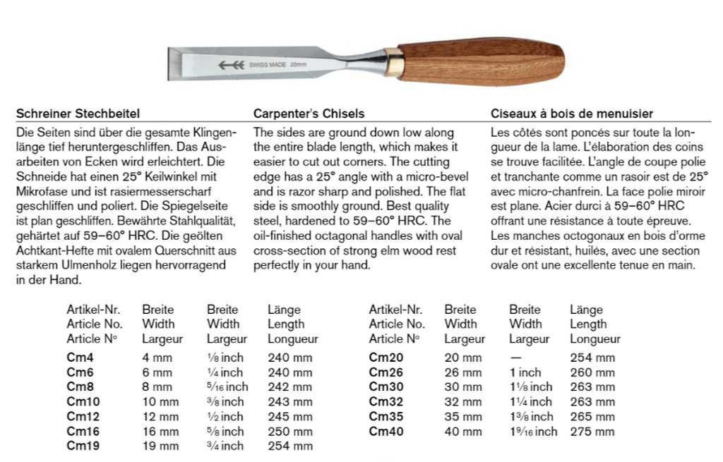

  • Le modèle à manche octogonal en orme (mon choix initial pour sa prise en main et son joli bois): dictum.com/fr/...gerhosen-730030.
    Différence vs. le premier modèle:
    1- Manche octogonal en orme sans bague de frappe, légèrement plus court
    2- Fer plus épais, plus court, côtés biseautés trapézoïdaux
    3- Un peu plus cher
Ce modèle avait été mis en évidence ici par Atelier Eustache et xuarig
  • Cela apporte plusieurs questions concernant ces ciseaux en orme:
  • Le fait de ne pas avoir de bague de frappe présente-il un réel risque d'éclatement du manche pour un usage classique de menuiserie ? Faut-il en déduire qu'ils sont destinés à un usage plus restreint ("plus fin type marqueterie/lutherie") ?
  • Quel rôle du fer plus épais et plus court ?
  • Quel rôle du manche plus court

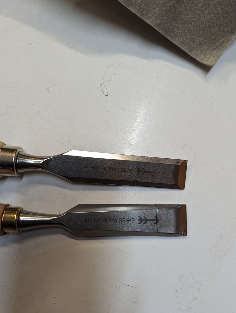

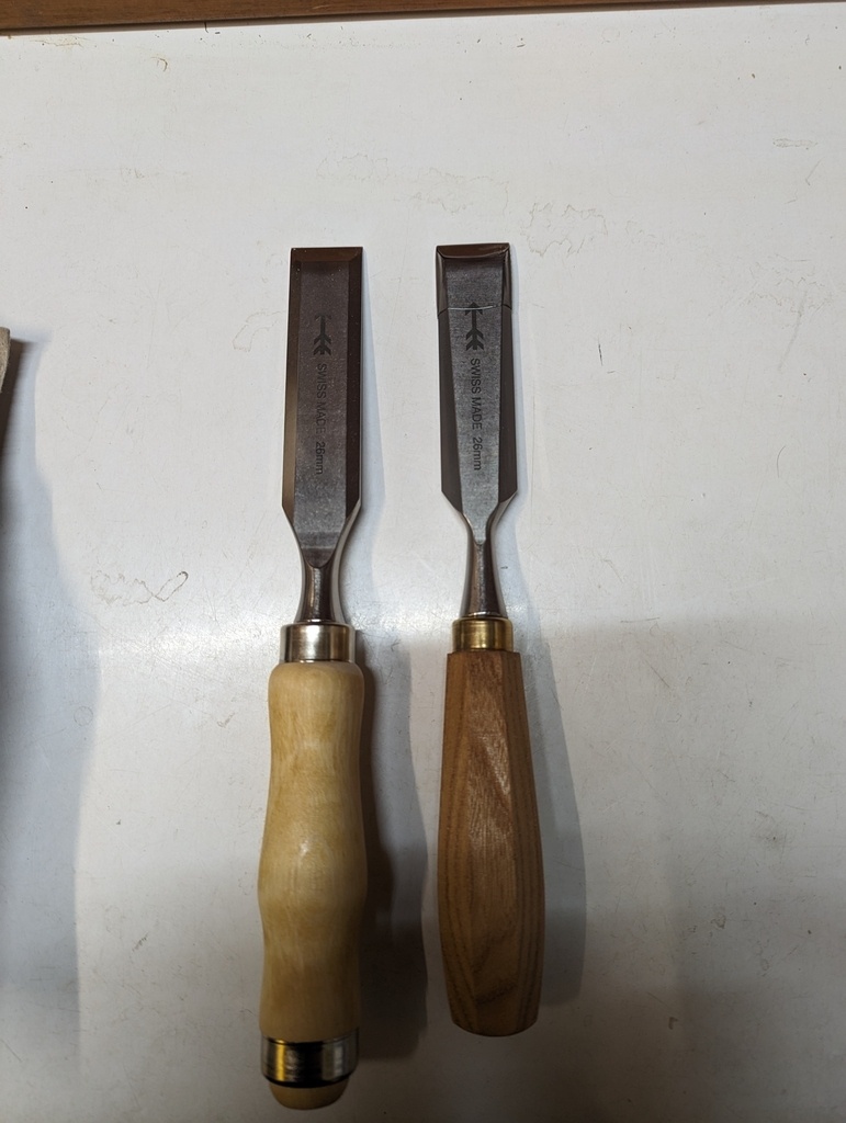

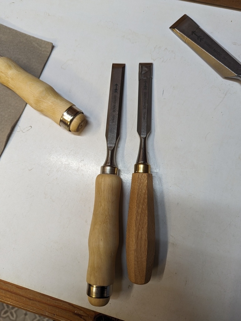

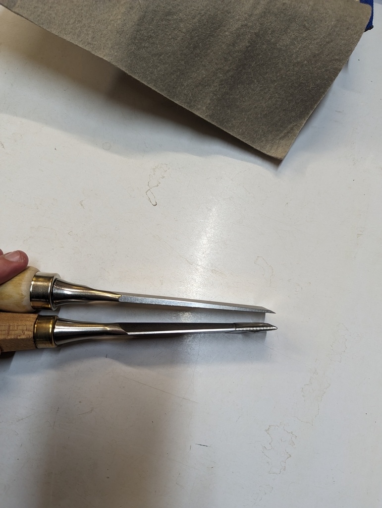

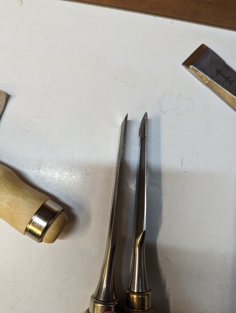

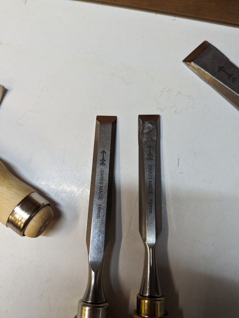

Je joins ci-dessous quelques photos avec les 2 modèles côte à côte.

"*Le modèle avec la manche ronde est le plus connu. Le modèle avec le manche en bois d'orme a été développé il y a quelques années. Il est mieux adapté aux travaux de menuiserie grâce à la conception des côtés. Le bois d'orme est très dur, on peut bien utiliser un marteau, les poignées vont s'aplatir à l'arrière.
Si quelqu'un a simplement besoin d'un ciseau à bois pour des travaux grossiers et pour un peu tout, les poignées rondes sont très bien.
Les ciseaux à bois avec les manches en orme sont destinés aux menuisiers et aux ébénistes qui ont aussi besoin de l'outil pour les connexions et les travaux manuels précis.
Les ciseaux à bois sont tous deux fabriqués chez nous en Suisse de A à Z, la qualité de l'acier et l'usinage sont les mêmes pour les deux.*"

Outre ce qui a déjà été mentionné, notamment par Pfeil, je vois aussi comme différence que les ciseaux en orme ont un côté de lame biseauté beaucoup plus mince, ce qui permet un travail dans des recoins plus fins, comme des queues d'aronde par exemple.
Les ciseaux avec virole seraient adaptés à un travail plus "lourd" ou généralise.
