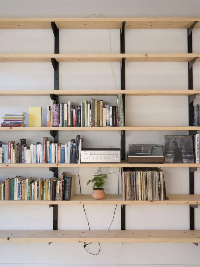

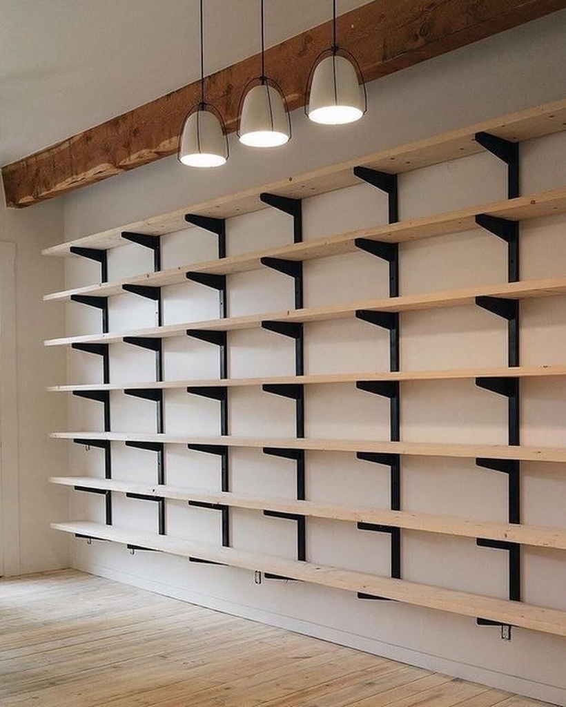

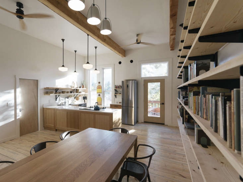

Je suis face à un nouveau défis qui m'amène à la question du jour : une étagère / bibliothèque bois + structure métal dont vous trouverez l'inspiration en photo.
Je vais faire faire la structure en métal par un gars d'ici, mais je doit dessiner celle-ci au préalable.
Avez-vous des conseils sur la profondeur des tablettes et sur l'espacement en hauteur entre chaque étage afin d'obtenir un ensemble harmonieux comme sur les photos? Y a t'il des conventions ?
Dur de se faire une idée à partir des photo, mais j'ai repéré des vinyles dessus qui peuvent m'aider à estimer les échelles.

Profondeur et hauteur, c'est assez simple : profondeur = largeur du livre ou disque "le plus grand" + 2 cm, et hauteur = hauteur du livre ou disque "le plus grand" + 5 à 7 cm. Ne pas oublier de compter l'épaisseur des étagères dans le pas (exemple : 40 d'espace + 2 d'épaisseur = 42 de pas).
J'ai mis des guillemets à "le plus grand" car il serait dommage de dimensionner une étagère pour 1 bouquin alors que si tu enlèves celui-ci tu réduis tous tes calculs... Donc si 98% de tes bouquins sont une plage et qu'il y en a quelques uns qui dépassent, mieux vaut gérer ceux-là autrement et faire ta bibliothèque pour la grande majorité.
Chez moi, les bibliothèques à BD / revues font typiquement 40 cm de haut, et celles à livres plutôt 30. Souvent je fais les hauteurs légèrement différentes et les plus hautes en bas (genre 42, 40, 38), ce qui permet justement de te sauver si tu as un bouquin plus grand qu'un autre.

Esthétiquement, les grandes tablettes en bas jusqu'au plus petites en haut.
Livre de poche : 12-13 cms
Vinyls appelés aussi "30 cms" :-)

Je pense chercher une essence claire et un peu dense comme du chêne : j'aimerai bien une finition "brossée" et vu la densité du Pin en magasin, pas sur que ça le fasse ! je vais me retrouver avec des canyon.
La bibliothèque est plus pour de la déco, lecteur vinyle, enceintes, des plantes et quelques bouquins.
Ce n'est pas esthétiquement déplaisant à l’œil d'avoir des étages à hauteur variable? Idem pour la profondeur : je me vois mal la faire varier : vous avez 2-3 exemples en photo?

Sur ton modèle, l'aspect esthétique dépendra pour une très grande part de l'armature métallique et sa finition, vu qu'elle sera apparente. Pour le bois, ce ne sont finalement que des planches posées.
Perso, j'aurais tendance à casser le côté monotone du rack à planches en faisant quelque chose d'un peu "foutraque" (mais réfléchi !) : hauteurs variables d'un côté à l'autre du meuble, bois de différentes natures et teintes (voire caissons avec des caisses à vin et autres emballages).
Cela te permettrait également d'utiliser des planches de récup plutôt que du massif très cher.
