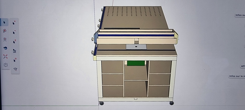

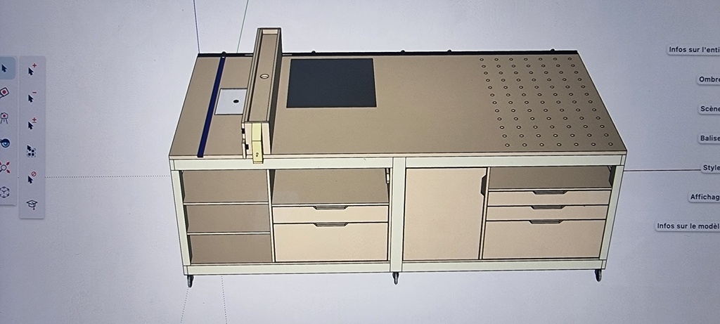

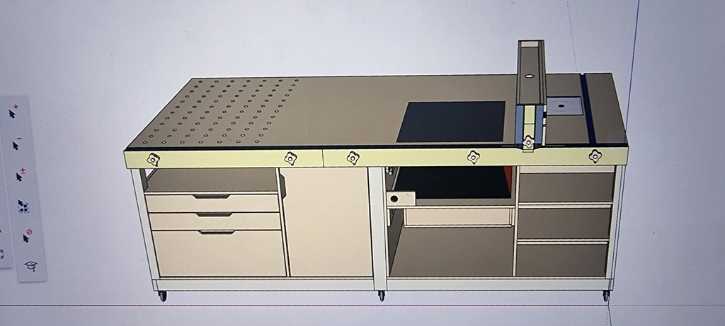

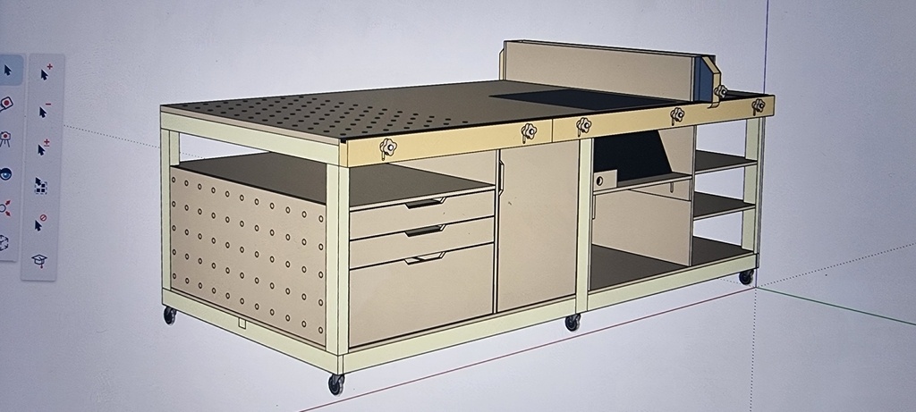

Bonjour à tous, Je me permets d'avoir et d'obtenir certains avis,il faudrait que je puisse m'équiper d'une scie sur table pour l'intégrer par la suite à un nouveau projet d'établi que je vais constituer par la suite .
Voir photo projet
J'ai plusieurs modèles et j'aurais souhaité savoir quel serait celle que vous choisiriez pour ce type de projet.

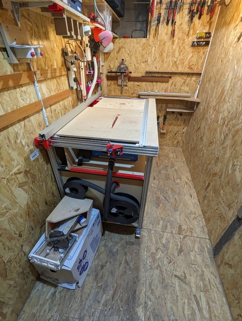

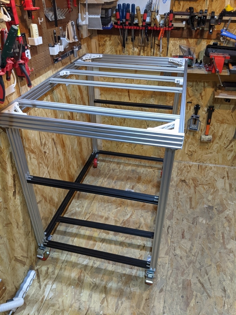

En complément, petite observation très personnelle : il faut se méfier des gros porte-avions qui font baver sur YouTube: c’est encombrant, les machines se « gênent » les unes les autres (scie et défonceuse se partagent la règle, au moindre besoin de couper un truc alors que ta défonceuse est pointée, c’est foutu, p.ex.)
Perso j’en suis revenu, et les machines sont séparées, toutes a la même hauteur pour servir de desserte les unes aux autres. Et elles bougent très régulièrement dans l’atelier au gré du déroulement de chaque projet.
Ce n’est que mon avis, bien sûr.

SinePariOne Dans l'idée, imagine ton gros établi scindable en modules indépendants (scie, déf, table d'assemblage) chacun avec des rangements en dessous. Ce ne sera pas plus encombrant (il y aura plus de roulettes :D), mais tu auras la modularité en plus. Ensuite libre à toi de le garder tout assemblé ou éparpillé façon puzzle, au gré de tes projets.
A cet ensemble, j'ajouterais une paire de tréteaux.

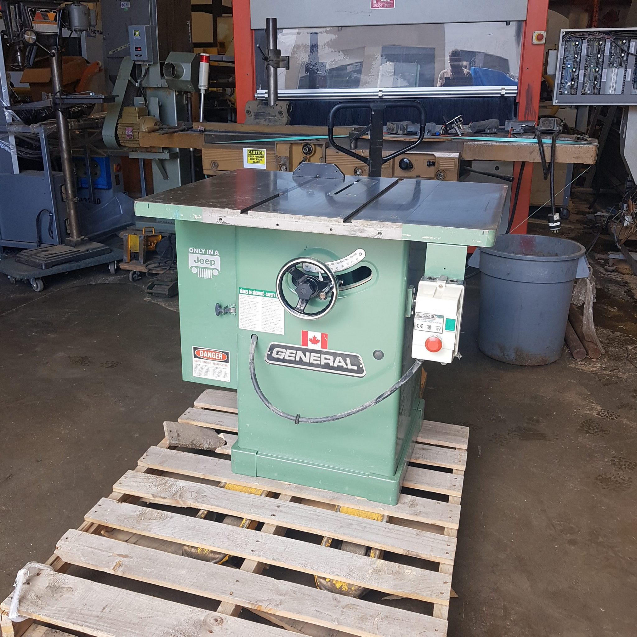

Étant au Québec, ce sont des marques différentes. Par exemple dans la marque King ou General, mais en usagé.
exemple de scie King
exemple de banc de scie General
Ces modèles fonctionnent sous 220v, ce qui n'est pas la norme ici, contrairement à chez vous.
Mais ce sera probablement pour une autre vie. Pour l'instant, je me contente d'une Dewalt DW745 qui a maintenant 10 ans.

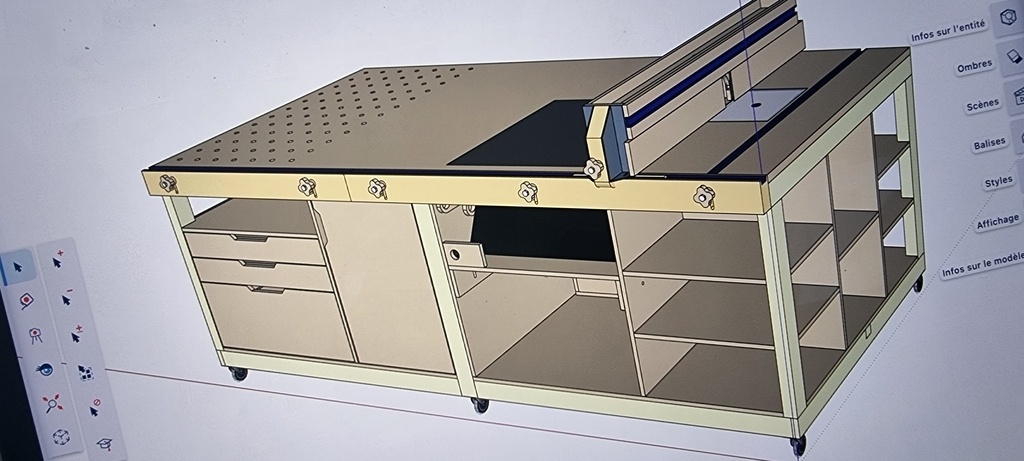

Pour être un peu plus précis j’avais un peu le même projet
J’avais fait le tour des fournisseurs de ma région et les scies en exposition étaient des modèles que je qualifierai machines de chantiers festool makita bosch Milwaukee DeWalt évolution schepach, soit trop coûteuses ou pas du tout adaptées à fabriquer une grande scie à partir d’une petite
j’ai auditionné tout les matériaux de fabrication du meuble/établi les rails en T et les glissières et aussi un guide parallèle de précision sur rails T .j’étais arrivé à + ou - 1000€
Le nombre d’heures pour fabriquer, adapter, régler et sans certitude de précision espéré ou rêvé
J’ai fait plus simple j’ai acheté une petite combiné bestcombi 260 pour 1200€ et il y avait tout

C'est amusant, ce que Marco2b mentionne, c'est exactement ce que j'ai à Paris (et ce que tu envisages de réaliser - def et scie sous table -, SinePariOne, sans la numérisation). Mon budget s'élevait à 500 euros, hors machines que j'avais déjà, et cela incluait la numérisation. Étant situé dans une cave, mon atelier a été conçu sur mesure (avec un moteur à induction pour la scie, un aspirateur intégré et une isolation acoustique pour limiter le bruit), répondant ainsi à mon principal critère : ne pas perturber mes voisins. Je vais le présenter à l'occasion quand j'ai le temps !
Un autre avantage majeur est sa facilité de démontage et sa légèreté.
Mais je confirme ce que mentionne Marco2b le nombre d'heures pour fabriquer/adapter/régler est conséquent et le coût des matériaux maintenant ...
Le combiné, tout comme celui de Marco2b, se trouve lui dans la Creuse. En y réfléchissant, l'achat séparé d'une scie sous table de qualité et d'une dégauchisseuse-raboteuse performante dépasse le prix d'acquisition d'un combiné de ce type ou même d'un Lurem 260 sans compter le coût des matériaux pour ton établi DIY 😉
Il te permet de faire beaucoup de choses avec une bonne précision si bien réglé.
Pour la plupart d'entre nous, nous sommes amateurs, c'est juste que tu as différents stades.
De toute manière tu trouveras toujours des parades pour faire ce que tu veux qu'importe le matériel.
Paradoxalement une machine comme un combiné n'est pas plus délicat en entretien qu'une scie de chantier.
Que tu possèdes un combiné ou une scie sous table de chantier, le réglage (ou sa vérification) est indispensable ;)
