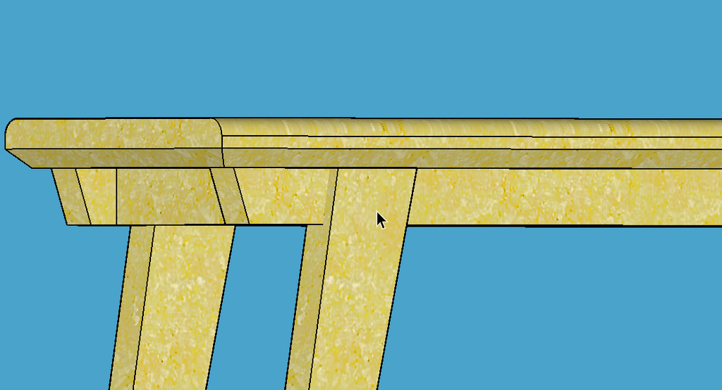

j'ai un pb de précision lors d'un usinage, avec une défonceuse et une bague à copier
j'ai un pied que je souhaite encastrer dans le pietement d'un banc (voir photo 1 - plan sketchup)

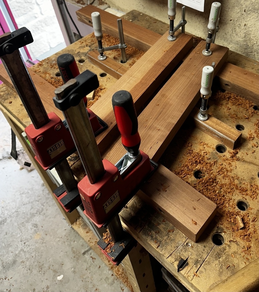

pour éviter de faire des conneries sur la pièce finale j'ai testé mon installation suivante, avec 2 rails calés précisément (je maintiens les 2 rails fermement le long de la pièce avant de les fixer à l'établi) de part et d'autre de la pièce à encastrer (voir photo 2)
la pièce à usiner et elle même fixée en dessous de ces 2 rails
j'usine à la défonceuse en circulant le long des 2 rails avec une fraise à copier
et là, mystère... ma défonce est trop large et je ne suis pas satisfait de l'ajustement (très léger jeu.... pour avoir mesuré, j'ai +3/10mill sur la largeur de la défonce)
voyez vous quelque chose que je peux améliorer ?
merci !!
Réduit très légèrement l'écart entre les deux rails jusqu'à ce que cela soit bon.

fred59
pour ma part je ferai un gabarit avec une chute de cp au lieu des 2 morceaux qui sont en haut. Pour cela faire une lumiere dans ce cp adapté à ce que tu veux dans la traverse de ta table.
Enssuite j'adapterai les pieds à la raboteuse par rapport au premier résultat. Quelques passes en prenant de moins en moins....
