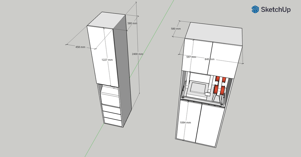

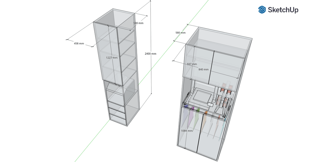

Je prévois la construction de ces 2 meubles / étagères
Quelle épaisseur (en MDF, que je pendrai) prendre pour la structure (les caissons), les étagères, les portes ?
j'avais pensé :
  • 16 ou 19 pour la structure
  • étagère : 16 pour le meuble de gauche et peut-être 19 (largeur ~80) pour le meuble de droite)
  • 16 (meme si 10 serait suffisant) pour les portes
Merci !
Et bonne soirée !
AntoineDom70
Moi je passerai tout en 19. Les montants sont long, ce sera plus rigide. Pour les étagères c'est pareil c'est une fausse économie de les réduire.
Enfin pour les portes 19 aussi, de toute manière en 10mm tu vas galéré a ferrer les portes. Pour une charnière invisible il faut un percage de 13 de profond. Il existe chez Blum des charnières invisibles pour façade mince style corian ou compact, mais le corps de charnière est énorme et moche, et surtout elles sont vendus un bras !!
Une seule épaisseur de panneau, debit mieux optimisé, moins de chutes à gérer.
AlexS
Ça me va bien tout ça
Merci AntoineDom70 !!
En fait la principale raison pour laquelle j’envisageais des épaisseurs moindres c’est pour le coût. C’est la première fois que je fais ce genre d’ameublement et j’avais imaginer m’en tirer pour moins cher mais même en mdf ben ça finir par chiffrer un peu (bon je manque de repère sûrement)
AntoineDom70
Pour les tarifs, le MDF en 10 sera moins cher c'est sur, mais entre le 16 et le 19 c'est pas sûr que le 16 soit beaucoup moins cher. Par exemple pour le melaminé, le 19 sera moins cher que le 16, et même sur les blancs standard (egger w980 par exemple) le 19 est moins cher que le 8 ou le 12. C'est dû aux volumes produits et distribués !
Nous en agenceur pro on fait mêmes les fonds en 19, car manipulé et stocké les charges de panneaux, ça prend de la place, du temps , etc. Quand ton panneau est sur la scie, t'as meilleur temps de faire tout ton meuble dedans et de pas stocké des chutes de tailles diverses et variées qui vont mal s'empiler où se ranger.
Pour ton meuble par contre, à voir en faisant ton débit et en l'optimisant, mais il peut être intéressant de passer juste les fonds en 10 ou 12, ça va te réduire le poids. Mais c'est un peu lié à la conception et la façon dont tu vas assembler et monter ton caisson.
