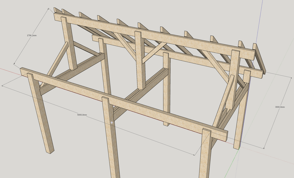

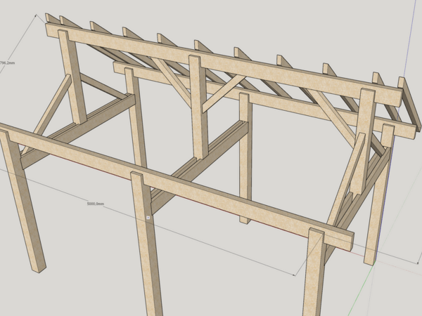

Bonjour et bonne année à tous
Je vous sollicite pour savoir si ce projet de structure peut tenir la route.
Précisions :
  • les murs seront contreventés par des panneaux
  • la couverture devrait être de l'ardoise synthétique
  • il y aura bien sûr des chevrons des deux côtés
  • les poteaux font 160x160, les pannes 200x75, les chevrons 100x60 (parce que j'ai de l'isolant de 100)
  • les assemblages sont en tenon mortaise + cheville, ou moisé + cheville
Ma plus vive interrogation étant : est-ce que je peux raisonnablement me passer des "arbalétriers" sur l'élément central, comme c'est représenté sur le plan ? je voudrais garder l'espace disponible...
Merci pour votre aide.
jmdef Pourquoi ne prévois tu pas des fermes de conceptions habituelles ? Il y a une raison particulière ?
jmdef
Kentaro la raison est qu'il y aura une mezzanine entre deux des "entraits" (je sais que ce n'en sont pas m'enfin...), et je n'ai pas trouvé de solution satisfaisante pour l'installer et y accéder avec des fermes traditionnelles qui seraient en haut des poteaux.
Il y a aussi le fait que je n'ai pas de panne intermédiaire vu la longueur du rampant (même pas 2m), donc pas besoin de vrais arbalétriers qui la porteraient.
Ceci étant dit, je vais quand même y repenser parce que des fois, au gré de l'évolution du plan (et il a beaucoup changé !), on garde des contraintes qui n'ont plus lieu d'être.

DamNic
Salut jmdef.
La partie charpente de ta structure même si non conventionnelle peut se justifier (par justifier j'entends au calcul section+assemblages).
Je suis plus inquiet pour la partie murs verticaux.
Tu précises ''les murs seront contreventés par des panneaux''. Peux-tu développer ? Poteaux-poutre ce n'est pas mob. Ce que je veux dire que ce n'est pas les éventuels remplissages en ossature bois ne devraient pas contreventer seuls ta structure. Il faut des liens poteaux-sablieres dans la longueur et poteaux-"entraits" dans les pignons.
Quand je vois ta maquette, je vois pas ce qui peut empêcher la boîte de se plier. Longitudinalement ou transversalement.

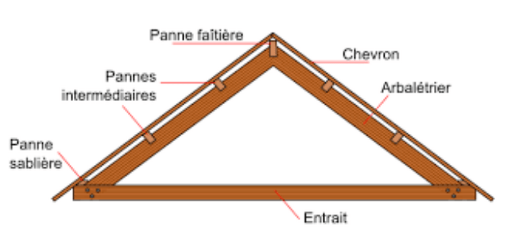

Hervé-71
en charpente, toujours le même problème: travailler dans un triangle pour répartir les forces.
en règle générale, le poinçon n'appuie pas sur l'entrait, au contraire, il le soutient pour qu'il ne fléchisse pas, d'ou souvent, en moisé, une "pointe diamant" en dessous de l'entrait.
les forces sont transmises par les 2 arbalétriers aux extrémités de l'entrait qui travaille en tension, non pas en compression.
les arbalétriers arrivent beaucoup plus haut sur le poinçon, le plus haut possible et sont de même section que les pannes.
l'autre solution, c'est de mettre une poutre alpha en faîtage, donc pas de poinçon central. avec ce genre de poutres, tu peux aller jusqu’à 8 m et plus

Hervé-71
après réflexion, tu peux enlever le poinçon sans problème, il ne sert en général que pour tenir 2 jambes de force vers une panne intermédiaire, que tu n'as pas
ça devrait ressembler à ça (photo 2), le triangle central (avec la partie haute du toit rabattue, symétrique)
aussi, j'insiste avec les jambes de force pour le contre-ventement

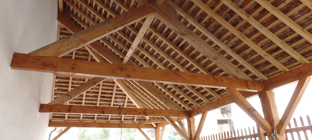

autre détail, habituellement, j'utilise des pannes section 100x200 mm. ça permet de faire des tenons mortaise de 4 cm, (taille de mon guide de mortaiseuse à chaîne)

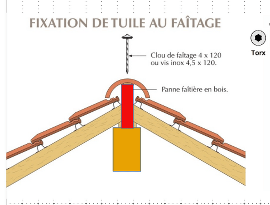

enfin, pour fixer les tuiles de faîtage, j'utilise une planche de 27mm verticale, entre les chevrons. (en rouge sur la photo 3)
ça a plusieurs avantages, dont celui de ne pas nécessiter des clous/vis de 20 cm pour fixer les tuiles sur la panne

J'ai mis le poteau central parce qu'il me semblait osé d'avoir 5m de portée sur la panne faitière, et aussi pour le contreventement "longitudinal" qu'on voit sur le plan. Je voudrais si possible éviter le lien entre le poteau de gauche et la panne pour la même raison que l'absence des arbalétriers au milieu : permettre la circulation parce qu'il y aura une mezzanine entre l'élément de gauche et celui du milieu.

pourquoi avez vous dessiné des chevrons que d 'un coté ?
jmdef
Ils sont juste masqués d'un côté pour mieux voir le reste de la charpente

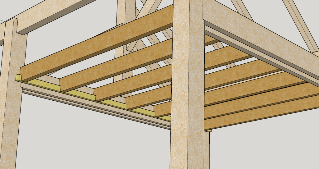

pour le plancher si vous parlez de celui de la mezzanine, j'ai prévu des solives de 15x5 tous les 40 cm posées en bout sur des demis chevrons.
Dessus, dalles d'agencement ou plancher massif je ne sais pas encore.
Il n'y aura pas de poids sur ce plancher, disons grand maximum 300 kg répartis.
jmdef ah ok si solivage c'est bon !
