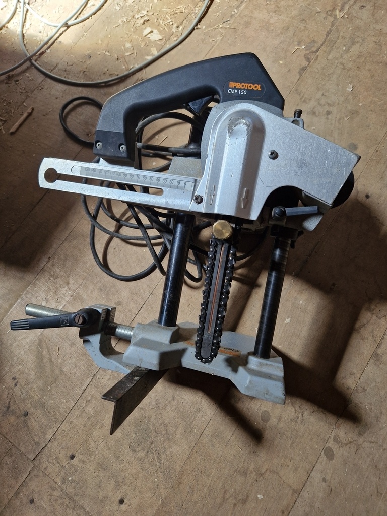

Je viens d'acheter d'occasion une mortaiseuse de charpente. C'est une protool CMP 150 avec le système de plongée GMP 145.
Le guide est de 30mm, mais au final ma mortaise fait plutôt un bon 32mm.
Rien de bien gênant, mais pour ma culture je voudrais savoir si c'est habituel sur ce genre de machine ou si c'est plutôt un problème de réglage ou d'utilisation. Le fond de la mortaise sur les derniers cm fait bien 30. Il n'y a aucun jeu perceptible dans le guidage, et je pense être resté bien plaqué contre la pièce lors de mes différents essais.

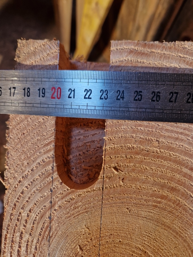

jmdef
Je précise pour éviter tout malentendu, que la photo est une plongée en bout de pièce pour la vue en coupe, je n'ai pas essayé de faire la mortaise à l'horizontale 🙂

Bonjour etiennedesthuilliers un seul sens est possible pour ma mortaise, celui de la longueur de la pièce. Si vous dites cela par rapport à la photo, voir mon commentaire en complément de la question : j'ai fait une entaille en bout de pièce pour montrer la vue en coupe, mais le sens est bien celui de la mortaise, et le seul possible de par la conception de la machine.
alors pourquoi le fond de mortaise est arrondi?
la machine est elle réglée pour faire des mortaises en charpente

Ok je comprends donc que le problème (qui n'en est pas vraiment un) est dû au choix de conception de la machine de couper dans le sens de la largeur de la mortaise et non dans le sens de la longueur. Merci à tous pour vos réponses.

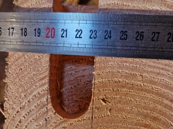

je possède une MORTAISEUSE MAFELL LS 103 , avec un guide de 40mm, et aucun problème, les mortaises font bien 40mm
je pense que ça vient de la tension de la chaîne.
à l’extrémité, vers la roulette, la mortaise fait bien 30mm, mais au fur et à mesure que tu rentres dans le bois, la chaîne s'écarte du guide et enlève trop de bois

Merci Hervé-71, donc il se pourrait que la chaîne ne soit pas assez tendue ? J'ai essayé de faire comme c'est marqué dans le manuel mais je testerai un peu plus ferme.
