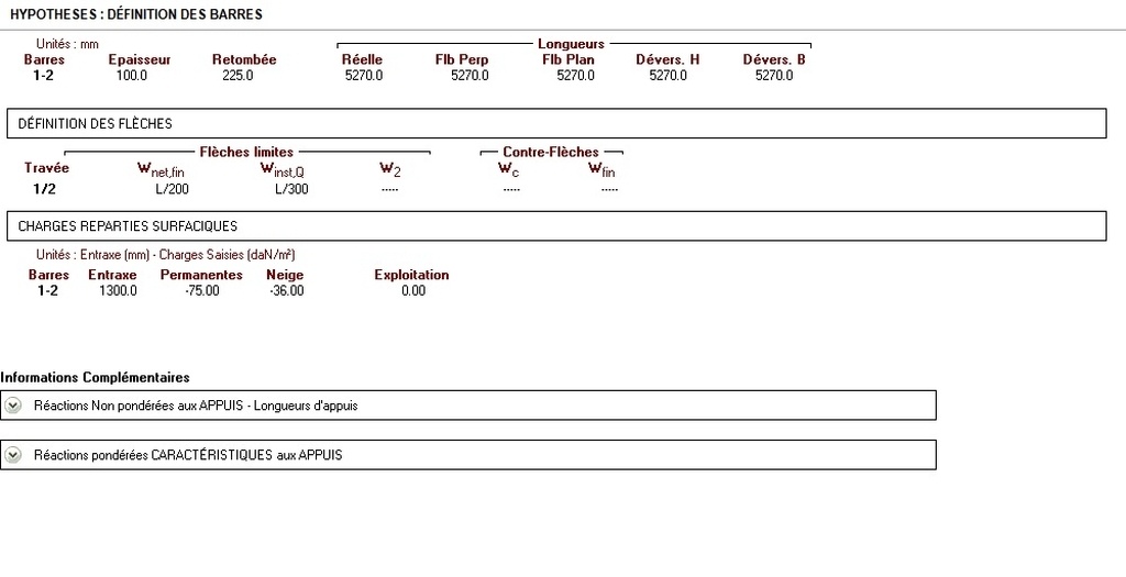

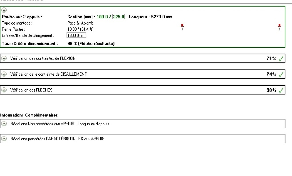

voici une premiere ebauche en bois massif sapin C18 , je n'ai pas mis de charge de segond oeuvre (isolation) .
Ca donne une idée des sections en bois massif

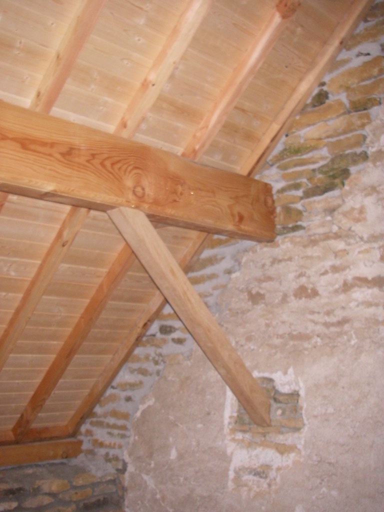

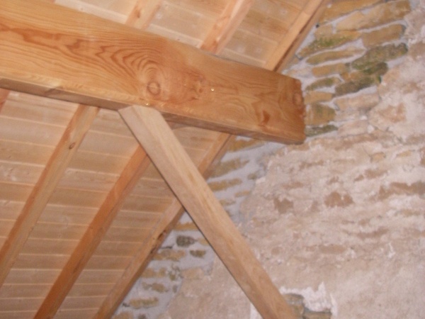

de façon empirique et traditionnelle, j'utilise du 12 × 24 cm au-delà de 5 m
il existe des logiciels libres de calcul, mais je trouve ces dimensions standard à ma scierie préférée.
si tu veux éviter la panne intermédiaire (espacée normalement de 1.5m) avec des chevrons standard de 6x8 cm, utilise des chevrons 8x10 cm, mais moins courants ou sur mesure
préfère le Douglas au sapin, même un peu plus cher.
sur la charpente de ma maison, 6m de portées, j'ai mis encore plus gros, avec des jambes de force (tuiles plates plus lourdes)

Je ne sais pas calculer la section nécessaire mais je sais les vérifier par ce calculateur eurocode 5 : calculs-euroco...n_rectangulaire
Dans ton cas, tu peux essayer les dimensions disponibles en GSB.
