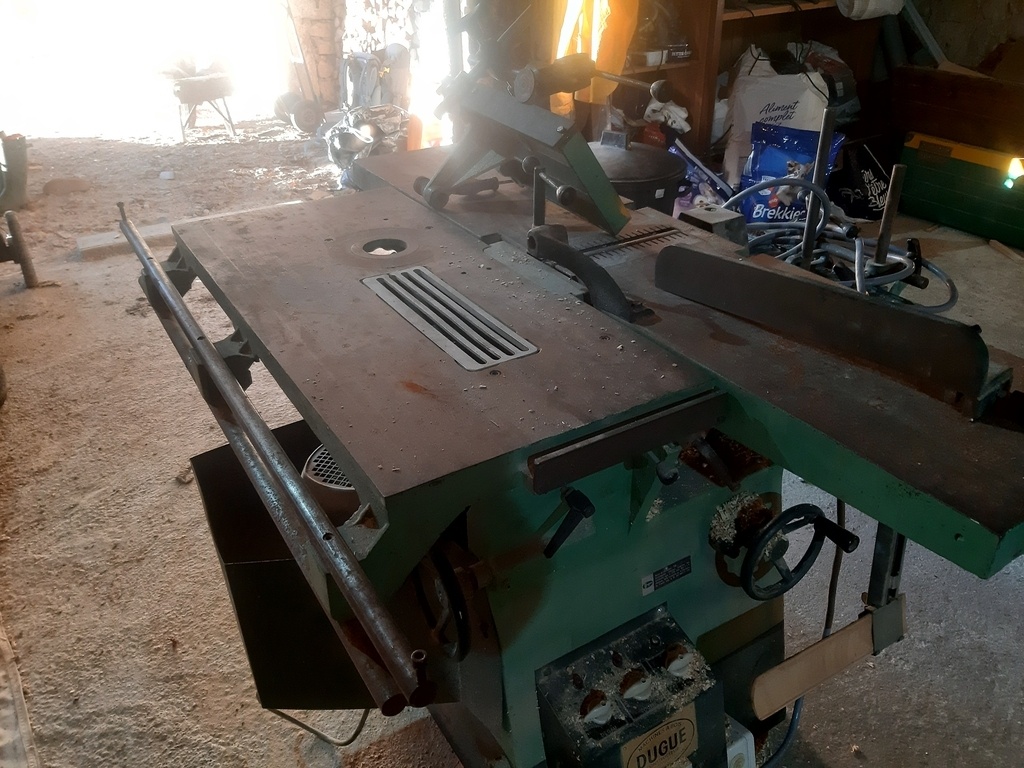

je viens sur ce forum car la courroie de dégau de mon combi bois m'a lâchée et j'aurais besoin d'aide pour trouver le modèle du combiné et donc la courroie adaptée (je suis déjà trompé et acheté une courroie trop petite)...

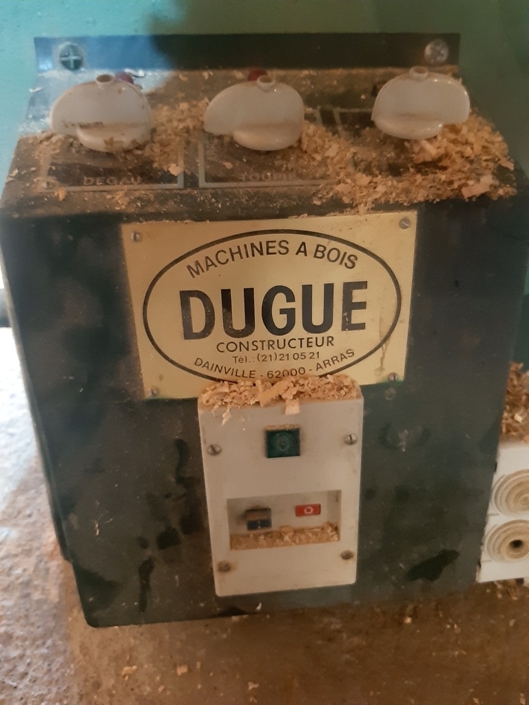

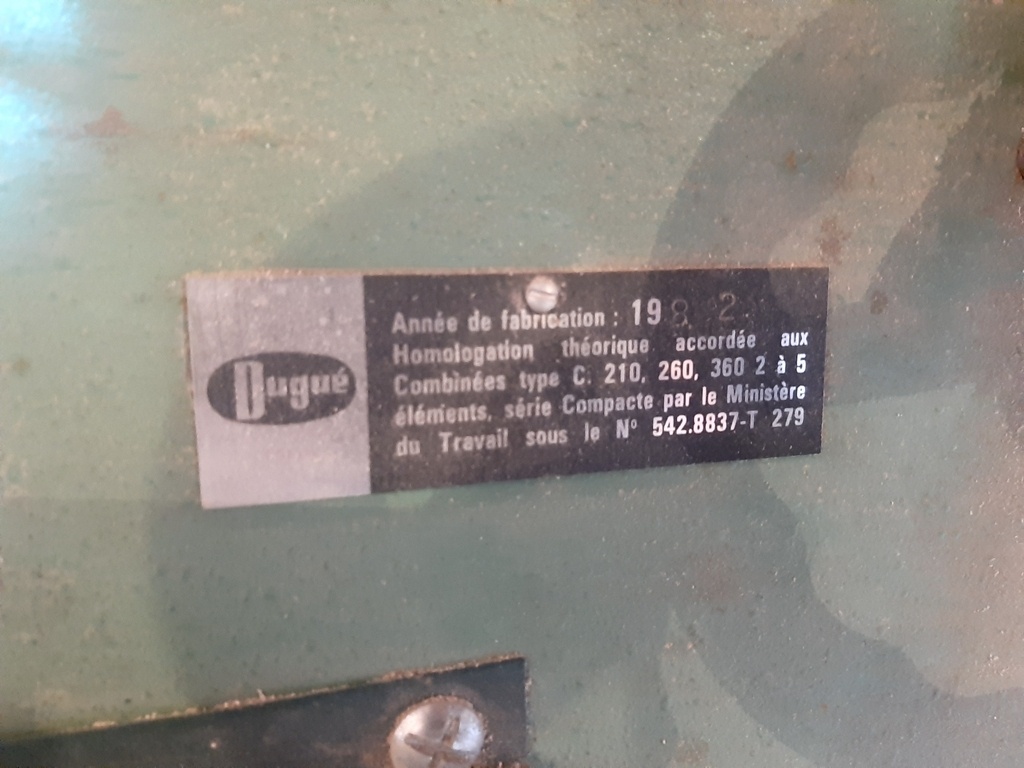

Le combiné est un Dugué modèle C210/260/360 (je ne suis pas sûr du modèle).

D'après celle-ci le combiné serait un modèle 360 puisqu'il possède 3 moteurs.

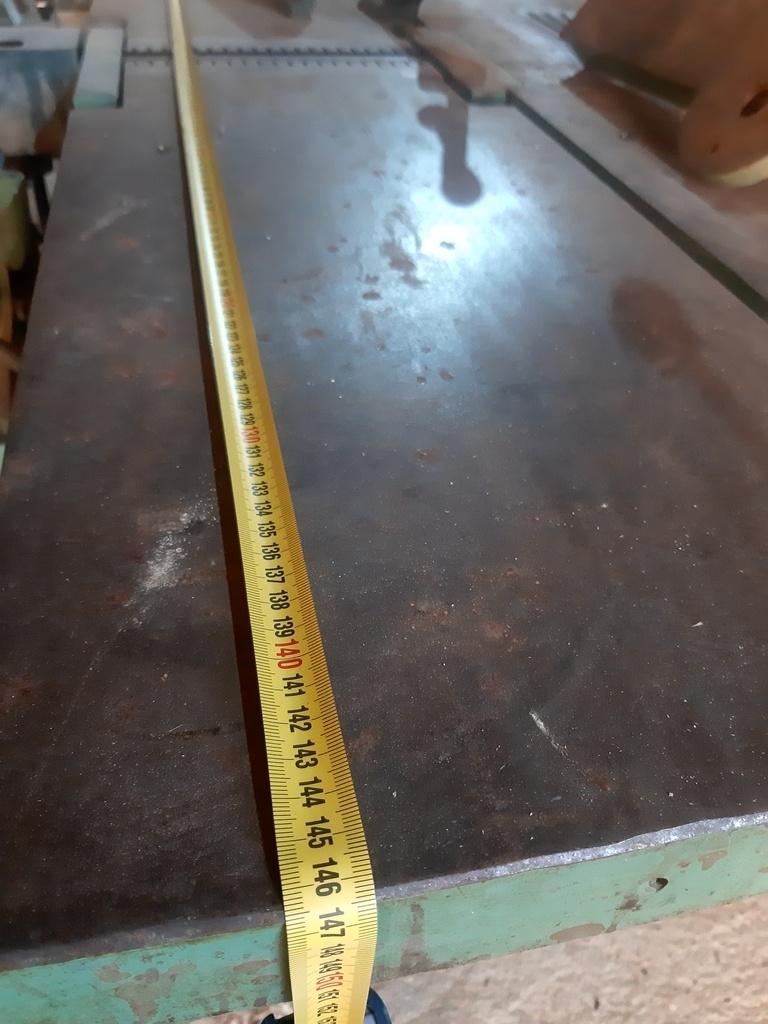

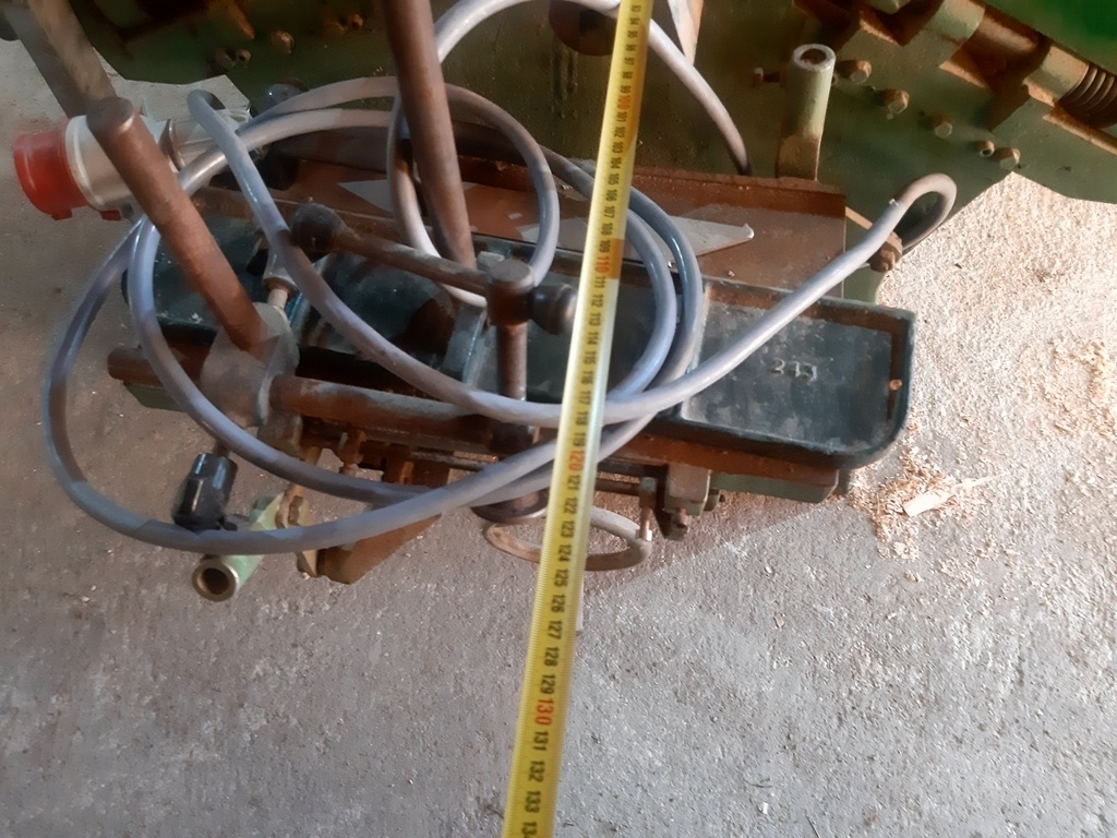

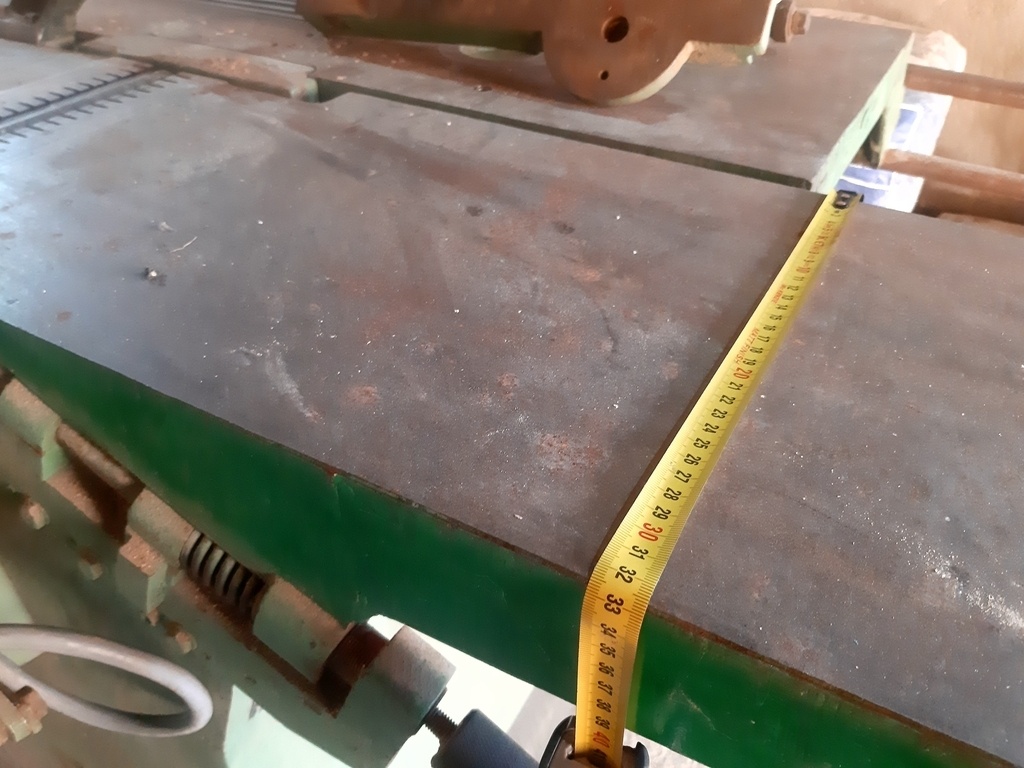

Je vous joins de photos si jamais cela peut vous aider à trouver le modèle.

sinon je dirais que ta combinée est une 310, pour savoir il faut prendre la largeur de la table de rabotage
