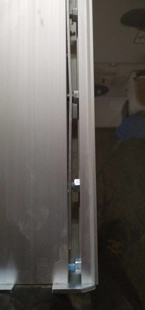

Voilà un an que je possède mon combiné a bois minimax et au fur et a mesure que je le découvre je me suis rendu compte qu'une pièce avait l'air d'avoir bouger avec le temps
Dans la vue éclatée des documents de la machine elle s'appel " contre fers "
Le revendeur agréé ne sait pas lui même a quoi elle sert c'est pour cela que je me dirige vers vous
Pour ma part il n'est pas où plus plaquer contre la profilé aluminium ( je ne sait pas depuis quand )

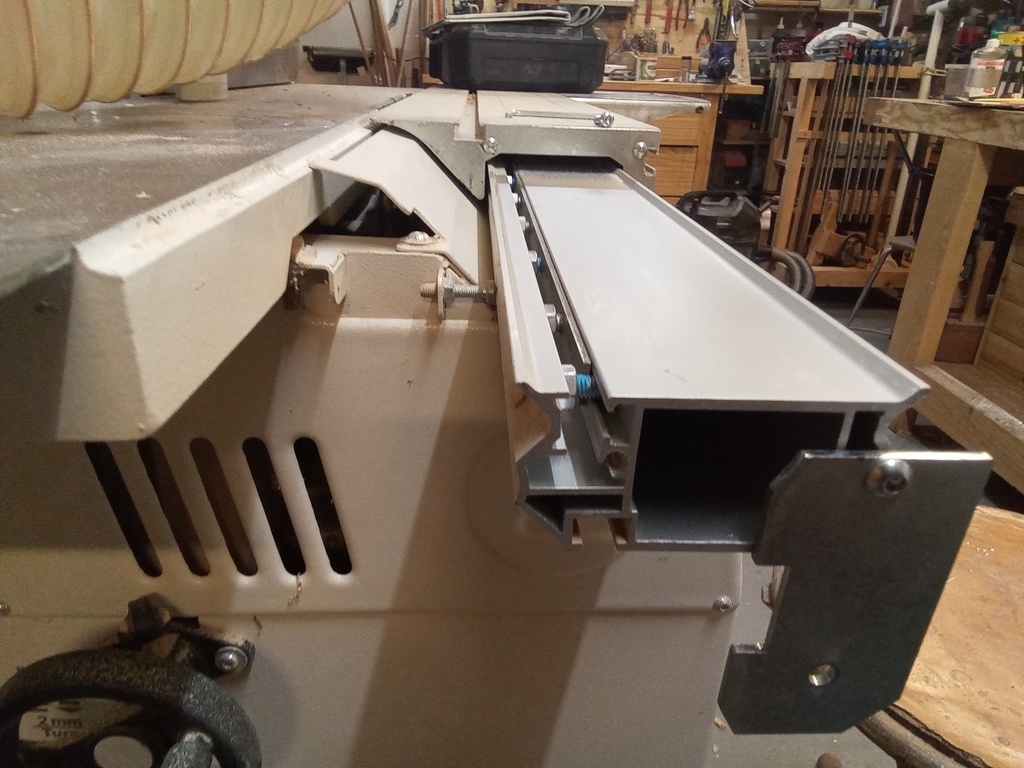

Cette pièce ce trouve a l'intérieur du chariot coulissant
Je vous joint la photo
Merci d'avance à ceux qui prendront le temps de me lire

J'ai la même chose sur ma machine une c26, la pièce est mobile aussi. Cela doit être normal car ça ne gène en rien.
Il faudra que je regarde pour voir son utilité. Mais c'est juste de la curiosité.

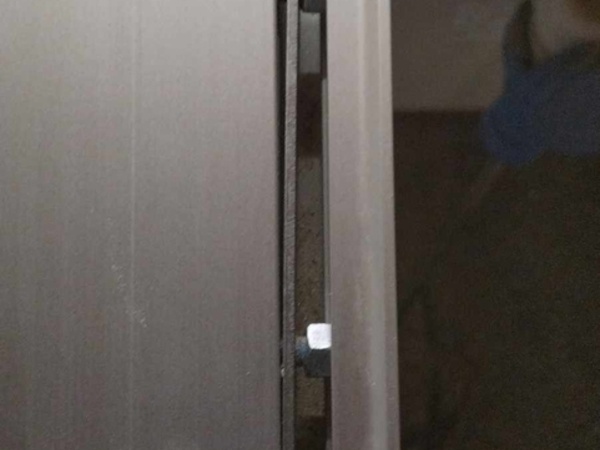

je viens de regarder de plus près.
Visiblement cette lame sert à mettre en place et espacer régulièrement les boulons qui sont dans le rail (ou quel que soit son nom...).
Ces boulons servent eux-mêmes à caler la partie gauche du rail en photo, qui sans cela plierait vers l'intérieur. Elles servent aussi à régler l'écartement de cette ouverture, et ainsi les espaces dans lesquels roulent les billes du chariot : pour que les billes soient ni trop serrées, ni trop lâches.
Ces espaces sont les rigoles en V à l’extérieur du rail et leurs jumelles sur le chariot.
Cela confirme le fait que si la lame est un peu mobile, cela ne gène en rien.
Ma curiosité est satisfaite...
