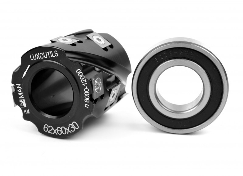

Je m'intéresse actuellement à l'acquisition d'un porte-outil hélicoïdal à profiler équipé d'un roulement de 62 mm de diamètre et de 60 mm de hauteur, AL30. Ma toupie fonctionne à une vitesse de 6500 tours par minute (Bestcombi 2000).
Cependant, le porte-outil que je considère a une plage de vitesse nominale comprise entre 8000 et 12000 tours par minute. (Je tiens à noter que j'ai déjà vu un modèle identique, mais sous une marque différente, avec une vitesse minimale de 6500 tours par minute...)
Je suis conscient des risques liés à l'utilisation d'un tel porte-outil en dehors de sa plage de vitesse recommandée. Bien que je sois très prudent avec ma toupie, l'aspect "bouffe-tout" de cet outil m'intéresse, car je commence à être lassé de jongler avec différents types de fraises (roulement bas, roulement haut, etc.) pour ajuster mes pièces aux dimensions souhaitées.
Me déconseillez-vous fermement son utilisation (risque de rejet), ou existe-t-il une possibilité d'utilisation sécuritaire en prenant toutes les mesures de sécurité nécessaires et en effectuant des passes de travail raisonnables ?
Quelqu'un aurait-il déjà utilisé un porte-outil de calibrage en dehors de sa plage de fonctionnement recommandée et pourrait partager son expérience ?
