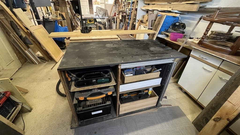

Au fil des dix dernières années, j'ai bricolé un nombre assez hallucinant de meubles d'ateliers. Certains étaient des trésors de récup', d'autres des créations ex-nihilo ou des adaptations. Avec les déménagements à répétition, certains ont fini à la déchetterie, d'autres ont joué les nomades ou se sont sagement installés quelque part. Du coup, je me suis dit qu'il était grand temps de concocter le meuble idéal. Voici mon cahier des charges, façon menu à la carte (Conception 3D en images) :
  • Une standardisation (je reprends le fil de la discussion avec Eric25 ).
    J'ai déjà des meubles d'atelier, mais ils ne possèdent aucune cohérence car ils ont été fait au cours de l'eau dans des ateliers différents et à des époques différentes.
    Par exemple, je n'ai pas un seul tiroir aux dimensions identiques. Pas un seul meuble qui a une hauteur, une largeur, une longueur similaire.
    Je cherche donc à standardiser mes meubles, avec une hauteur, une largeur et une longueur commune qui permet une modularité entre eux et en eux avec une plateforme de tiroirs qui sera toujours similaire.

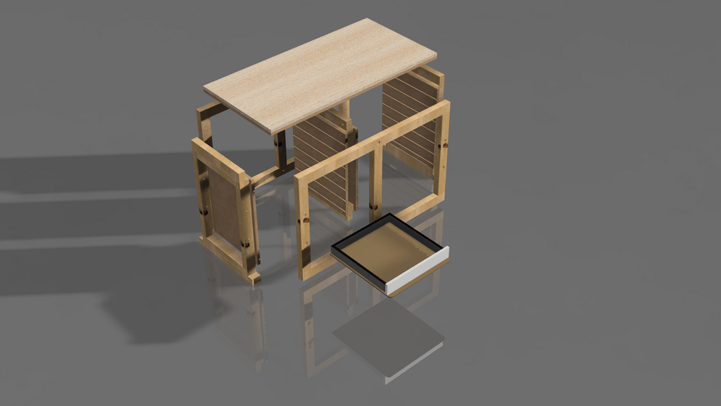

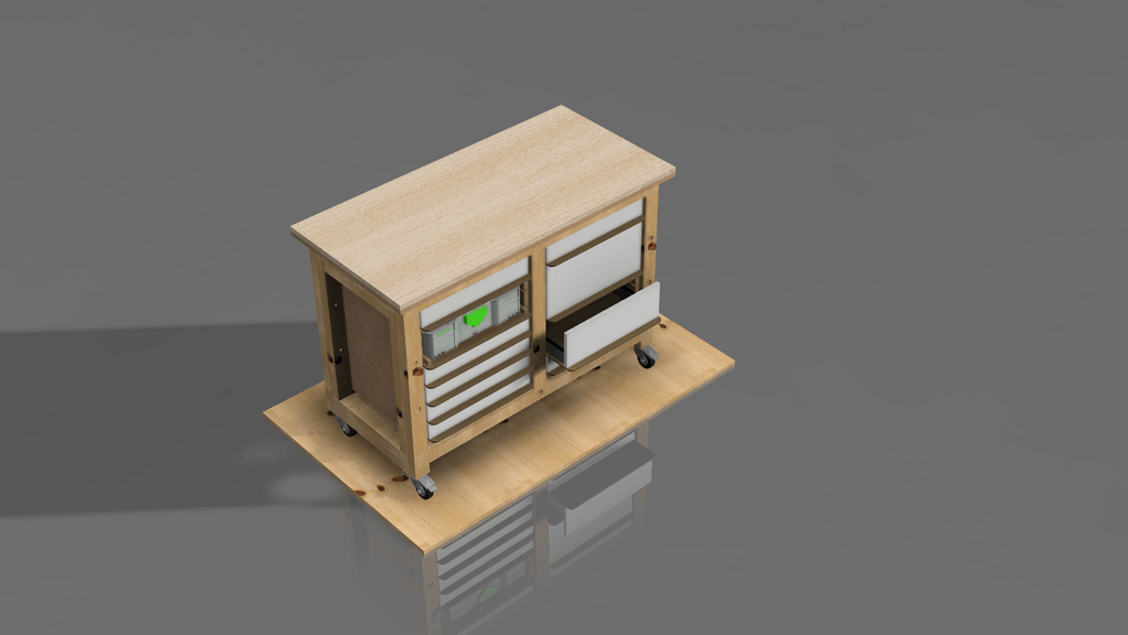

    C'est un meuble de rangement sur lequel nous pouvons faire de la découpe, du collage et potentiellement ajouter des modules (ponceuse stationnaire, touret etc.) et des accessoires (plateau type MFT)
  • Le plus polyvalent possible, il doit être modulable (merci à Neiru) (comme un couteau suisse, mais en meuble, plateau de collage, plateau type MFT, plateau latéral MFT, plateau à surfacer à la défonceuse merci ThierryMAT!).
  • Transportable et donc démontable (parce que la mobilité, c'est la clé).
  • Il peut faire des petits (Aka on peut les assembler entre eux, comme des Lego pour adultes).
  • Robuste, et doit résister en milieu humide (un vrai baroudeur de l'atelier).
  • Facilement sourçable (parce que la chasse aux matériaux ne doit pas être un sport extrême).
  • Le plus rapidement réalisable (parce que la patience, c'est surfait et il faut faire à diner).
  • Déplaçable (parce que même un meuble a besoin de changer d'air, il veut des roulettes).
  • Le moins de quincaillerie possible, pas de glissières (parce que moins c'est mieux, non?).
  • Des tiroirs modulables et standardisés (parce que les tiroirs, c'est un peu la star du show). Les tiroirs se déclinent en 3 versions, chacune est le multiple de l'autre, un peu comme un systainer. Les tiroirs peuvent aller dans n'importe lequel des emplacements. 2 autres versions en plus permettent la pause d'outils, il est nu, et la possibilité d'installer des systainers ou des makpac.
  • Un coût maîtrisé avec un dimensionnement adéquat (parce que même les meubles ont un budget; j'ai pensé à du MDF 18mm, du pin (60*40) et un peu de CP 18mm).
Alors, d'après vous, cela semble-t-il correct et réalisable comme cahier des charges ? Y a-t-il des éléments que vous aimeriez ajouter, ou certains semblent-ils "mal" réfléchis ?
Et puis, tant qu'on y est, quels sont, pour vous, les incontournables d'un meuble d'atelier (avec une petite photo pour le fun 📸), et les éléments rédhibitoires?
Si vous aviez une baguette magique pour refaire le vôtre, à quoi ressemblerait votre meuble idéal 🤓?
A vos stylos claviers 😃!
PS : petite précision, transportable et démontable d'un atelier à un autre 🤓.

Le meuble que je prévois de concevoir est modulable (et donc parfait 😋). Le plateau peut être retiré. Si je veux ajouter un plateau de type MFT, je le peux, et cela me donne de nombreuses options de blocage ! Mieux encore, je peux en concevoir un autre identique, avec un plateau de type MFT. Une "base commune", avec des accessoires différents !
Je ne sais pas si mon cheminement de conception est plus clair ?

Erebor, L'idée va au-delà d'avoir des tiroirs amovibles 😉. L'objectif est d'avoir des caissons-tiroirs standardisés en dimensions, facilitant la fabrication rapide tant des tiroirs que des caissons, sans se poser de questions inutiles !
Concernant ta remarque sur le changement de l'ordre des tiroirs, je suis d'accord que cela se produit rarement. Cependant, j'apprécie l'idée de modularité, à l'image des french cleats ou des systainers. J'utilise des french cleats dans mes deux ateliers, et la possibilité de positionner au mieux ses outils en fonction de l'usage est très appréciable. Bien que mes outils soient désormais "fixes" en quelque sorte, les french cleats ont grandement facilité la recherche de l'endroit idéal.

Le prochain je ne le ferais plus avec du MDF de 18mm. Le premier s’est affaissé malgré les renforts. L’idée d’une servante couplée avec l’établi est une bonne idée. J’en ai faite une avec récup de l’étau d’un vieux workmate. Et le fait de l’avoir à la même hauteur que l’établi permet pas mal de choses. Je n’ai pas vu la servante en pyramide ? Je vous joint une photo de la servante avec l’établi.

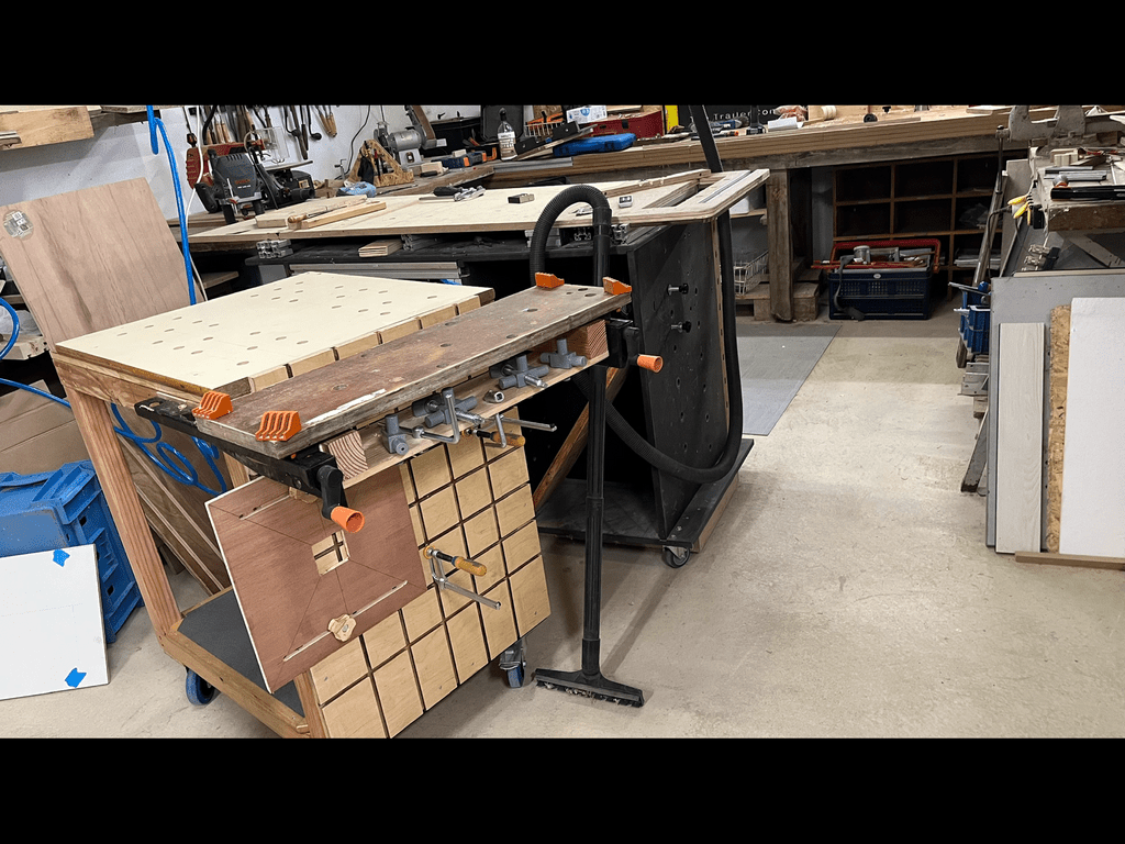

Pour le prochain je compte m’inspirer de Paoson Woodworking.
youtu.be/yTR9k...7scfmfe5XqEno3T
Je ne suis pas encore prêt pour un véritable établi de menuisier.
En tout cas, j’aimerais pouvoir intégrer un système pour surfacer facilement à la défonceuse des pièces larges.

ThierryMAT Intéressant ! Tu as des photos de celui qui c'est affaissé ? Il possédait des traverses ?
Edit : Est-ce celui à l'arrière en noir ? Si c'est le cas, il semble lui manquer un peu de "colonne vertébrale", des traverses ou des chevrons. Je trouve normal (si c'est lui, le meuble noir) qu'il s'affaisse. Du coup, c'est plus la "structure" qui est à revoir plutôt que le MDF, non ? À moins que tu aies d'autres reproches contre le MDF ? (Je n'utilise pas beaucoup le MDF et je ne connais pas bien ce matériau). Avec du chêne de dimensions équivalentes, il devrait mieux tenir (mais cela risque d'être plus onéreux), mais je suis presque sûr qu'il s'affaissera également sur le plateau. Fin du Edit
In fine ce que je veux faire ce rapproche effectivement d'une servante-meuble !
Pour la servante en pyramide elle est ici Servante d'atelier.
C'est marrant le meuble de Paoson Woodworking est un peu dans la philosophie de ce que je veux faire, mais le sien est un combiné entre un établi (il a une presse) et un meuble, et la je vais rejoindre Neiru ou Erebor il ne sera pas adapté au travail manuel.
Je note l'idée et vais l'intégrer dans les accessoires !
Du Valchromat, quelle épaisseur ? Ça a dû te coûter une fortune, non ? 😵

ThierryMAT
En fait le valchromat fait 19 mm.Tu as raison effectivement il lui manquait une bonne colonne vertébrale. Désormais il n’est plus sur roulettes mais repose sur des traverses. Ce qui a remis le plateau à l’horizontal. Dommage pour les roulettes.

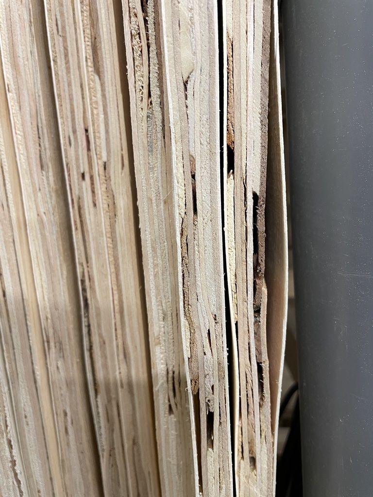

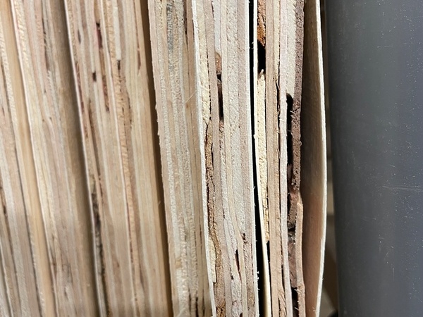

Mon fils a récupéré de Cp d’emballage mais pas sur que je l’utilise ( voir photo)
Me reste à trouver du temps

Marco2b Merci !J'étais passé à côté de cette servante, je suis déjà entrain de la modéliser sous fusion 360 😅 🤓!
Tu veux faire 4 meubles sur tréteaux ? Je suis pas sûr de comprendre 🤔? Du style de celui d'Eric25 ?
Pourquoi les modules roulants ne te conviendrait plus ? A cause des coulisses ?

Exactement ça serait 4 caissons roulants hauteur et largeur de tréteaux (h80xL80xp40 env)
Et l’aménagement intérieur en module extractible pour les alléger et pouvoir amener ses tréteaux caissons sur chantier
Ou alors 2 aménagées et 2 sans
J’ai aperçu des caissons roulant sur une vidéo d’un pro qui posait une cuisine avec un plan de travail lourd
BingoDS
Marco2b Je comprends mieux !
L'idée c'est une certaine modularité et un poids contenu qui peut te permettre de les emmener sur chantier (ça ne sera jamais mon cas je pense, sauf besoin spécifique) ?

Intéressant le concept ! J'en suis à la version 8 de la version 6 😅 je pense que je suis pas loin de la version finale !
