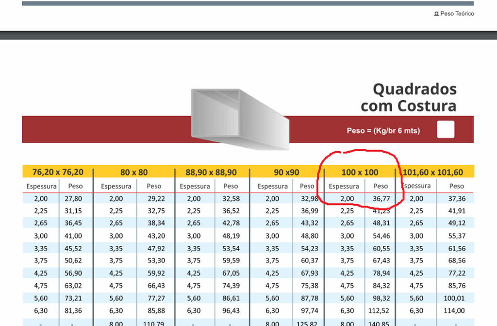

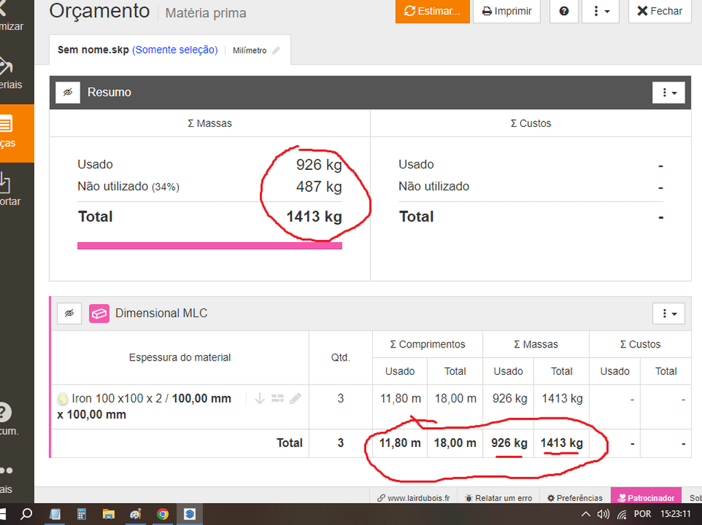

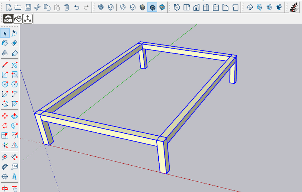

Dans ce cas, je précise le matériau de ce tableau, d'après le plugin il pesait 1413 kg alors que la valeur correcte serait de 36,77 kg x 3 = 110 kg (figure 4)
Dans la photo que vous avez postée, il y a l'option "barre", je n'ai pas trouvé comment faire ça, toutes mes tentatives pour le faire fonctionner correctement ont échoué.

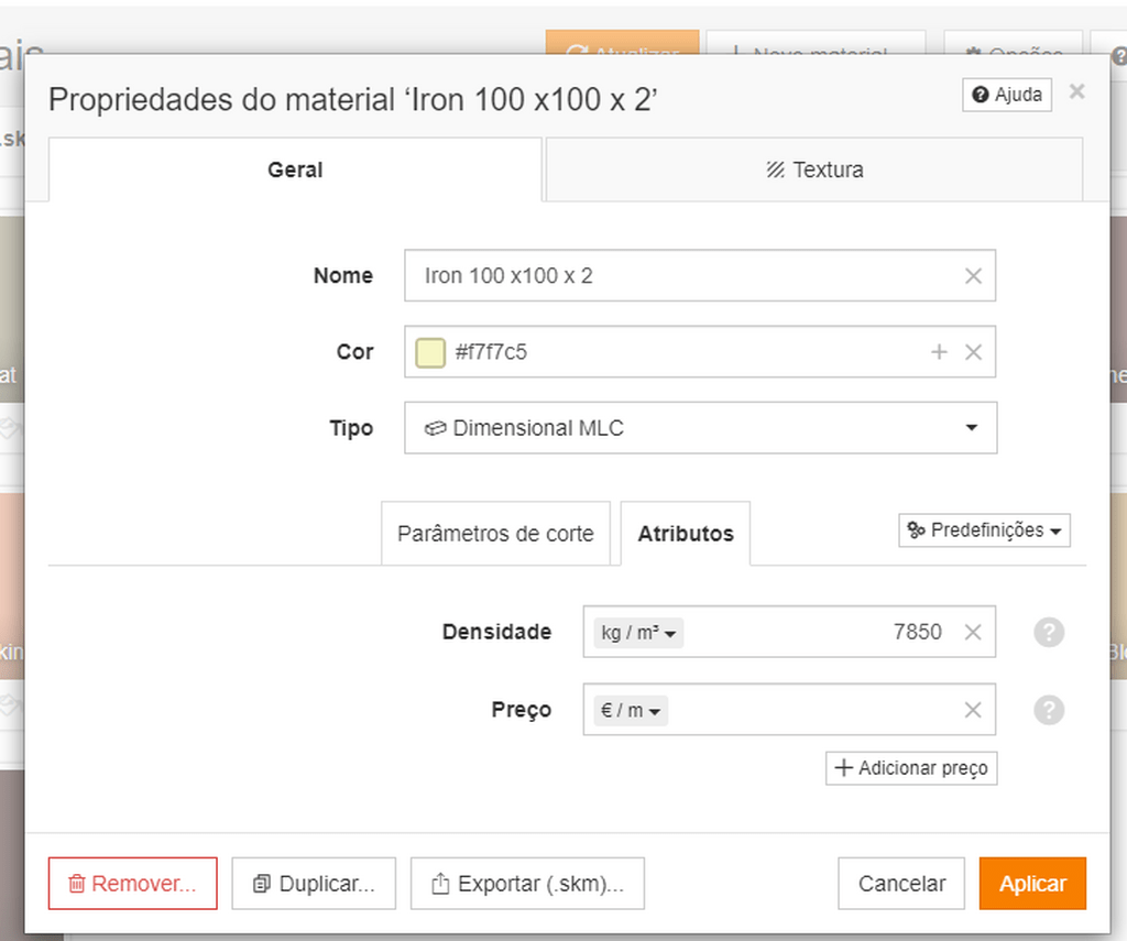

Actuellement, c'est possible. Il suffit de changer la masse volumique.
Si ta barre a une section de 100x100mm pour une longueur de 6000mm et elle fait 36,77kg :
Elle occupe un volume de 6x0,1x0,1 = 0,06m3.
Sa masse volumique est : 36,77 / 0,06 = 612,83kg/m3
Pour le moment la masse volumique est définie pour toutes les longueurs et section de la matière. Il faudra faire une matière différente pour chaque longueur si la masse volumique doit être différente.
