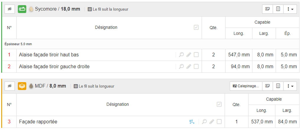

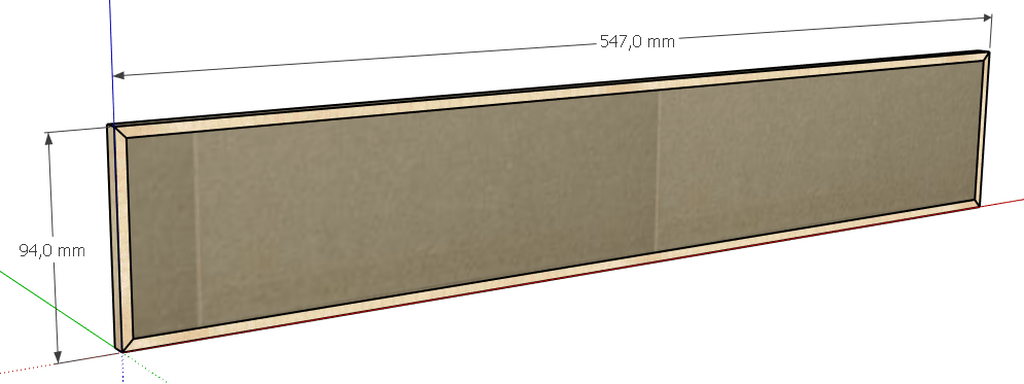

Le panneau est en MDF 8mm sur lequel j'ajoute des alaises en sycomore (voir image), et j'aimerais plaquer l'ensemble également en sycomore.
Donc lorsque je génère la fiche de débit (pour l'instant sans placage) voici ce que j'obtiens :

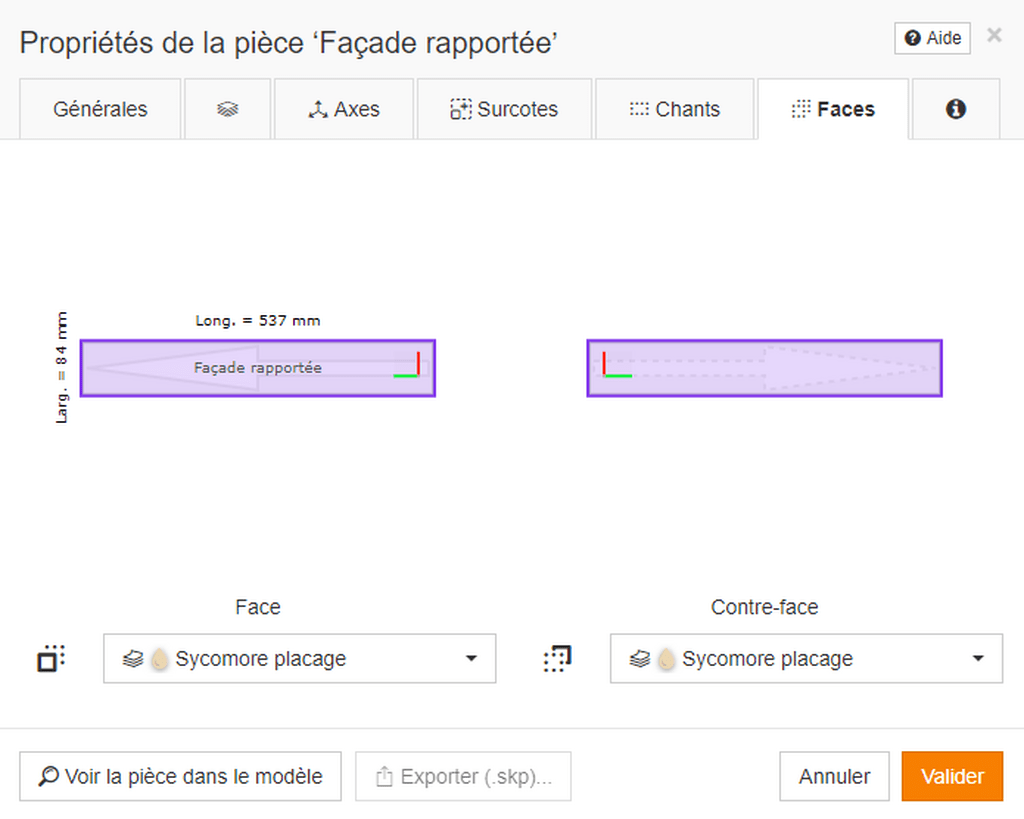

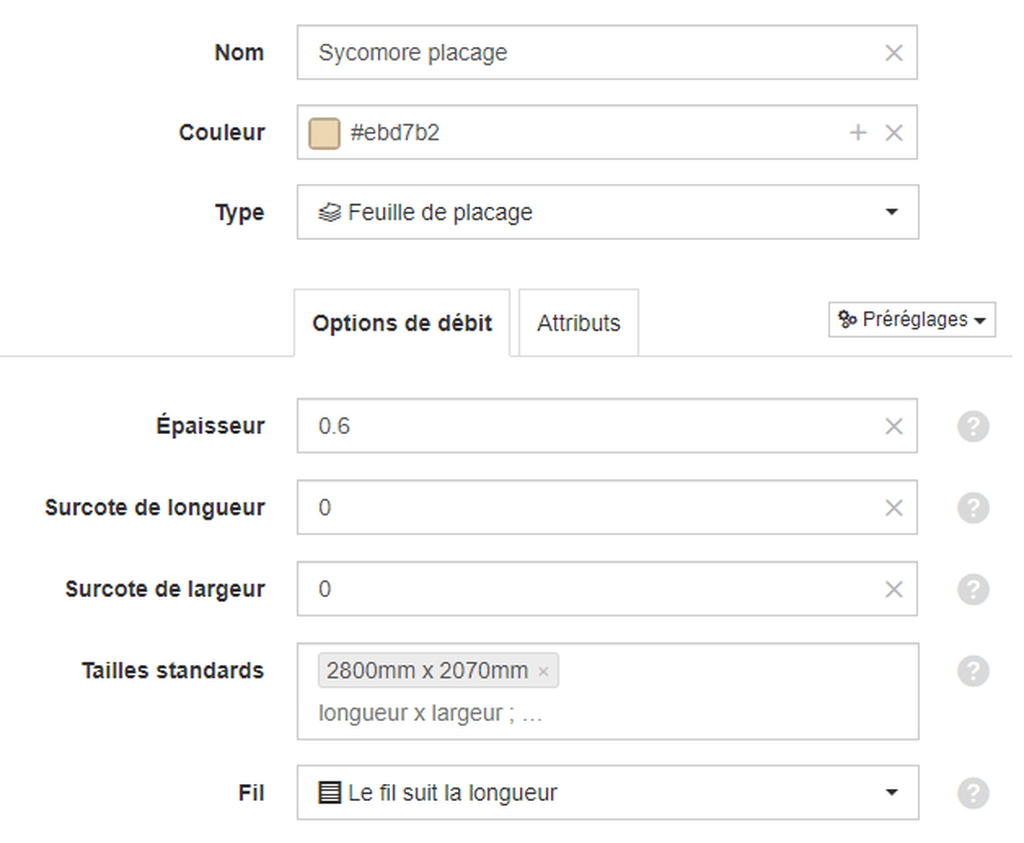

Ensuite je crée une matière "sycomore placage" en 6/10mm dans OCL, et je modifie ma pièce façade rapportée pour appliquer le placage.
Le problème qui se pose est qu'il n'y a que la pièce de MDF qui se retrouve plaquée, or j'aimerais bien sûr recouvrir les alaises avec.

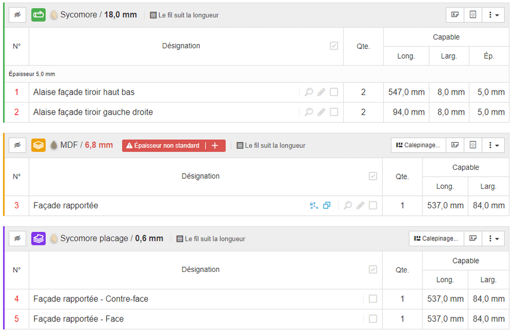

Pour le débit du placage en lui-même je peux m'en sortir en indiquant des surcotes au matériau lui-même : les alaises faisant 5mm, j'ajoute 10mm de surcote en longueur et en largeur.
Par contre on voit que l'épaisseur de la pièce en MDF a été diminuée de 2x0.6mm. Je pourrais augmenter l'épaisseur en amont dans Sketchup (à 8+2x0.6=9.2mm) mais au moment de sortir un plan ou un 3D, je me retrouverais avec des alaises et un panneau qui ne seraient pas de la même épaisseur.

La fonction de placage des faces avec la matière "Feuille de placage" n'est qu'une simplification qui ne va vraiment être utilisable que pour les panneaux avec des chants fins. Ca ne répond qu'au cas général dans l'agencement avec chants en bande et placages en feuille.
Pour les cas plus spécifiques, il faudra tout modéliser pour avoir un résultat cohérent :
  • âme - type panneau
  • alèses - type bois massif
  • placage - type panneau
La fonction placage est assez limitée pour le moment, finalement.
