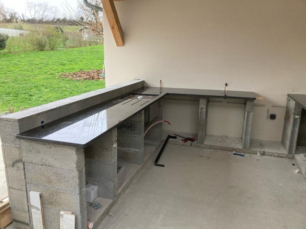

Bonjour à tous je suis nouveau sur ce forum et j ai besoin de renseignements de personnes compétentes.
Je réalise une cuisine d été avec un bar en ormeau
Celui ci sera sous une volige mais ouvert sur trois côté donc soumis au conditions climatiques hivernale froid humidité gel éventuellement et au chaleurs d été.
Je recherche le meilleur traitement pour ce bar afin de garder son aspect naturel avec son veinage, garder l aspect esthétique mais aussi que le bar soit robuste est étanche à tous type de liquide eau vin boissons diversifiées
Quel produit me conseillez vous
Huile,résine epoxy, vitrification ?
Avez vous des marques de produits?
Je souhaite de préférence un produit incolore pour ne pas teinter le bois
Par avance merci pour vos réponses
