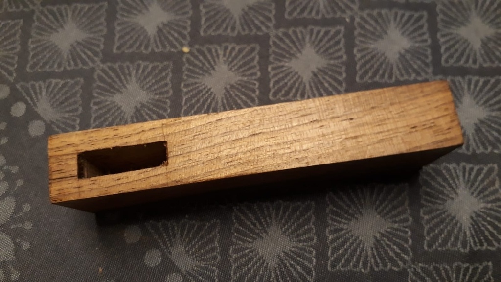

Appliqué sur du noyer, ça me donne cet effet :
Je viens de terminer une boite à thé dans la même essence, et je me demande si c'est une bonne idée de finition.
l'échantillon que j'ai traité date d'il y a plus d'un an, et l'effet semble toujours bon.

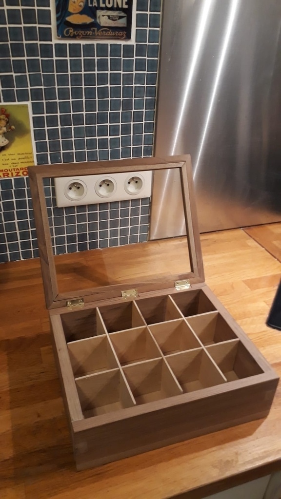

Voici la boite à thé :
Tout est en noyer, sauf le fond et les séparateurs en contreplaqué de peuplier certainement.

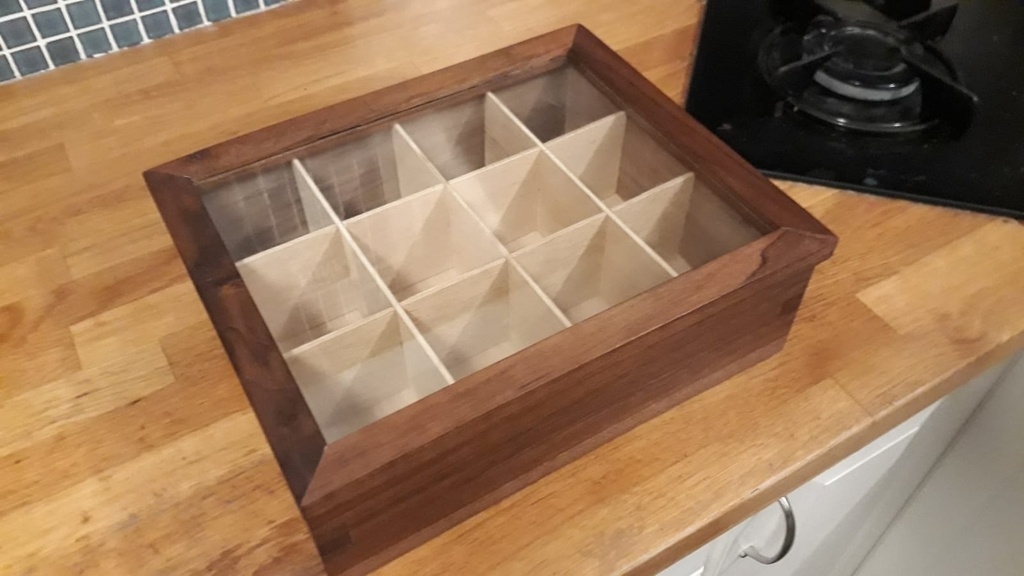

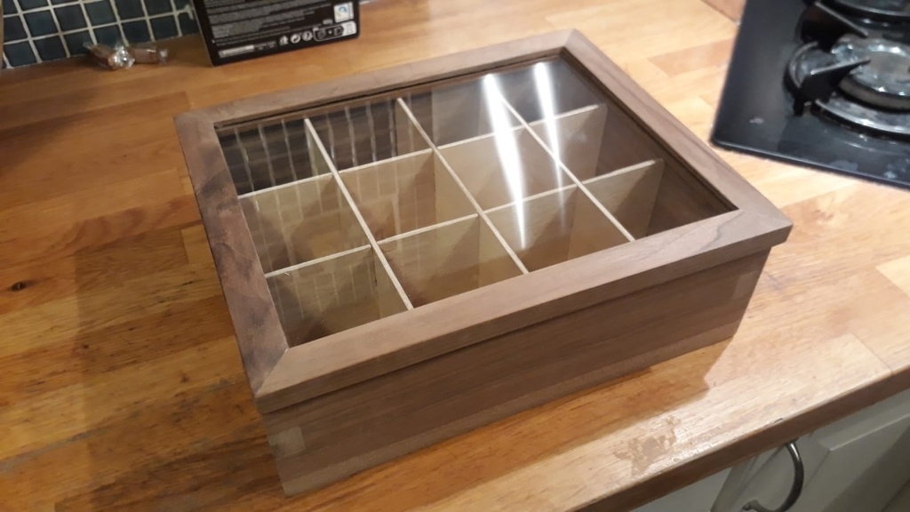

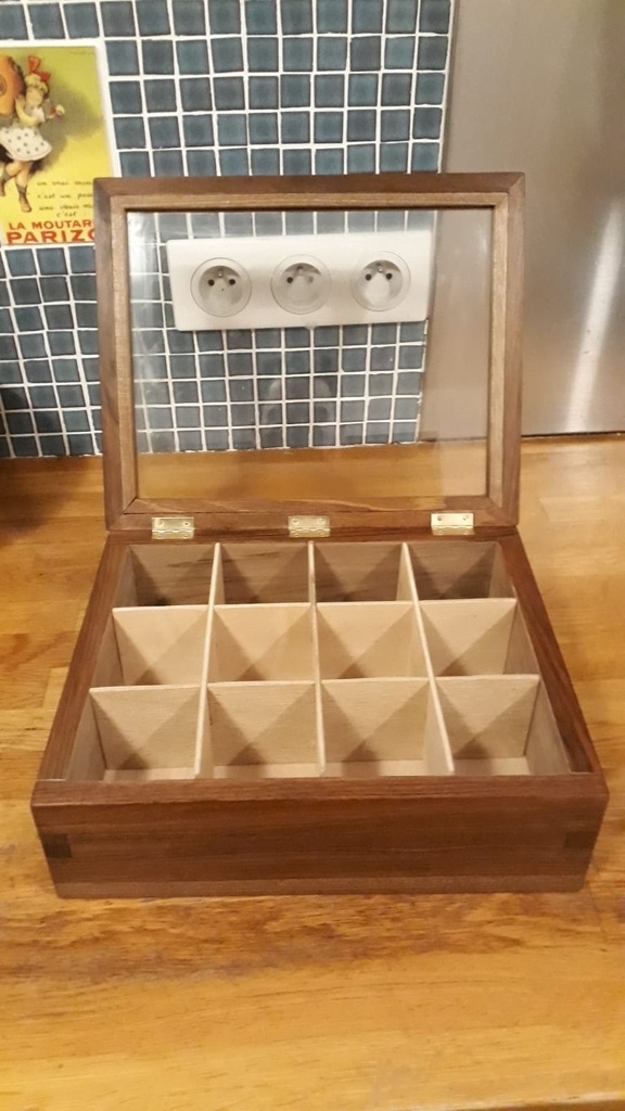

J'avais oublié de vous poster les photos !
La cire rend vraiment super bien je suis ravi 🙂
