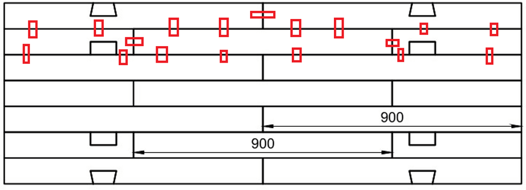

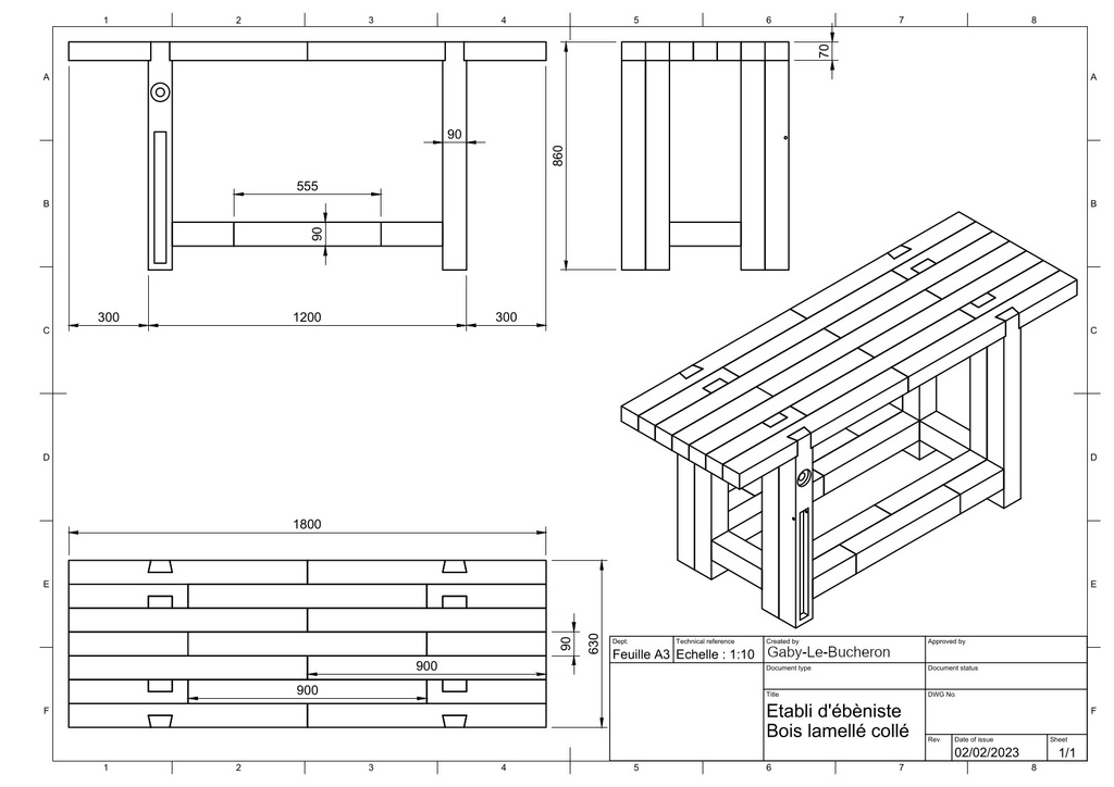

Pour ceux qui s'en souviennent, j'ai mon projet d'établi qui avance dans mon pas à pas.
J'arrive bientôt à l'étape intéressante de l'assemblage du plateau.
Comme vous pouvez le voir sur le plan, il est constitué de sections de 70x90mm entre 50 et 100cm de long.
Questions:
  • 1) Je pense assembler le tout avec des faux tenons (dominos) sur tous les chants. Je n'ai pas encore la taille des dominos en tête, donc je ne sais pas encore quelle distance max respecter entre 2.
    Pour les entures en bois de bout, je pense également à un domino.
    Est-ce qu'il y a intérêt à usiner une enture en sifflet ? Toujours avec un domino au milieu. J'ai l'impression que c'est pas utile...
  • 2) J'hésite entre colle PU et colle blanche. L'établi restera au sec. En théorie la colle blanche D1 devrait être suffisante, mais je ne sais pas si c'est raisonnable pour un plateau d'établi qui va prendre des coups de maillet... Si la colle blanche D1 suffit, ça m'arrange quand même pour la facilité d'application et de nettoyage...
  • 3) Quel mode opératoire ? Est-ce que je fait tous mes usinages et assemblage à blanc d'un coup, puis collage de tout le plateau ? Supposons que j'ai assez de serre-joints.
    Ou est-ce que je fais d'abord les entures pour avoir les sections de longueur finale, puis usinage des chants et collage ?

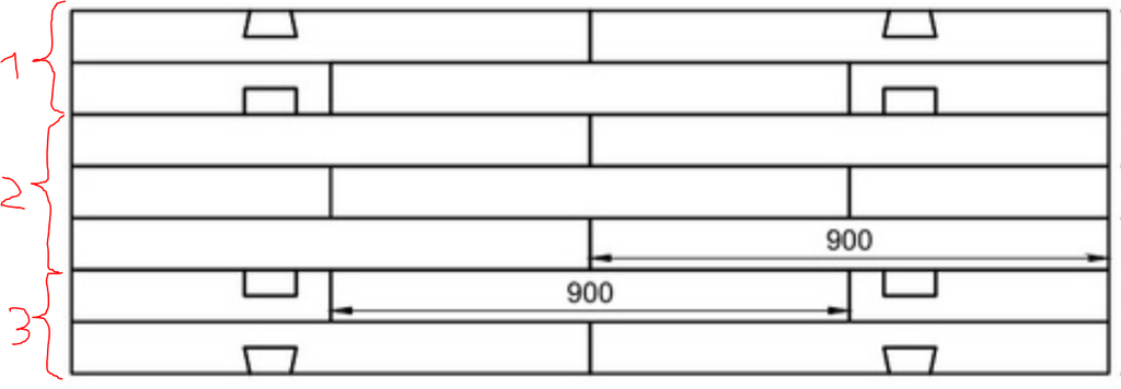

GabyLeBucheron
Jean-Claude Di Fazio Ah ouai ! Merci beaucoup pour l'explication du phénomène physique ! Je comprends mieux effectivement. J'avais assimilé les plans de collage à un systèmes de ressorts en série sans prendre en compte les autres effets. De toute façon j'imagine que c'est ce qui est observé par expérience par les menuisiers cette perte d'efficacité avec le nombre de sandwich...
Je vais diviser le collage en 3 partie. Comme ça je pourrais faire les entailles de piètement facilement.

J'ai représenté en rouge les positions imaginées pour les domino sur les 2 premières rangées.
