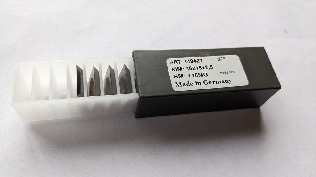

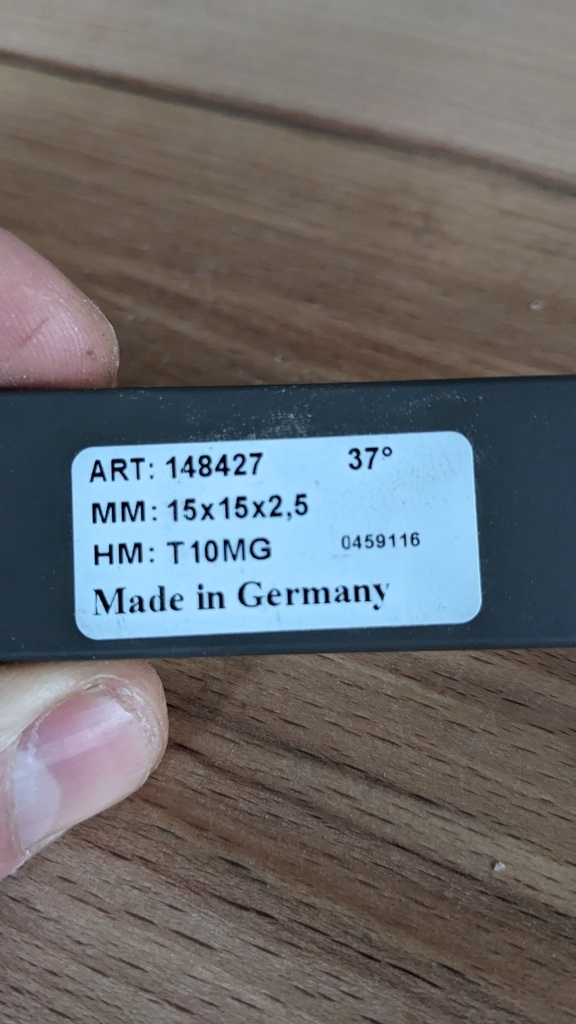

J'ai appelé le revendeur La Forézienne près de chez moi. Vu les dimensions (longueur, largeur, épaisseur et angle de coupe), les plaquettes semblent compatibles. Au prix unitaire de la plaquette, c'est légèrement moins cher que Felder (environ 7-8% de moins - probablement variable selon les revendeurs) mais en revanche, je n'ai pas de frais de port car ils font une tournée qui passe par chez mon atelier toutes les 2 semaines (et en plus, ils peuvent prendre mes lames de SAR pour lesquelles je n'avais pas encore trouvé d'affuteur fiable... tout bénéf' 👍).
Ils m'ont proposé de me livrer une boîte de 10 pour faire un essai : si ce n'est pas compatible, ils la reprennent sans frais. Donc... je vais essayer ça et je vous tiendrai au courant.
À noter : la Forézienne a deux qualités de plaquettes au carbure, standard et micro-grains. Ils doivent revenir vers moi pour m'expliquer la différence entre les deux. Mais la qualité "micro-grains" est pour le coup sensiblement plus chère que celle de Felder (sauf si on compare à leurs plaquettes spéciales pour matières plastiques). Là aussi, je vous ferai suivre la réponse...

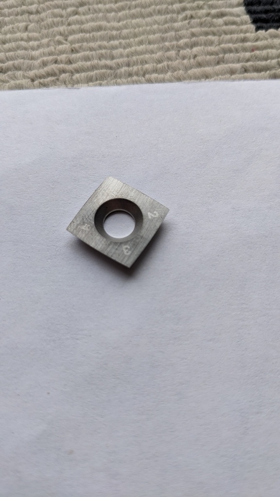

Salut, après 3,5 ans je viens de changer les plaquettes .
Je les ai prises chez les forges de la Loire, elles reviennent à 4.11 HT contre 6.20 HT chez felder .
J'en avais 77 à changer , donc ça fait une belle différence...
C'est exactement les mêmes 13.8x13.8x2.5 avec un léger bombé.
Les vis aussi ça vaut le coup 8 HT contre 18,2 HT les dix .
Voili voilou !

Je crois que tu n'as pas le choix que de prendre chez Felder, leurs plaquettes ont une forme qui n'est pas "générique" (de souvenir elles sont un peu bombées) et du coup tu ne trouvera pas de plaquettes compatibles à mon avis.
J'ai comme toi un arbre a plaquette Felder, et il me semble qu'il a été livré avec un jeu d'avance, vérifie si tu l'as pas aussi.

Je n'ai pas trouvé les plaquettes "bombées" quand je les ai retournées mais bon... j'ai peut-être mal regardé.
