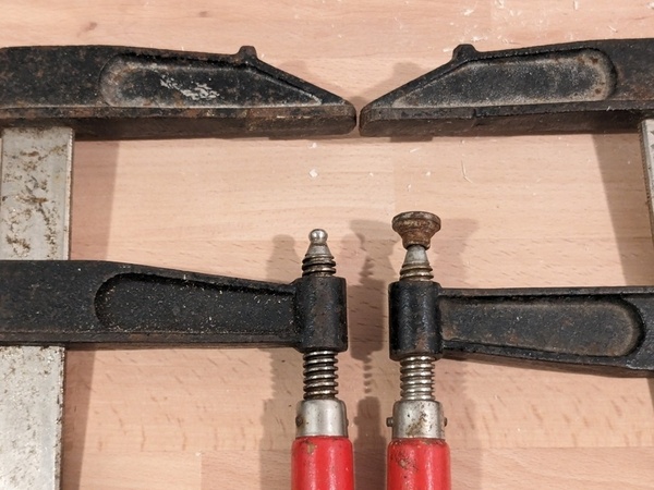

Réparer serre-joint
Une idée de comment/par quoi je peux remplacer l'embout manquant sur celui de gauche ?
les deux sergents ne sont pas montés dans le même sens 😉
Bien vu !
Ça a sans doute un rapport avec casse de la pièce 🤨
VinzzZZzz
C'est vrai tiens..
Ca a un impact ?

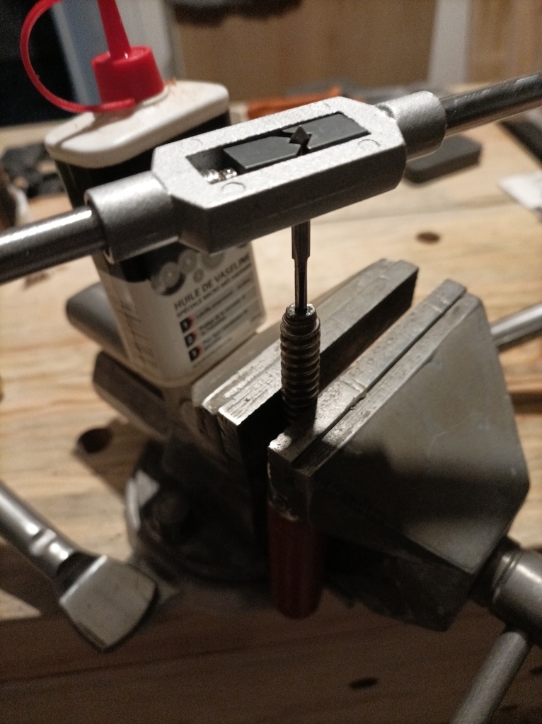

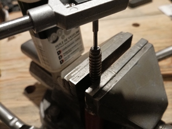

Bonjour, autre technique, la plus robuste : tu limes la rotule jusqu'à ce que ce soit plat, tu taraudes, tu remets l'embout, une rondelle, une vis. Si l'embout est perdu, en refaire un en bois ou autre.
