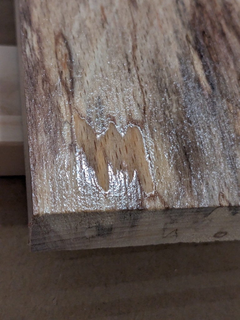

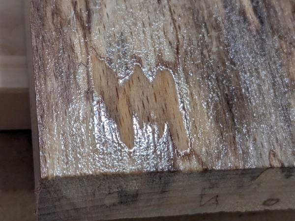

J'ai appliqué un vernis de marque Liberon sur sur hêtre échauffé , et sur quelques zones, le vernis est immédiatement absorbé, il s'agit de zone avec un bordure un liseré noir de "l'échauffement".
Explication ?
Il s'agit d'un essai sur une chute, mais que puis-je mettre à la place pour protéger la vraie pièce (planche pour y fixer des patères) ?

Bouche pore obligatoire
Olivier Vernhettes
Le bois échauffé est un bois attaqué par un champignon.
Selon l'état d'avancement de ce champignon le bois devient plus ou moins fragile et mou.
Tes zones mates doivent correspondre à des parties où le bois est plus dégradé et absorbe le vernis comme une éponge.
Je ne vois rien qui puisse renforcer cet état, à part mettre un cierge à St Joseph pour ne pas avoir ce genre de problème sur la pièce finale.
Plus sérieusement essaie de sonder, sonner, tester ta planche pour t'assurer qu'elle est suffisamment saine.
Et peut-être que quelqu'un aura une autre piste.
3lGring0
Du durcisseur bois pourrait-il être une solution ?
Olivier Vernhettes
Peut-être, à tester, personnellement jamais essayé
ou juste plus de couches de vernis et bien charger la couche au niveau des zones poreuses.... Mais d'expérience, c'est une bonne éponge et il faut y revenir pas mal de fois.
dBPs
Je tenterais de la colle cyano juste sur la zone sur une pièce d'essai
Jean-Claude Di Fazio
Choix 1 : tu économises sur le bois mais pas sur le vernis. Purger les zones malades identifiées par cette absorption de vernis :
Tu ne débites pas tes pièces, tu vernis pour révéler les zones très malades, tu purges. 😇
Choix 2 : tu trouves du bois sain et tu économises non seulement sur le vernis mais sur refaire tes pièces quand elles auront cassé. Choix prudent.
mettre un bouche pore ou une couche de fond dur si la premier absorbe de trop mettre après un léger ponçage une deuxième couche , on vernis du bois de bout donc c 'est possible
Étienne
Bois dégradé donc poreux.
Peut-être envisager une autre finition non liquide, type cire ou encaustique ?
c'est la nature du bois échauffé qui créait le problème. Soit mettre plusieurs couches jusqu'à saturation soit un fond avant. Le bois échauffé est un bois qui au premier stade du pourrissement, donc ayant perdu ses qualités mécaniques.
