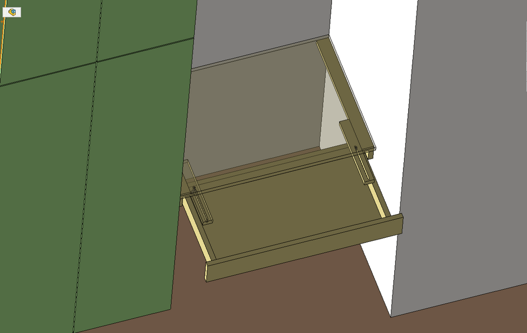

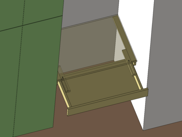

Je suis en train de rénover une chambre et je souhaite intégrer un bureau pour faire occasionnellement du télétravail. Le bureau ferait 80cm de long et pour des raison d'encombrement, je ne souhaite pas qu'il soit plus profond que la penderie adjacente (56cm). Cette profondeur me semble assez limite pour travailler sur un grand écran, je voudrais donc que le bureau passe à environ 70cm quand je l'utilise.
J'ai imaginé le concept ci-dessous, n'hésitez pas si vous avez de meilleures idées !

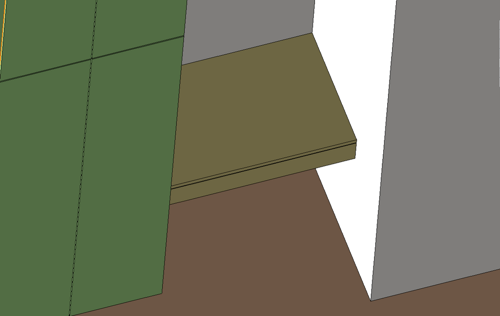

Configuration normale :

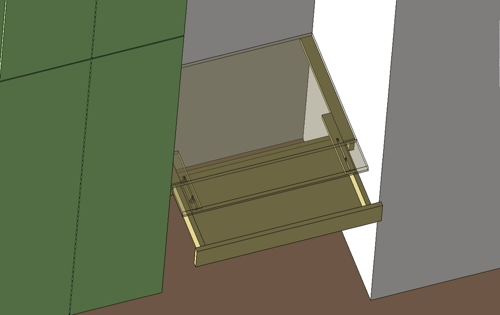

On ouvre le tiroir à fond, on dévisse 2 molettes M6, on tire les traverse et on les reverrouille :

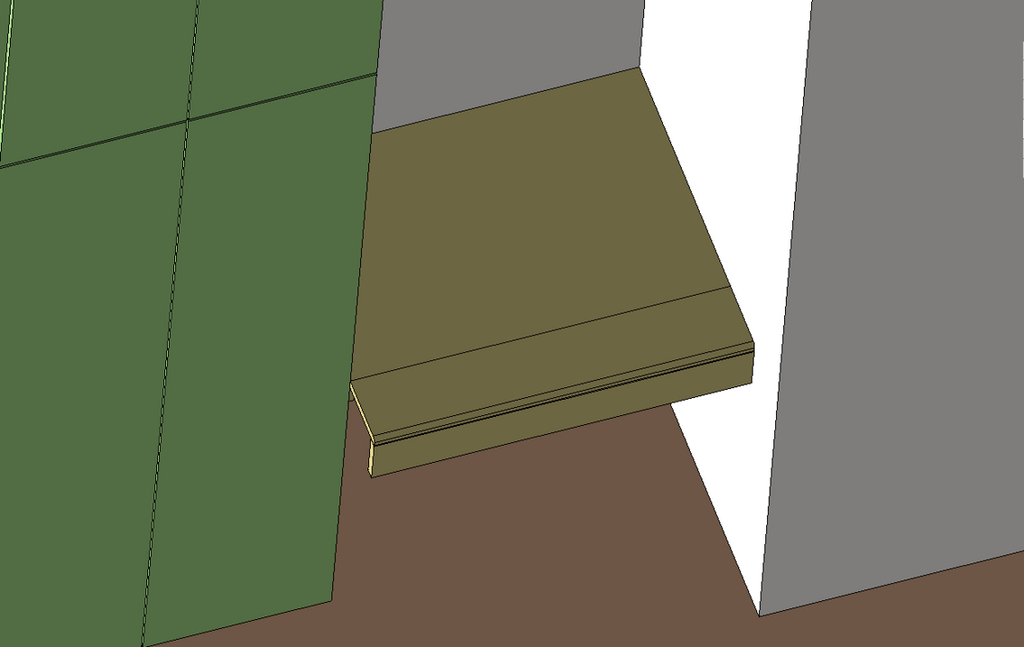

On ajoute la rallonge et on vis les molettes à travers la traverse :
Configuration dépliée :
En fait, tu peux faire un tiroir sous le plateau, avec une planche dessus. (ou un système papillon, la planche est pliée en deux dans le tiroir).

Pour la première proposition, cela se rapproche grandement de ce que je propose non? Je n'ai pas voulu m'appuyer directement sur le tiroir car j'ai peur du manque de rigidité.
Le système papillon a l'air super mais j'aimerais garder un tiroir.

As-tu réellement besoin que l’espace additionnel soit au même niveau que le plan fixe ?
Car en général, on place son clavier 5 cm plus bas que la hauteur standard afin de soulager ses épaules.
Le cas échéant, un simple tiroir à clavier suffirait. Quitte à changer la répartition des profondeurs : tu indiques 56 fixe + 14 mobile. Tu pourrais avoir 56 fixe + 50 mobile avec des glissières à sortie totale qui supportent 30 kg et sont verrouillables en position ouverte.
VPO
Merci pour vos réponses, je n'avais pas penser au clavier plus bas, je n'ai jamais travaillé dans cette configuration.
Pour les coulisses à verrouillage ça ne fonctionne malheureusement pas car je n'ai pas assez de recul.
