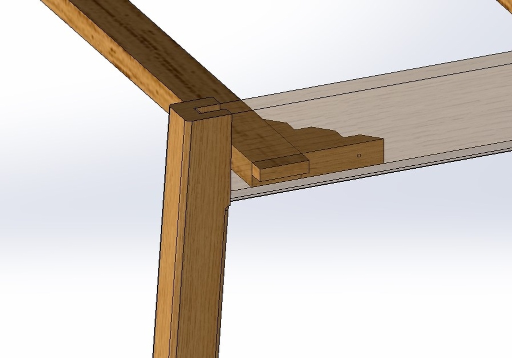

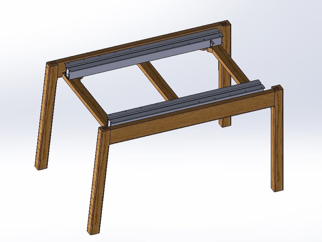

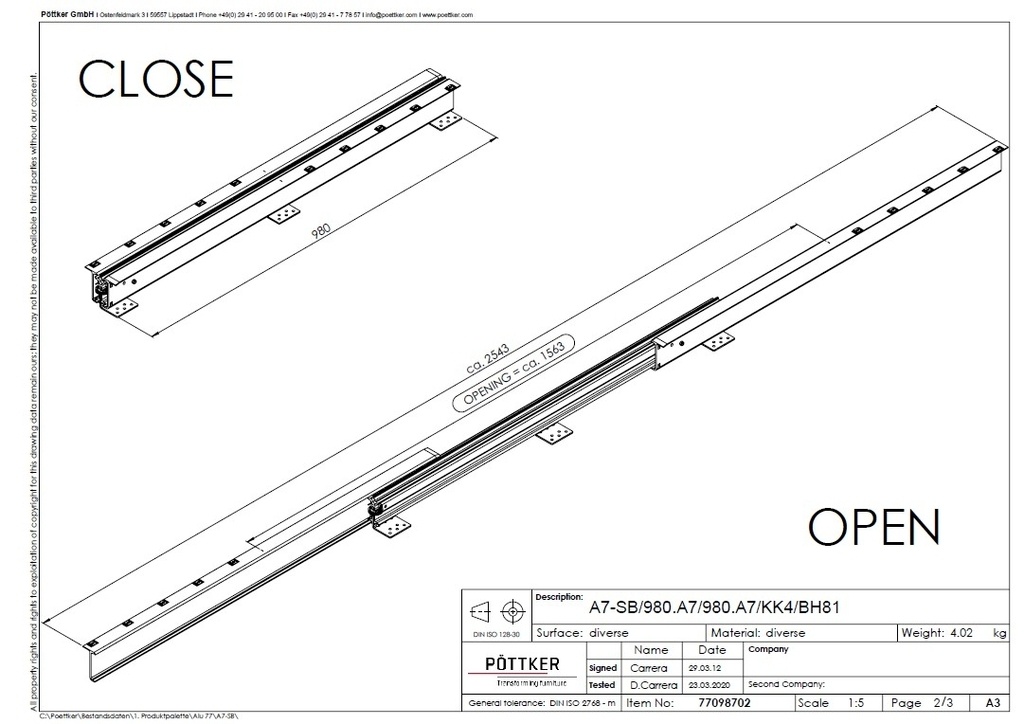

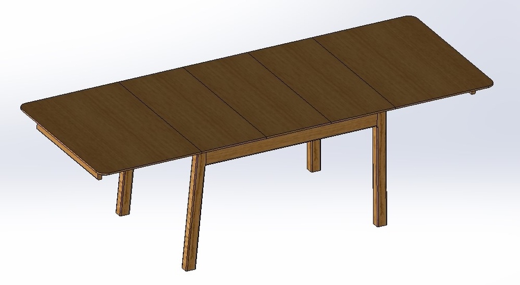

Je veux gagner de la place dans mon salon/salle à manger et donc réaliser une table en chêne extensible. Cette table serait en configuration 4 places la plupart du temps et serait agrandi pour des besoins ponctuels. J'ai trouve les coulisses A7-SB/980.A7 de chez POTTKER qui permettent un agrandissement de 1500mm.

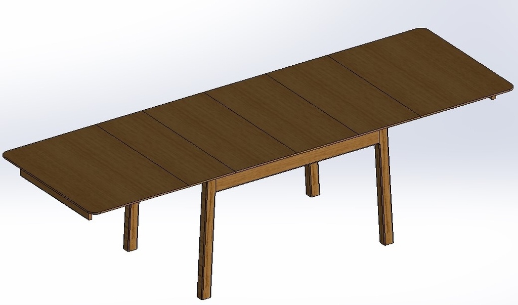

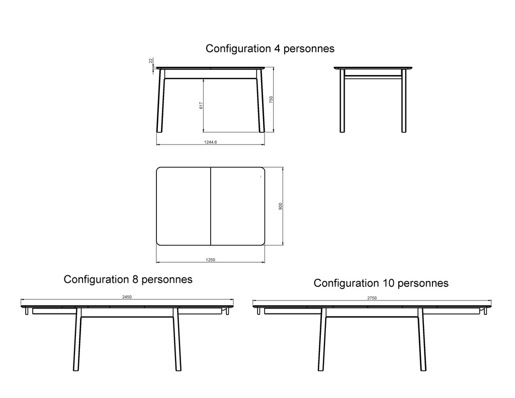

La table ferait 1250mm de long en position mini. Elle pourrait être agrandie en configuration 8 personnes avec 3 rallonges de 400mm et en position 10 personnes en rajoutant une rallonge de 300mm.
La structure de la table serait la suivante (assemblage tenon mortaise) :
  • 2 longerons en 30x108mm
  • 3 Traverses en 30x60mm
  • 4 pieds en 50x60mm
J'ai plusieurs questions :

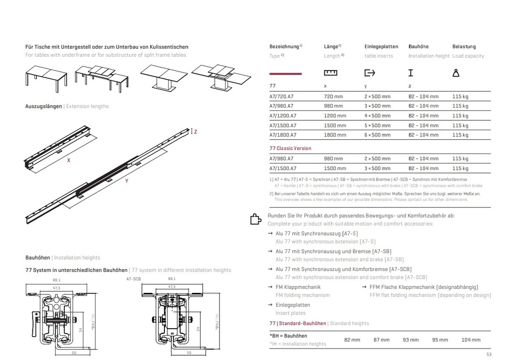

  • Que pensez-vous de ces coulisses? Sont-elles assez rigides?
  • Je me suis posé la question de la stabilité de la table au vu de sa dimension, la table ferait 53kg, en configuration dépliée il faut 44kg en bout de plateau pour la faire basculer, cela me parait assez, qu'en pensez vous?

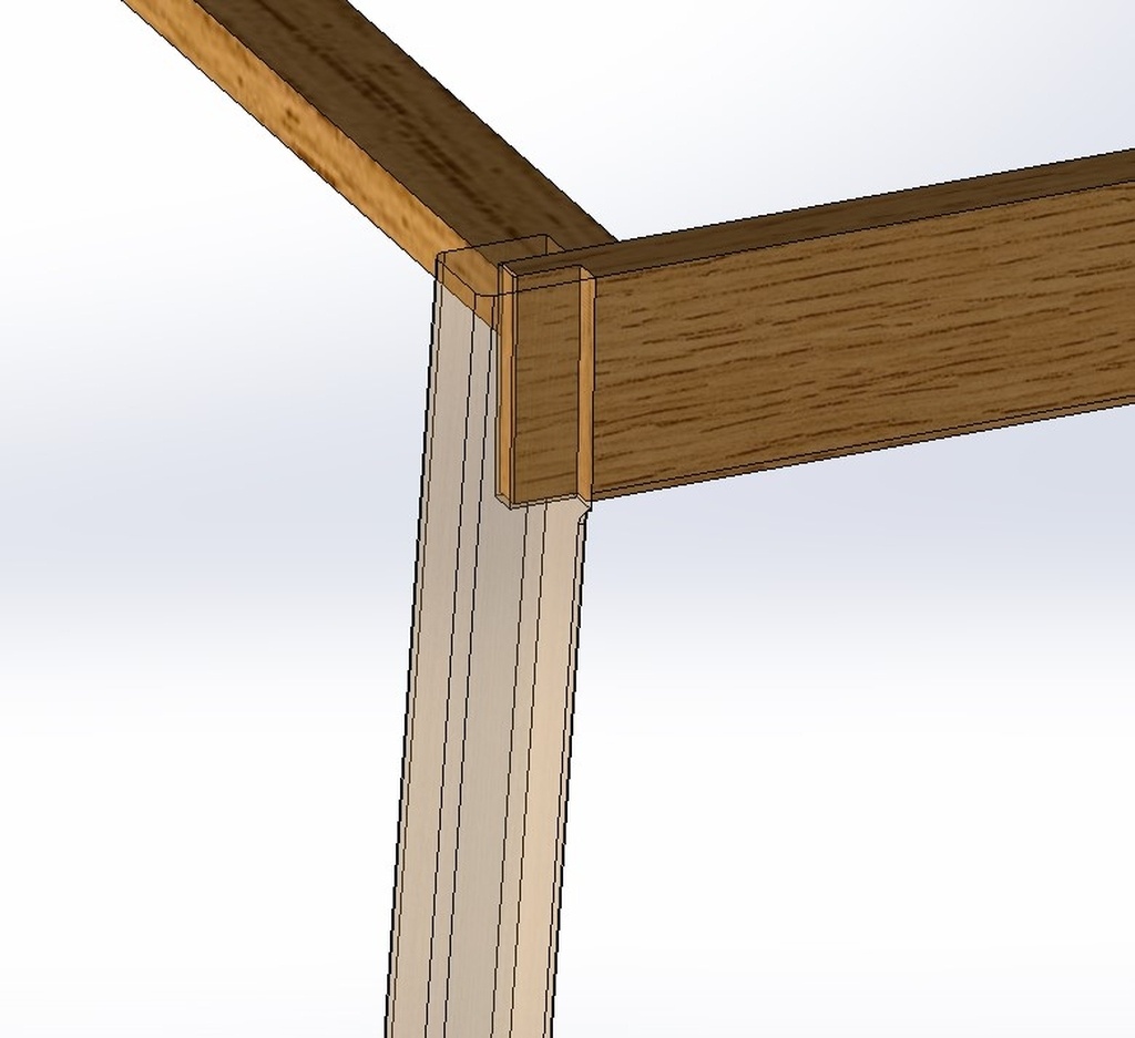

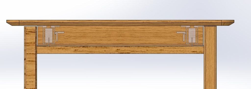

  • Pensez vous que la rigidité de la structure tel que je l'ai dessiné soit suffisante? J'ai un peur de la rigidité en latéral, je ne peux pas mettre de traverse en partie haute à cause du passage des coulisses.
  • j'ai prévu de faire les plateaux et rallonges de 22mm d'épaisseurs, faut il les rigidifier par dessous?
Merci d'avance !

Bonjour, je ne pense pas que ces coulisses soient prévues pour ta configuration
En regardant les croquis , soit c’est un pied central, et les coulisses peuvent naviguer librement, soit il y a des pieds qui apparaissent. Je pense que dans ce cas, les pieds en bout de table restent en bout de table. C’est les traverses en longueur qui s’ouvrent en 2. Les coulisses assurent la rigidité , et les pieds se déplacent.
Passer de 4 personnes à 10, ça me parait ambitieux. Tu plus que double la longueur dans ta conception sans bouger les pieds. En plus du poids nécessaire à la soulever en appuyant à une extrémité, tu as un levier énorme entre le bout de la table complètement ouverte et le pied

Je me suis dit la même chose en regardant le schéma mais en y réfléchissant je ne vois pas la différence entre un pied central et des pieds fixes à partir du moment où j'arrive à avoir une structure assez rigide. Quand à la longueur dépliée, c'est vrai que c'est beaucoup (c'est pour ça que je les ai choisi en même temps) mais si le fabricant le vend pour cette usage c'est que ça doit fonctionner non? Elle sont quand même assez balaise avec une hauteur de 81mm contre environ 50mm pour les modèles standards. As-tu un avis sur cette marque de coulisse? Si Pottker est un fabricant sérieux cela me rassurerait...

44kg pour la faire basculée en configuration 10 personnes?
Cela semble beaucoup mais il faudrait voir quelle force applique un adulte de 80 kg (le poids du corps ajoute à l'effort appliqué) lorsqu'il s'appuie complétement en bout de table pour se relever (c'est dire lorsqu'il force uniquement sur ses bras pour se lever sans s'aider de ses jambes ou très peu)
Je n'ai pas idée de ce que cette situation représente comme effort mais on est peut être pas loin des 44kg...

Avant tout, je rajouterais des traverses sur chant, verticales, sur la largeur, entre les pieds, comme il y en a dans la longueur, pour contreventer.
VPO

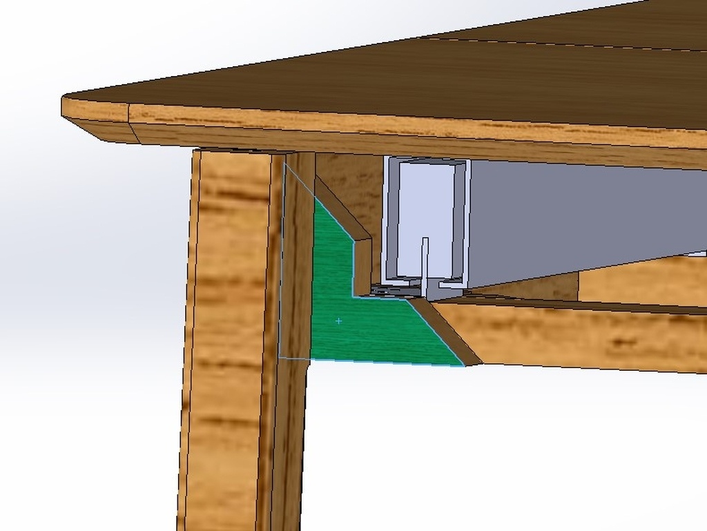

Si j'ai bien compris, malheureusement je ne peux pas car il faut que les coulisses puissent s'ouvrir... Le mieux que je puisse faire c'est un renfort 100x100 comme l'image ci-dessous.
VPO Tu mets la traverse plus bas... De toute façon, sans contreventemment, cela va danser la gigue...
En ce qui concerne les rallonges, il est possible qu'elles soient assez rigides, mais le problème principal, c'est que dès qu'une personne appuie un peu sur le bout de la rallonge, toute la table va basculer. Peut etre pas beaucoup, mais assez pour faire tout tomber, les verres, etc... et cela, même un gamin peu le faire.. Trop dangereux.
Ou alors, il faut que la table soit très lourde... Genre table de monastère ou configuration gros établi...
VPO
Merci pour la précision pour le renfort. En configuration max, je calcule environ 44kg d'effort en bout de plateau. Dans les tables du commerce a pied central, j'ai trouvé des tables qui sont plus dans les 60kg. En limitant la dimension max à la configuration 8 personnes je m'en rapproche... Pour la rigidité, j'ai trouvé un fabricant qui utilise ce type de coulisse et il rajoute des pieds en bout pour 1200mm d'ouverture (ici)
