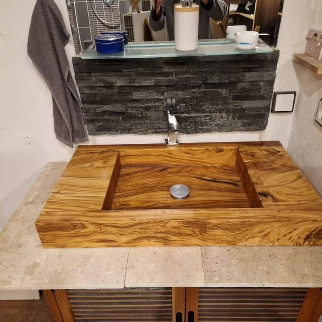

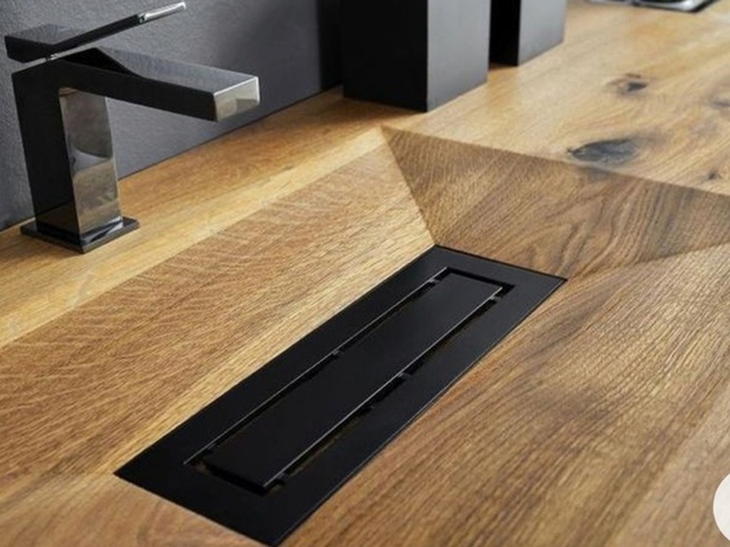

Bonjour, je souhaite réaliser un plan vasque de salle de bain en chêne,
Je vous passe les détails, photo de l’inspiration dans le post.
Au travail, nous avons une CN mais pas une 5 axes et ne pouvons donc pas travailler de plans inclinés à moins de faire de « l’étagé » et de finir à la main..
Mais dans ce cas là, le travail à la main est plutôt complexe est long ..
Pourquoi pas bosser avec une défonceuse et un/plusieurs gabarits inclinés.
Ma question est, Auriez vous des idées à me soumettre pour la réalisations de ces 4 pans inclinés avec de belles arrêtes.
Merci pour votre aide !
Juleswaeckerle On peut avoir une photo, un croquis ?
Tu veux faire cela dans un bloc massif plein ?
Juleswaeckerle
Mince, j’ai remodifié le post, la photo est dedans
normandie

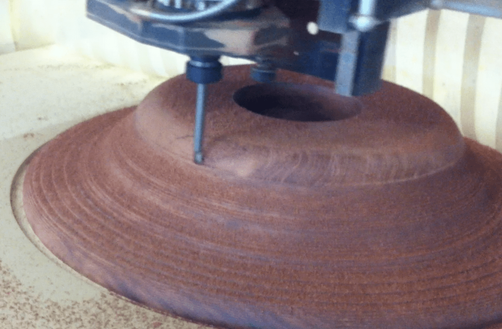

une photo serait utile , une CN 3 axes peut faire beaucoup , l etagé serait la premiere étape , ensuite avec une mèche arrondie une CN 3 axes peut arriver tres prés de la forme finie a condition que l opérateur tienne la route.
Juleswaeckerle
Ok autant pour moi, je vais voir si l’un des bonhomme tient la route alors en leur montrant ton message 😅
je suis d'accord, avec une bonne V-grave de 120° (ou 90 ou 135) ca doit être le plus simple et propre
il rest évidement la possibilité de la découpe a la format + collage ca peut être discret si bien fait

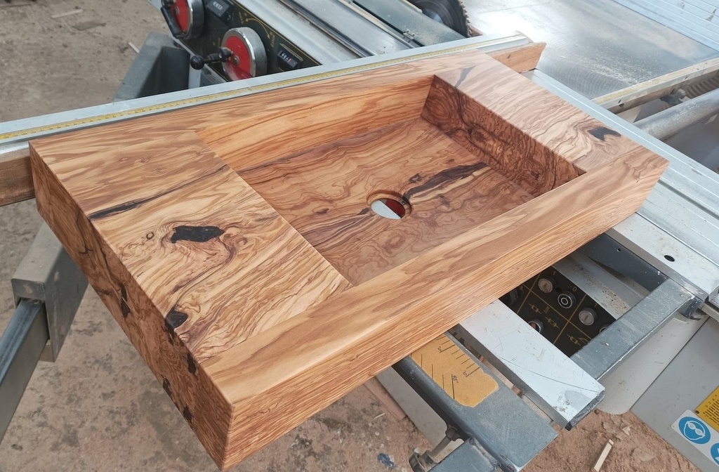

bonjour j utilise la scie sur table lame incliné a a 45 degré et je remonte la lame et je fini a la scier égoïne
peut se faire en fixant le plateau pour éviter que le plateau recule
je ne comprend pas les gens qui cherchent midi a 14 heures
deuxième solution faire un oculus rectangulaire et abattre les pentes
pour les plus doués le faire a la scie a chaine et finir a la main

J’aurais dit aussi à la scie. Pourquoi défoncer ?
L’assemblage du plan vasque de la photo est joliment fait mais ce n’est pas un bloc massif, ce sont des panneaux (8) assemblés en angles.
L’arrière et l’avant sont faciles à faire : assemblage à plat joint à 135°
Les côtés sont soignés pour conserver la conduite du veinage. Assemblage en onglet à 135°, découpe des bords avant et arrière à la scie à 45°. Collage des 4 parties.
Si ce n’est pas clair, je fais un dessin.

Monobloc ou assemblage pour mettre en valeur le bois ??
Il s’agit d’un arêtier.
J’opterai pour un assemblage d’un même plateau scié aux angles adéquats.
Pour ce qui est d’un monobloc, dégrossir avec des traits de scie et finir à la main me semble être le plus rapide.
Ébauchoir puis ciseau puis guillaume de paume.

si tu a une fraise pointue à l'angle de la pente de ton lavabo c'est tout à fait réalisable avec une CN 3 axes je le fait régulièrement dans d'autres réalisations similaires, mais j'aurai du mal à te l'expliquer par écrit

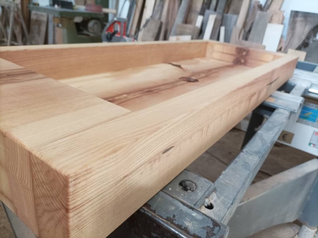

Bonjour Jules,
Question bête qui appelle une réponse idiote:
Est-ce impératif que ce soit monobloc ou est-il possible d'assembler quatre pièces d'un élément qui aurait simplement été scié en biais ?
Parce que si l'assemblage est faisable, vous aurez plus vite fait de scier la "pente" de la vasque en premier, puis de les extrémités à 45⁰...
