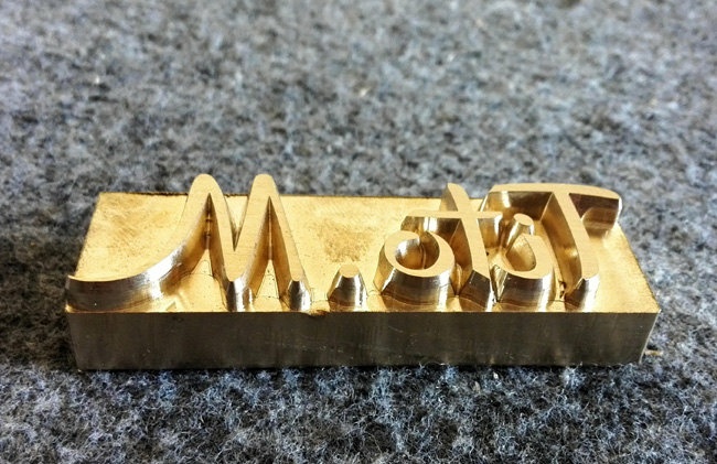

Je viens d'investir dans un tampon de menuisier pour signer mes fabrications/créations.
D'après vous, quelle est la meilleure méthode de chauffage ? Electrique ou chalumeau ?
Pour ne pas mettre le feu (Jsuis un peu à cheval sur la sécurité) et durable dans le temps.
Et bien sûr, le plus beau rendu ! :)
Merci d'avance.

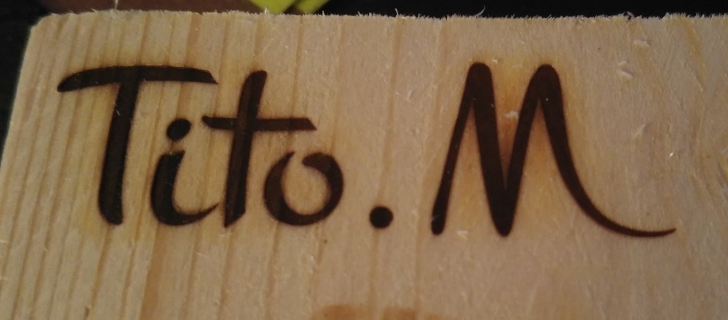

J'ai suivi vos conseils et ai acheté un "bleuet". Voici ce que ça donne. Contente, je suis !!!
Bye
Ha oui, joli. C'est net !
TitoM
Pas mal, hein !! :)

Tu chauffes au soudogaz, au chalumeau à ce que tu veux qui est rapide et si tu es perfectionniste tu mesures la température , attention à 400 °c le bois se marque bien , mais tes doigts aussi peuvent être marqués.
Les maîtres ébénistes du 18 ème chauffaient leurs marques dans des petits braseros....

Il me semble qu'en chauffant avec un simple chalumeau à gaz (genre camping-gaz) ça ne devrait pas faire de noir de fumée, donc pas de trace.
Evidemment à déconseiller si le tampon est..en bois 😆

Je n'ai ni essayé, ni de tampon. Mais par contre, je ne me dis que le mieux est de trouver à chauffer le tampon sans le noircir. Sans quoi tu risques de laisser des traces que tu ne voulais pas.
Du coup, vu comme ça, je dirais électrique. Que ça marche comme de la pyrogravure.
Par contre, c'est certainement plus onéreux ...
