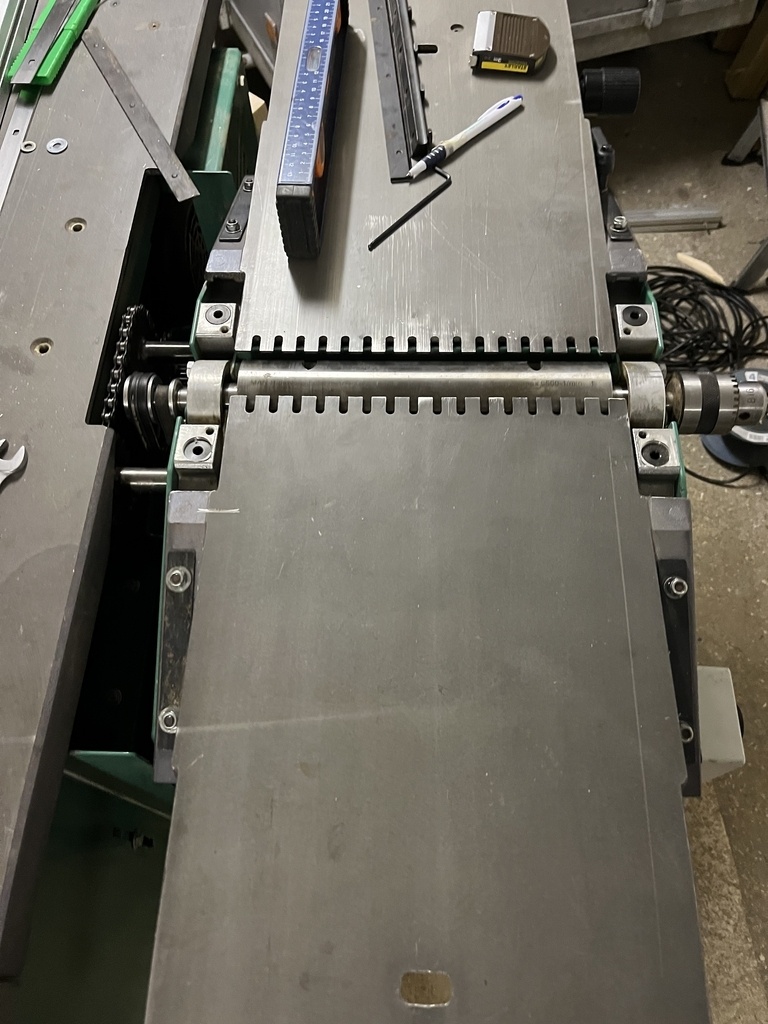

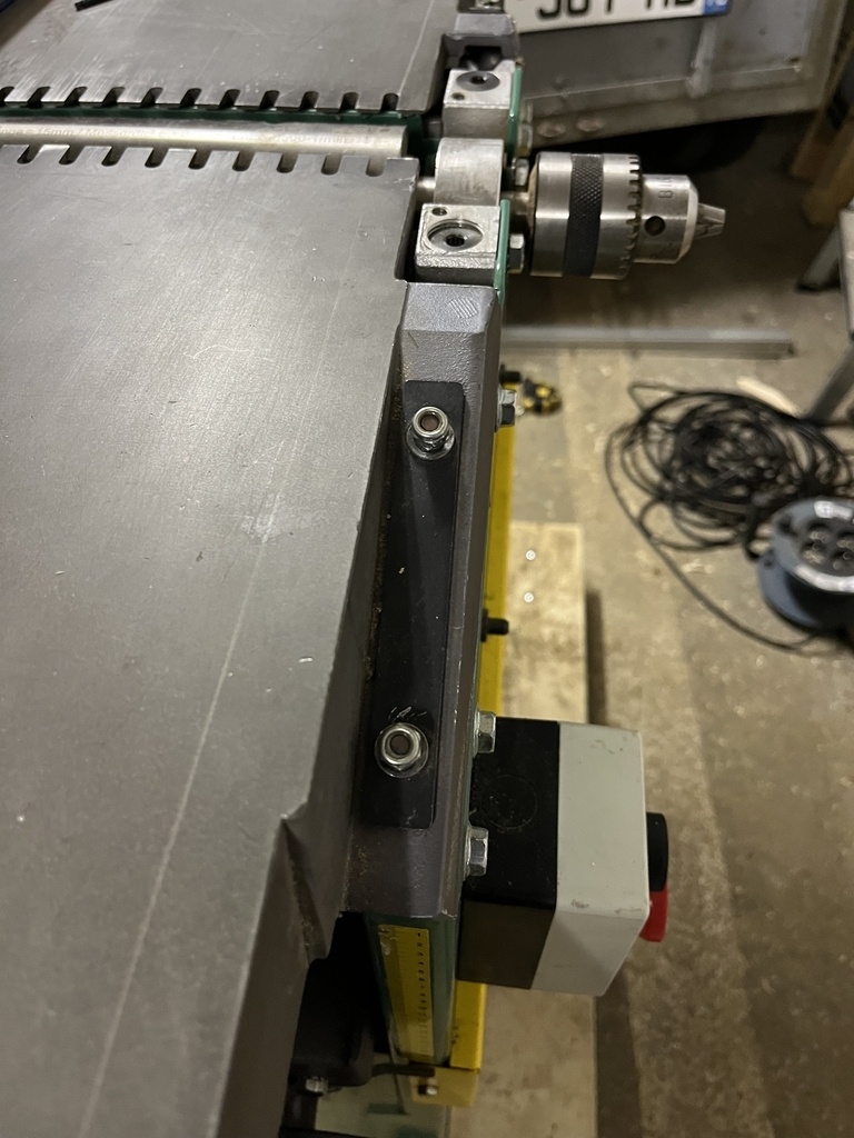

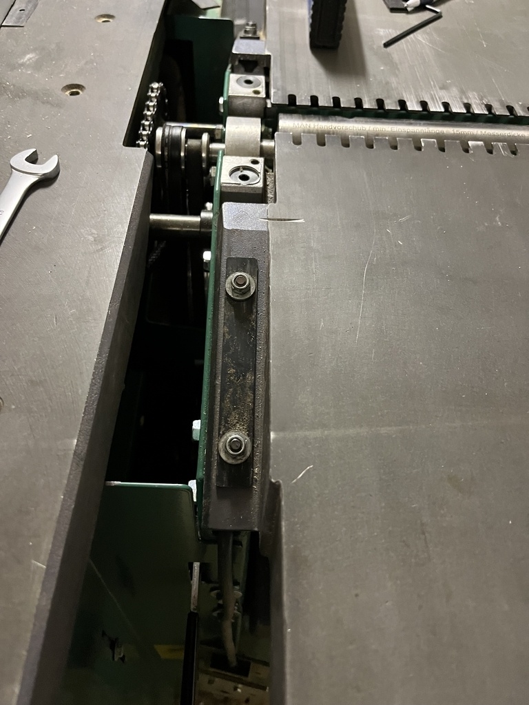

Après avoir tout ouvert et en partie démonté suite à un souci d’entraîneur plein de sciure et de WD40, je me retrouve coincé.
Je galère comme pas possible à remettre mes tables de dégau 😰

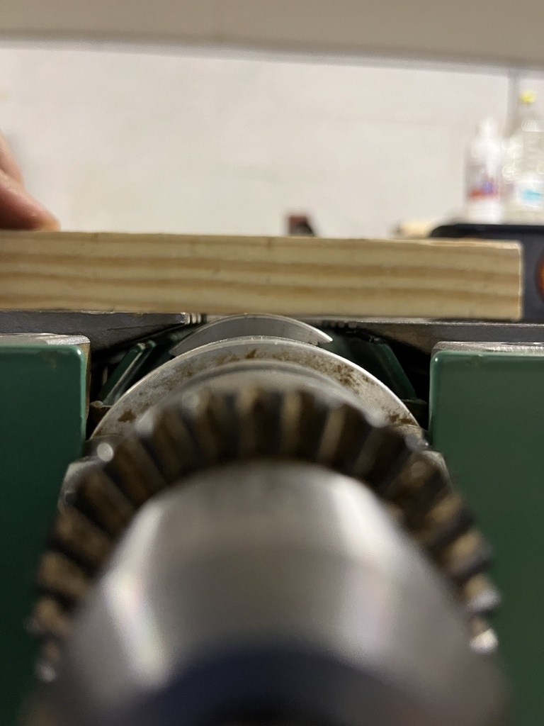

J’ai bien compris tout le système de parallélisme des tables (du moins de planéité) mais à chaque fois que je place ma table de sortie et que je viens les serrer sur les 4 écrous et bien c’est jamais bon. Vous verrez sur la photo que ma section de bois roule sur l’arbre des fers. Et parfois c’est le fer qui tape sous la table de sortie donc pas bon non plus…
Si quelqu’un pouvait m’aider en m’expliquant ou en m’aidant carrément près de Rouen dans le 76 alors là ce serait magnifique.
Je suis menuisier tjr en formation chez les Compagnons en BP et je n’attends qu’une chose c’est de commencer à bricoler dessus 🤷🏼‍♂️
Ci joint les photos.

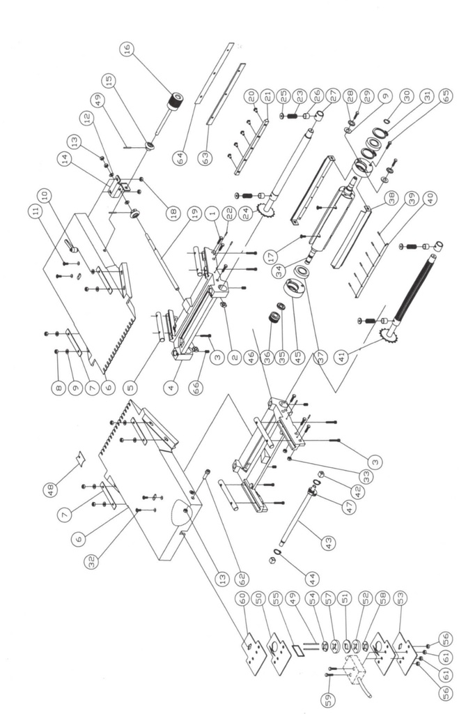

Vu les explications j’ai compris que si tu déplaces la table de sortie pour qu’elle monte, elle se retrouve trop près des fers et touche, je n’ai jamais démonté cette partie de la machine ou plutôt pas encore
Je peux me tromper mais d’après le schéma j’incriminerai un mauvais positionnement du bloc en alu N 46
Qui supporte la table et fait la liaison gauche / droite si tu l’as démonté bien sur
Dylman197
Je ne l’ai pas démonté justement.
Quand je place la table de sortie je trouve un bon réglage mais dès qu’il faut serrer les écrous avant la table plonge du nez
