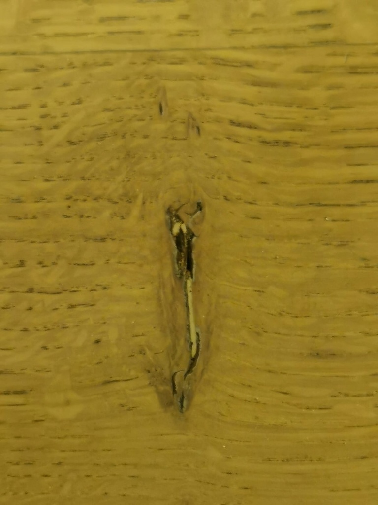

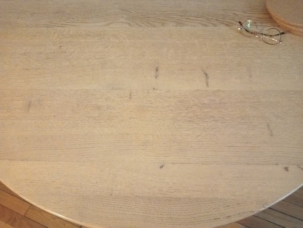

Ma table en bois se creuse depuis quelques temps avec des petits sillons parallèles qui ne vont pas dans le sens de la ligne naturelle du bois (photo ci-jointe).
Savez-vous pourquoi ? Que faire dans ces cas-là ?

Les petits sillons en question correspondent-ils aux taches plus sombres en travers du fil, qui de loin font penser à des petits nœuds ? S'ils viennent d'apparaître, je pencherais plutôt pour des trous de bébêtes xylophages. Une photo en macro permettrait de confirmer.

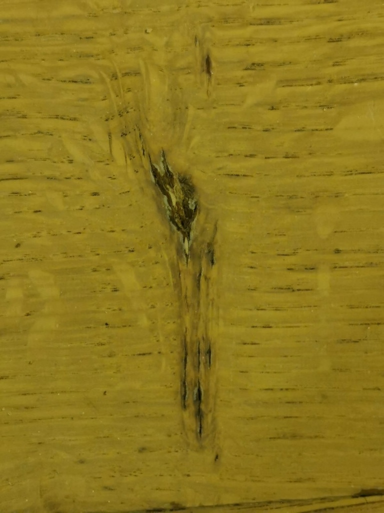

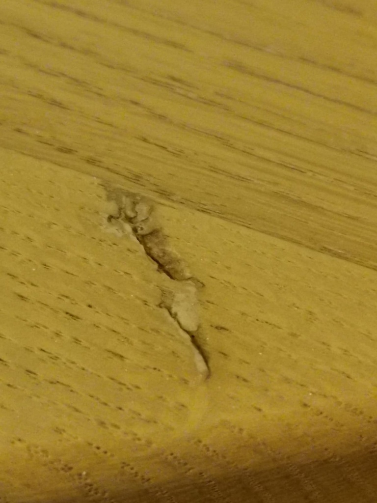

Voici les fissures zoomées ! etiennedesthuilliers et DarachSaor
ce sont des petits défauts naturels du bois liés à la présence de nœuds photo 1 et 3 pour la 2 je pencherai à une fissure de séchage ou d'extrémité de roulure ou d'abattage. Difficile à ce stade d'en donner la cause

Idem, j’ai l’impression sur les photos 1 et 3 de voir des traces de mastic blanchâtre, et me laisse supposer qu’il c’est décollé en partie ,laissant réapparaître les creux ou vide des noeuds

Effectivement, ce sont des petits nœuds et autres défauts.
Escarouf
Je pense que ce défauts étaient cachés par de la pâte a bois non ?
Ste24350
j'ai vu la même chose. Le mastic se désagrège.
Il faut poncer remetre de mastic et revevernir
On bien de la cire chaude.
