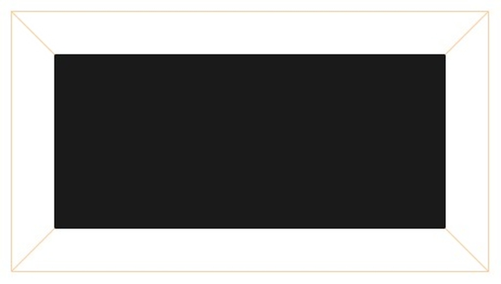

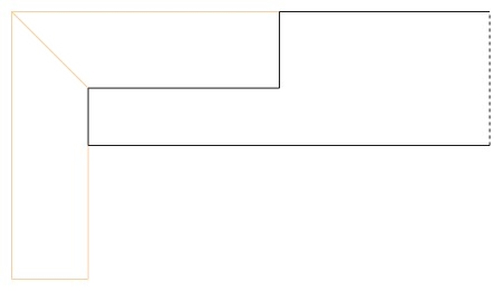

J'avais pour projet de me refaire un beau bureau, mon ancien n'ayant pas supporté mon déménagement et n'étant pas adapté à mon nouveau logement.
J'avais comme idée pour le plateau :
  • Une partie centrale en Valchromat anthracite 30mm
  • Le contour fait de deux planche de bois (chêne par exemple) assemblées en coupe à 45° (en beige sur le schéma) :
  • L'une recouvrant 50mm du Valchromat (en noir sur le schéma)
  • L'autre en "façade" sur un peu plus de 50mm pour rigidifier l'ensemble
Ma question est où trouver du Valchromat à la découpe ? Les vendeurs de bois autour de chez moi peuvent me vendre le panneau entier mais je vais en utiliser à peine 1/3.
Ou sinon avez-vous des idées pour remplacer ce morceau de Valchromat ?
Si vous avez d'autres remarques concernant la résistance ou la fabrication je suis aussi preneur :)
Désolé pour la piètre qualité des schémas et merci pour vos réponses.

Le valchromat coûte une blinde. C'est du mdf teinté dans la masse. Donc si pas de rainures apparentes pour quelques raisons esthétiques cela ne sert à rien (c'est mon avis).
Une solution, du mdf également mais brut, que vous teintez à votre convenance .
BingoDS
Chez Merlin Pinpin il y a du MDF noir. Tu peux faire la découpe chez eux. => Merlin
