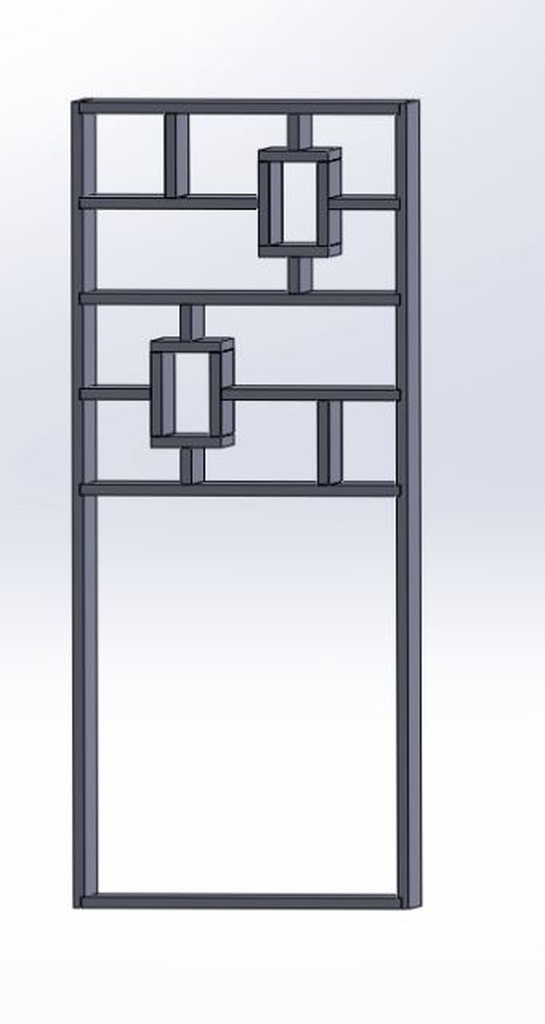

j'envisage de réaliser une bibliothèque suivant ce plan intégrée dans un renfoncement de mon salon. le format sera de 2m de hauteur, 850mm de large, 210mm de profondeur. Un renfort sous l'étagère inférieure est prévu (le bas est vide à cause de la présence d'un radiateur - rarement utilisé)
Comme elle sera peinte je me disais qu'utiliser du latté faces HDF serait pas mal pour le prix et la facilité à peindre. Néanmoins comme on ne trouve rien entre 22 et 38mm, je me retrouve à utiliser du 22. hors du 22 si on enlève 2 à 3 mm de HDF de chaque coté ça fait peu d'épaisseur pour l’âme de la planche. Est ce que ça ne risque pas d'être insuffisant pour éviter le fléchissement sous le poids des bouquins? (sachant que je peux fixer un tasseau au mur dans le fond qui servira de reprise de charge).
Merci pour vos éclairages

Bonjour SebD, après une rapide recherche, il apparaît que cette matière présente une résistance mécanique de 18N/mm² par mm d'épaisseur.
Ce faisant, à 22 mm, la résistance obtenue est de seulement... 396N/mm² (soit 39,6kg par mm²)
Cela indiqué, tu peux y aller voisin, à moins de de ranger l'encyclopedia universalis, ça devrait tenir...

Justement mon questionnement vient du fait que l'âme n'ayant pas la même matière que les faces, je ne suis pas sur de pouvoir juste multiplier par l'épaisseur?
22 mm pour du latté de bonne qualité
SebD
Merci maitre Desthuilliers,
j'ai vu du latté âme peuplier ou sapin et faces HDF, je pensais partir sur le sapin, suis je sur la bonne voie?
