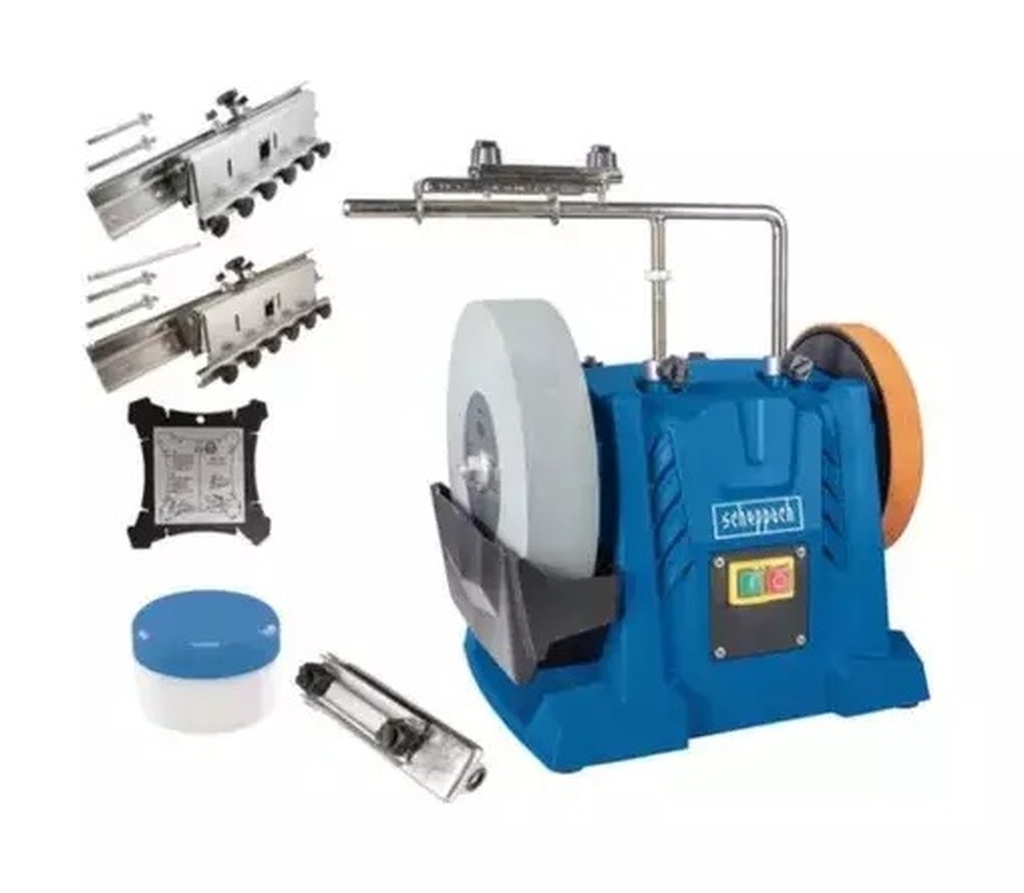

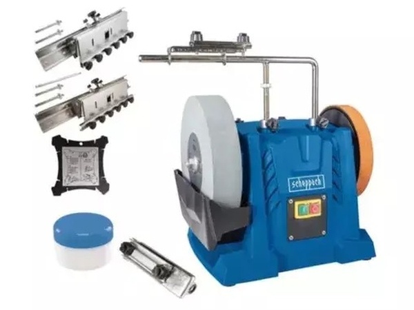

J'utilise ce genre de machine et je finis sur du papier abrasif à l'eau jusqu'au grain 1200, que ce soit pour les ciseaux à bois, les couteaux de cuisine, les fers de dégau/rabot, les haches, etc..
Regarder chez Bordet ou FTFI, il y a bcp de choix. Actuellement, en dehors des pierres tradi, les plaques diamantée ont la cote. Avantage : elles restent planes.
