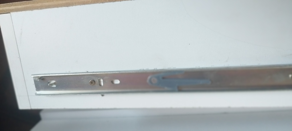

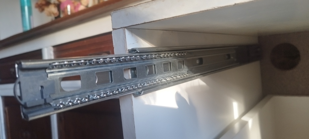

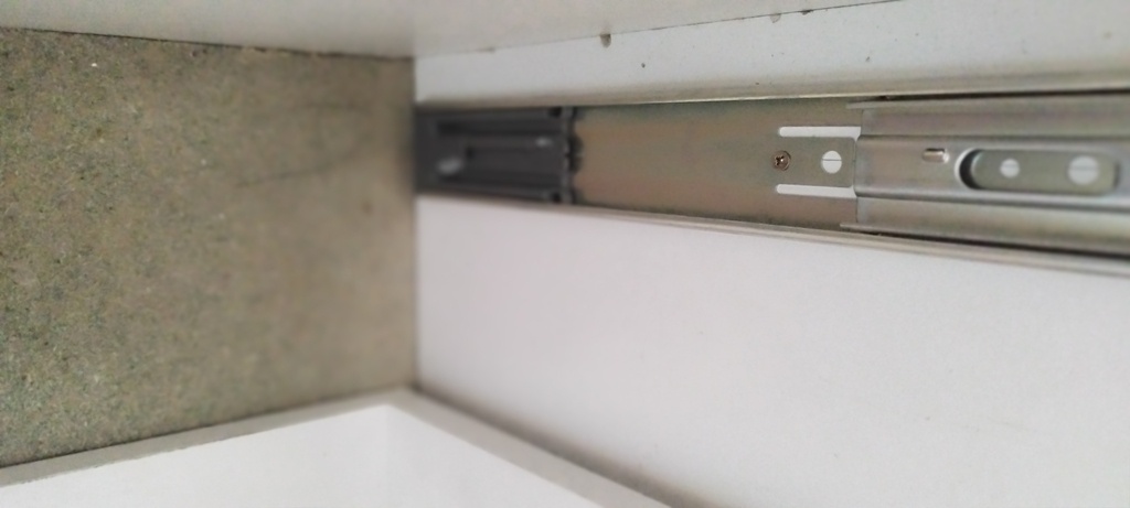

Baudet
Je ne parviens pas a passer la photo.
Si je mets les 4 qu'il me reste, côte à côte, le pied a coulisse donne 50 mm.
Celles que j'ai placées aussi.
25 mm c'est le jeu habituel pour les coulisses a galets.
Comme les tiroirs du meuble : jour de 568 mm, tiroirs de 543 mm.
J'ai essayé, ça serre beaucoup trop. J'ai donc fait une mini feuillure de 2mm pour arriver a 27 mm.
Ça ouvre mais c'est dur vers au milieu du parcours.
J'ai mesuré lundi, si il y'avait une différence on parlerait de dixiemes de mm
francoisB30
comme je le pensais cela ressemble à de la marque Accuride donc des côtes en pouce chez Accuride ils on des 12.7mm 1/2 pouce et du 14.3 mm 18x1/32° de pouce peut être d'autre?
Baudet
Celles posées et celles montées sont de deux provenance, er avec deux emballages différents.
Je ne vois aucune marque.
On doit etre a 12,7 alors puisque 4 côte a côte et serrées au doigt font 50 mm...
Mais si je laisse 25 c'est beaucoup trop serré
francoisB30
Baudet de toute façon ce type de coulisses n'ont jamais la douceur de fonctionnement de coulisses type Blum ou Hettich
Baudet
Je sais cela francoisB30
Tu oublies grass.
Mais là on ne parlait pas de douceur, le meuble se deplacait 😃
J'avais juste envie de connaître le jeu standard utilisé.
J' ai redefoncé un mm et mis des cales de un mm au début.
La prochaine fois je laisserai direct 28 mm pour une rénovation et 27 si c'est moi qui fabrique le module.
Je ne suis pas vraiment parvenu a mesurer au dixième en l'air et au centre, mais ça a du bouger un peu, peut être gonfler. C'était le meuble du four avec un tiroir en bas, dans un ensemble de cuisine, pris entre deux, maintenant seul, au frais, il se relache 😃
