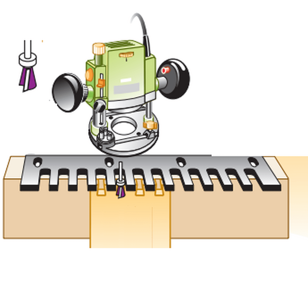

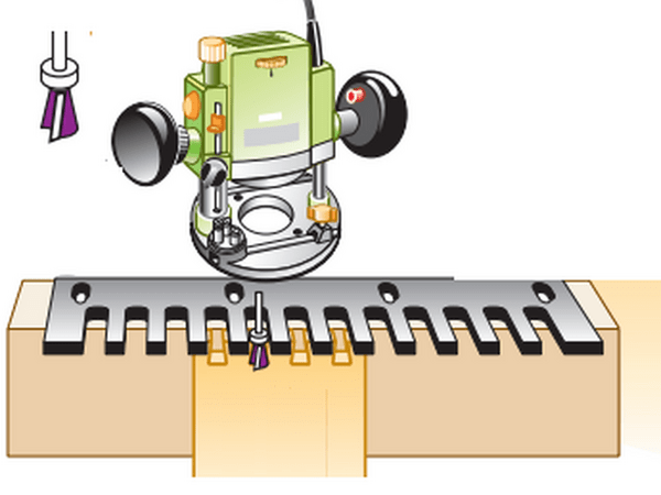

Je cherche à comprendre pourquoi la défonceuse est attirée par à coup lorsque je tente de faire des queues d'arondes avec un gabarit.
Je n'ai pas le choix du sens d'avancement car je dois avancer dans l'encoche du gabarit et c'est tout.
J essaie d'avancer lentement mais il y a une force par à coup qui attire donc la défonceuse et je n'arrive pas à la retenir.
Est ce un manque de puissance de la défonceuse (1000W, chêne de 13mm d'épaisseur, fraise neuve) ?
Merci de vos conseils
Stephane

Bonjour Steph, si je comprends bien le schéma ,tu pratiques le défonçage en reculant et non en avançant. Je pense que tu te retrouve à l'envers par rapport au sens de rotation de la défonceuse. essaie de retourner ta pièce de bois ou ton gabarit. Il me semble que le problème vient de là.

Non, en avançant évidemment. C'est impossible de défoncer en reculant avec ces gabarits de queue d'aronde. La fraise est sortie à son maximum dès le départ, sur la profondeur de l'autre coté du tiroir à fabriquer on ne peut pas descendre la fraise au fond et revenir.
D'une part parce qu'on utilise le roulement comme guide le long du gabarit et d'autre part parce que la fraise taperait à coup sur dans le gabarit (surtout les fraises droites des interqueues). Donc tu bousillerais ta fraise contre le métal.

Je ne comprends pas. Il n'y a pas d'autre choix que d'avancer la défonceuse vers le fond du gabarit.
Par ailleurs, s'agissant d'un rainurage du coup, le sens de rotation ne joue pas puisqu'un coté gauche et le coté droit sont défoncés dans la même passe donc on a forcément 2 coté dont l'usinages ont un sens différent sur la même passe. C'est le principe de ces gabarits (bordet/hm diffusion ici). Inverser le bois ne changerait donc rien comme quand tu rainures en plein bois tu as un coté qui subit la lame dans un sens et l autre coté la lame dans l'autre sens, donc un mieux que l'autre mais que ce soit le gauche ou le droit ne fait que reporter le problème de l'autre coté.

Bonjour, je vais essayer d'être plus claire . Désolé. Par expérience lors de défonçage d'escaliers(notamment les poteaux)si tu travailles en avançant avec la défonceuse ou en reculant ,le résultat n'est pas toujours le même.(Pour moi la face avant de la machine est celle ou il y a tout les boutons de réglage ainsi que la butée de profondeur). La machine peut se mettre "à brouter,vibrer" si tu te trouves en contrefil, si ta mèche est mal serrer ,si tu prends trop en profondeur(surtout dans du chêne), si ta vitesse de rotation n'est pas adaptée à ta mèche ou ton travail.(vitesse trop lente ou trop rapide). J'espère que mes explications pourrons te dépanner. Bonne réception et bon boulot

Ok, merci. C'est forcément en avancant avec les gabarits de ce type.
Mais oui la fraise (mêche ?) est bien serrée, assez enfoncée surtout (c'est le plus important). La profondeur est faible (13mm)
Comme tu le suggères ca pourrait bien etre la vitesse de rotation ou vitesse d'avance.
