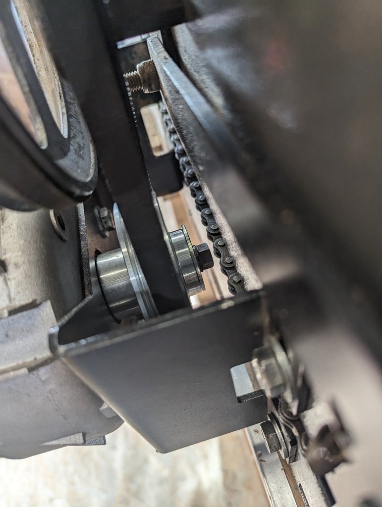

Bonjour, je cherche à comprendre pourquoi mon moteur de rabotdégau chauffe, la vis au bout du moteur se déserre et la nouvelle courroie crantée s'abime? (après avoir changer les 2 courroies: lisse et crantée ainsi que la poulie pvc noire remplacée par une métallique). J'ai aussi un soucis de déport vers le guide du couteau diviseur scie circulaire. Merci de m'éclairer si possible.

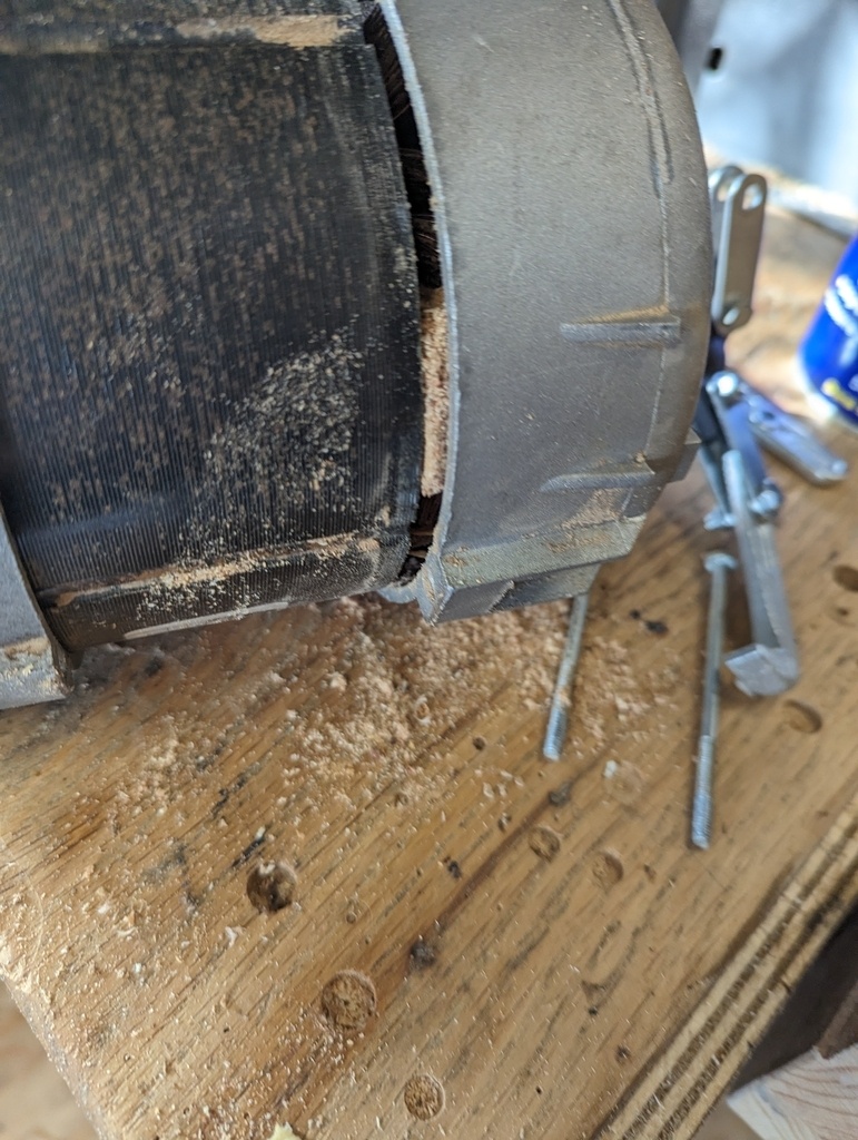

Mon moteur chauffait aussi, en le démontant et en l'ouvrant je ne te raconte pas la sciure monumentale qu'il y avait à l'intérieur 😅. Tu peux peut-être essayer ça. Sinon faut checker le bobinage ! (J'ai comparé les mesures entre mes moteurs, je veux bien te les donner si tu le souhaites, mais je ne suis pas sûr que l'on possède le même moteur)
