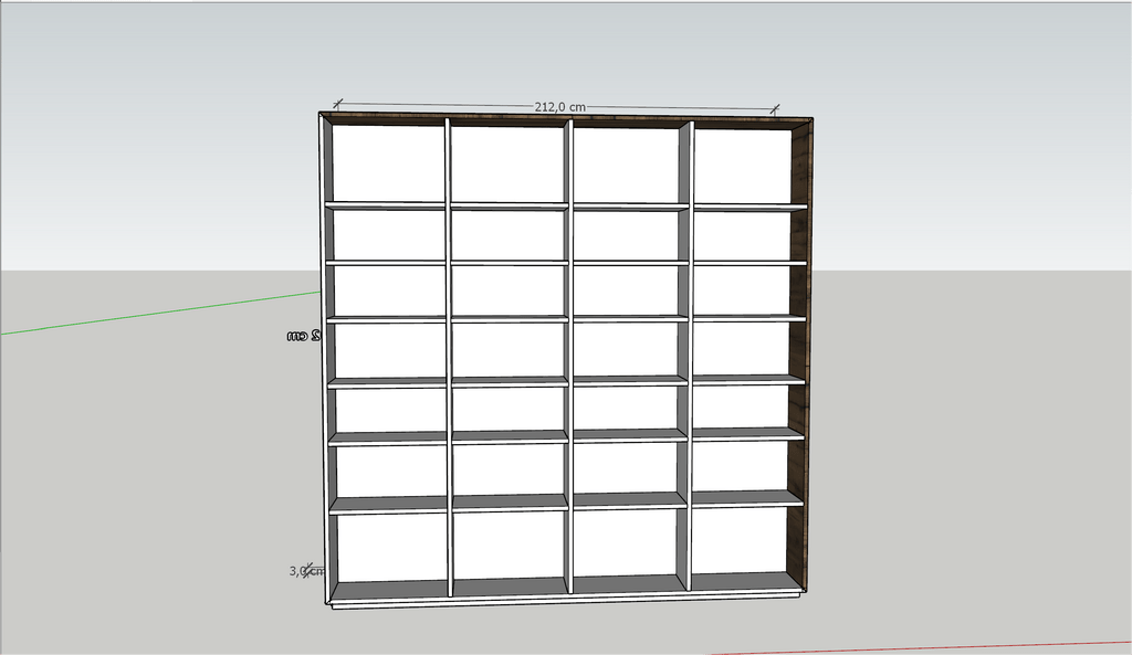

J'ai pour projet de fabriquer un grand meuble bibliothèque de 200 x 200 x 67 cm avec une vingtaine d'étagères de chaque coté et un fond occultant (le meuble doit être "cloisonnant").
Contours : mélaminé et latté chêne assemblé en coupe d'onglet.
Le fond : mélaminé 19 mm (ou moins ?)
Les étagères et montants : mélaminé (profondeur à l'avant 24 cm et arrière 37 cm).
Je pensais assembler avec des dominos mais je crains que ça soit fastidieux, surtout pour le montage (grands serre-joints en nombre). Je demande également comment assembler le fond.
Que me conseillerez vous ?
