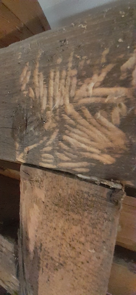

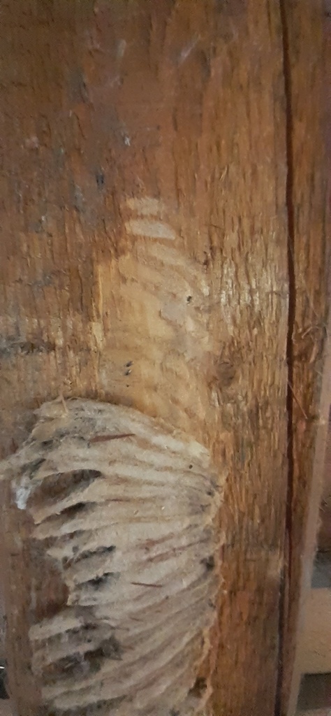

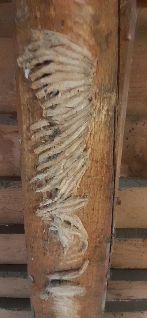

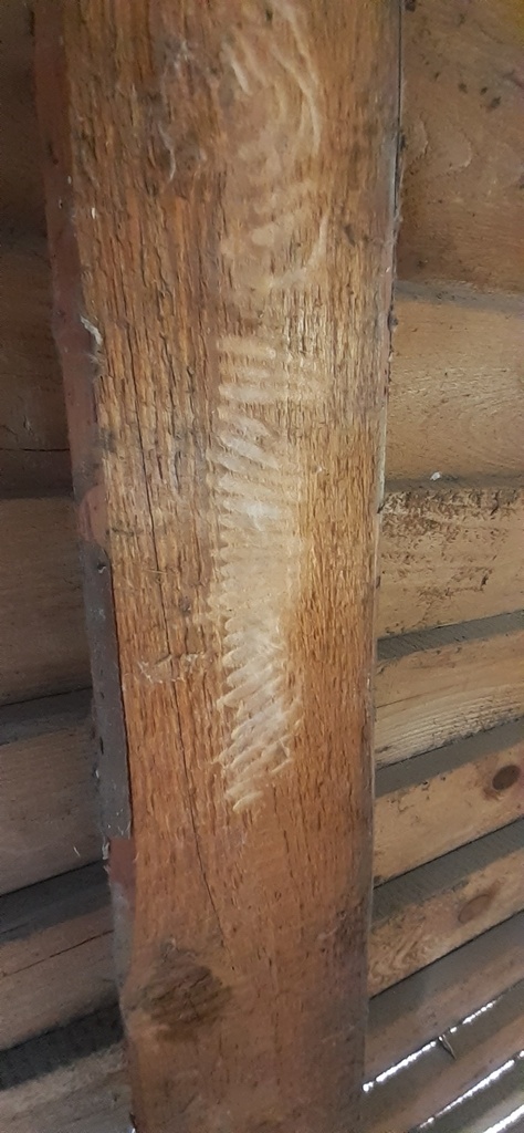

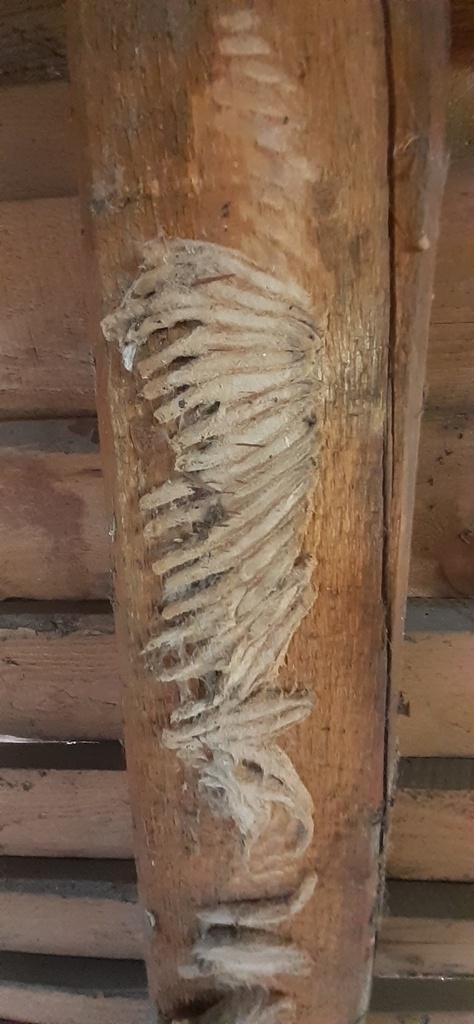

la surprise du jour, en enlevant des panneaux, j'ai découvert ça
c'est pas la bestiole, mais une sorte de nid, filandreux, un peu difficile à décoller
le bois n'est attaqué qu'en surface
bizarre, jamais vu avant
des idées???
faut-il traiter ???
avec quoi?? surtout pas du xylophène, le chalet sera une chambre d'amis
bonne journée
Hervé
des gouges á pattes ? :-)
jamais vu
marrant, ca ne donne pas l'impression qu'ils utilisent le bois pour plus grave qui s'y fixer a sa surface le temps du cocoonage, mais je n'y connais rien

je pense plus effectivement à un cocon , papillon, guêpe, coccinelle ????
je vais en ouvrir plusieurs, voir si il y a des restes

merci à tous,
je pense que vous avez raison, et que ce n'est pas grave pour le chalet, pas de produits toxiques 😄

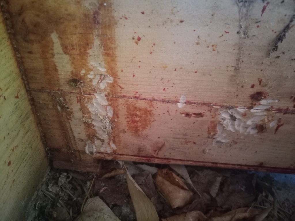

+1 pour la fausse teigne, enemies des apiculteurs parce qu'elles se nourrissent de cire d'abeille.
Malijaï
-1 ;) oui mais bon il y a pas mal d'insectes qui dont ce genre de truc... Ce qui est particulier c'est qu'ils ont un peu grugé le bois avant de s'installer.Est-ce que les fausses teignes grugent le bois avant de se coucher dans leur cocon?
Mathieu RESIDORI
Oui elle font pareil.
Voici une photo de ma ruche après une attaque l'année dernière.
