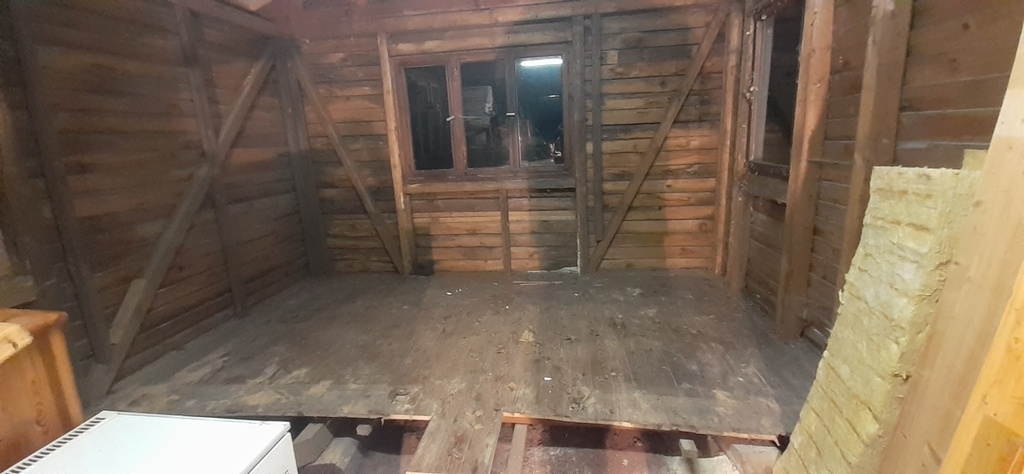

suite de mon chantier d'aménagement de mon chalet en bois

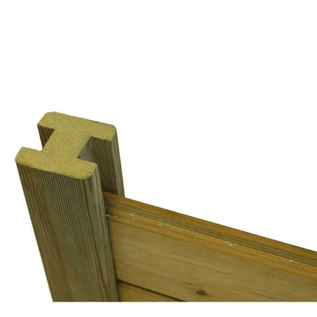

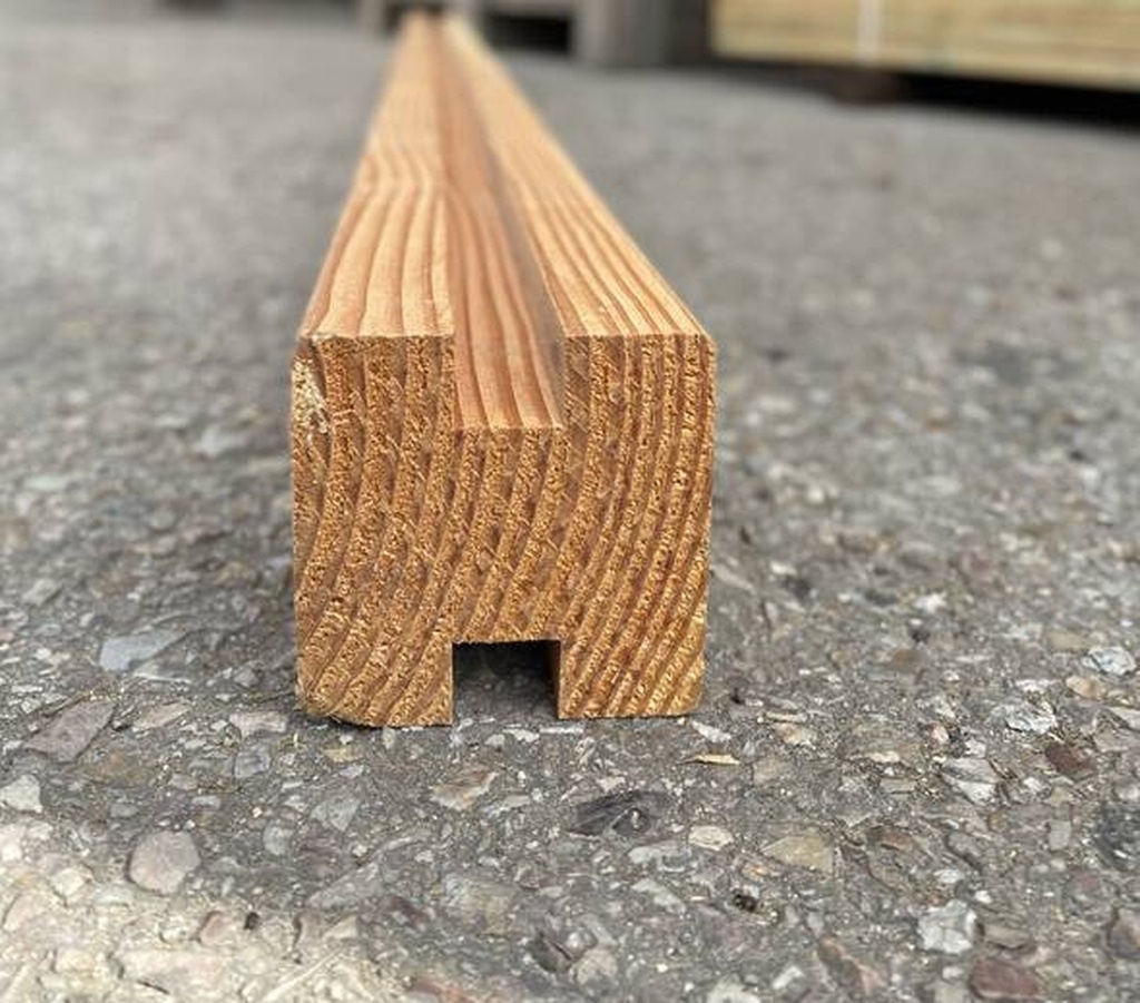

je dois mettre en place environ 25 poteaux de 8 x 6 cm, avec une rainure de 2 x 2 cm de chaque coté, pour y insérer des planches à l'horizontal. cet ensemble permet de doubler les parois et isoler avec la laine de bois (10cm)
soit environ 150 ml de rainure

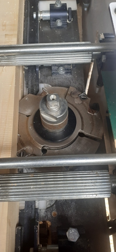

je reviens donc à une solution plus "pro", je transporte tout en bourgogne la ou j'ai du bon matos
il me manquait une piece du puzzle importante, mais réglé
bonne journée
Hervé
Hervé-71
ayant réglé le pb de diamètre d'axe sur ma toupie, retour aux choses sérieuses

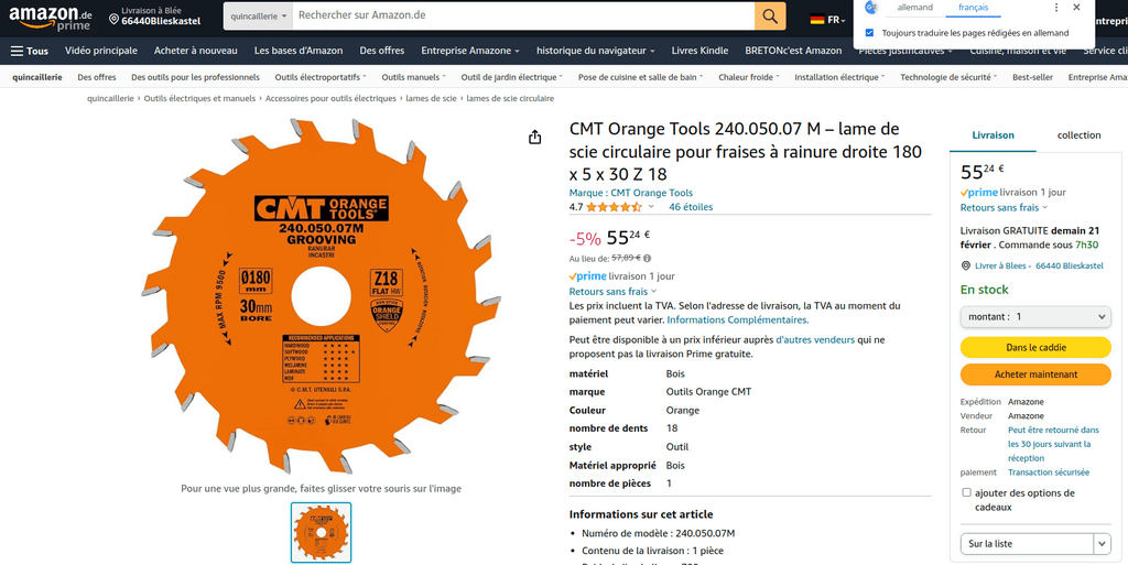

il existe des outils plus épais ,mais vous aller flinguer votre moteur de scie sous table

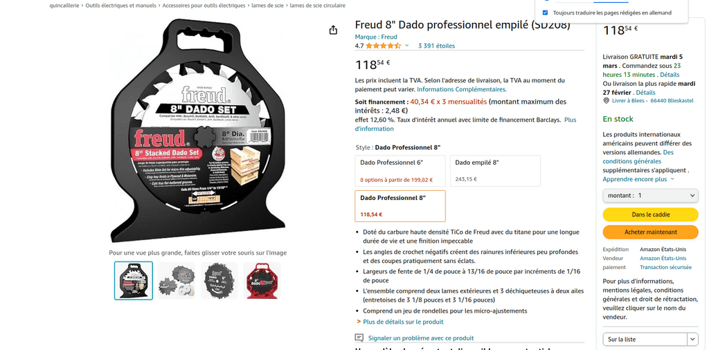

suite de mes recherches: bien ou pas???? (DADO, mot anglais pour la recherche)
Les lames Dado : mauvaise idée les arbres des machines en France (et en europe?) sont volontairement plus courts pour ne pas permettre de monter ce genre de lames interdites ici.
Tu as mentionné une scie sous table ce serait mieux que la circulaire à main d'un point de vue précision là la surface d'appui sera pas folle surtout avec un rail

pour Claude je fait des rainures de 12 mm en 3 coups de scie et le fond de rainure est relativement propre et ne nécessite pas de reprise etienne l ancien
Bonjour Etienne,
moi aussi , j'ai des lames de 5mm, mais tout le monde ne possède la matériel adéquat

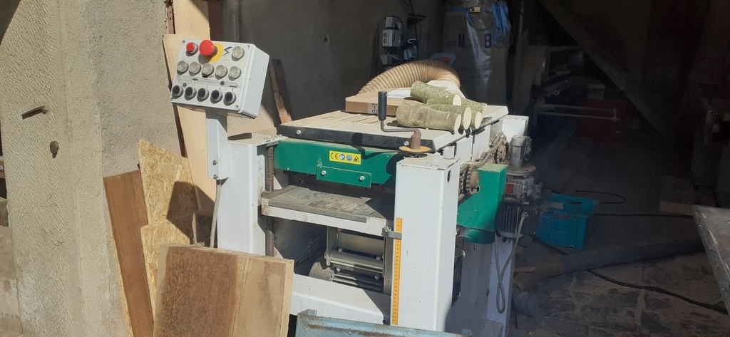

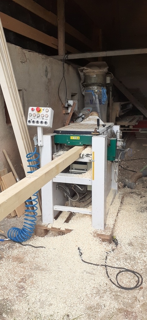

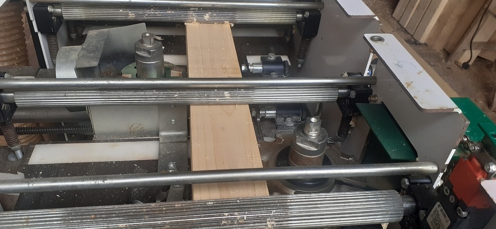

sinon, en Bourgogne , vers St Martin-du-Tartre, j'ai un autre atelier, avec mes vieilles grosses machines, que je garde pour retaper la maison de campagne de mes amis Allemands à qui j'ai vendu (autre post plafond à la française, chiens assis...)
la-bas, j'ai une raboteuse 4 faces, donc avec 2 toupies, le travail serais fait très vite et très propre en 1 passe
mais bon, plus de boulot pour le transport aller-retour (450km)....

A défaut de toupie , ici aux US on utilise un "dado head", c est un outil a lame multiple qui s adapte sur une scie circulaire sous table. Avec le mien je peux faire des rainures de 6mm a 20mm.
bonjour mais il faut avoir une puissance moteur importante ce qui n'est pas toujour le cas
normandie
Pas vraiment , les petites scie sur bâti Américaine ont des moteurs qui varient entre 1 et 3 horse power ( google me dit que 1 HP est 0.735 KW).1 HP est largement assez puissant pour faire une rainure.

Merci normandie ! merci, mais on m'a dit que c'est strictement interdit en France, et que l'on ne peux pas monter sur nos machines, en plus un prix trop élevé pour juste 1 ou 2 utilisations

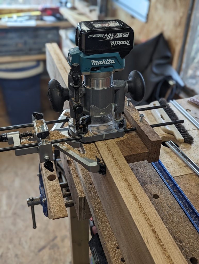

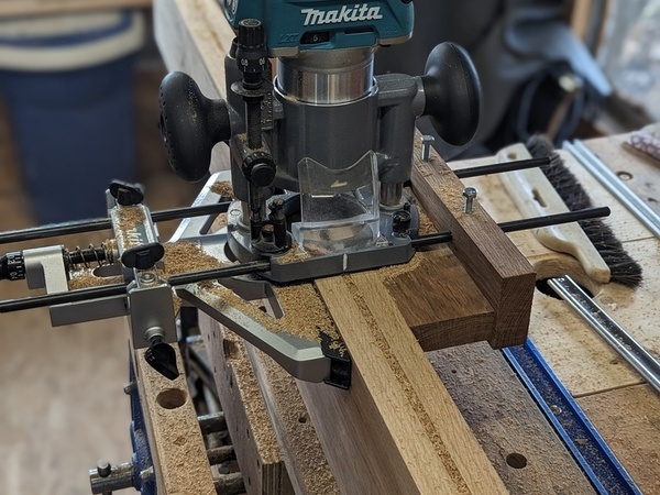

Tes poteaux font tous la même dimension ? (mais si c'est pas le cas ça marche aussi)
Je te propose un petit gabarit fait maison (temps de réalisation 10 min) à ajouter à ton guide parallèle de défonceuse (deux bouts de bois, deux trous de 8 pour passer tes barres ainsi que deux insert filetés pour les bloquer)
C'est safe car tu ne peux pas faire sortir la défonceuse de son chemin et tu vas plus vite !

Merci Bingo !bonne idée, double guide. tous mes poteaux seront rabotés donc tous exactement la même dimension. de plus 3ml de long, ça peut être chiant sur la scie sous table, avec les servantes

Hervé-71 Tu veux plus de photos ou ca va aller pour la réalisation (je suis dans l'atelier) ?
En plus si ils sont rabotés, une fois le bon réglage des guides parallèles, tu ne touches plus à rien et zou tu peux effectuer rapidement cette tâche.
Hervé-71
tout bon , tu dis 10 mn, donc ça doit pas être bien compliqué, merci, et la photo est assez explicite.
je vais aussi à l'atelier. bonne journée.Hervé

J'ai realise des poutres en I en faisant 2 traits de scie de part et d'autre de la rainure, puis j'ai termine a la defonceuse avec un gabarit comme celui presente. Ainsi pas besoin de modifier les reglages de la scie et de la defonceuse

je crois que ça va finir comme ça, 2 ou 3 traits de scie, avec un guide de chaque coté (règles de maçon avec 2 serre-joints), et finir à la défonceuse pour faire propre le fond de la rainure
