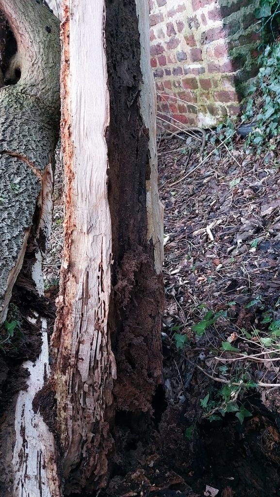

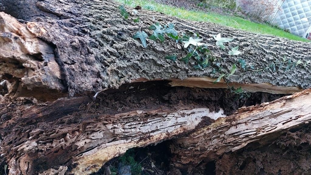

Bonjour tout le monde,
Voici deux photos d'un arbre mort qui est tombé suite à une tempête. Le coeur était creusé et un lierre a poussé sur le tronc. L'arbre s'est cassé à environ un mètre du sol. Il s'agissait d'un hêtre pleureur. Les obsèques auront lieu ce vendredi au funérarium de... Heu...
On y distingue également ce qui ressemble fortement à des galeries d'insectes. Qu'en pensez-vous ?
Une partie de la maison adjacente est en ossature bois. Des soucis à se faire ?
Merci,
Nairod
benjams
Non pas trop, pour plusieurs raisons :
  • ce qui a mangé ton arbre et son bois vert ne mange pas forcément le bois d'oeuvre
  • normalement le bois de charpente est traité pour limiter les impacts
  • les xylophages sont omniprésents dans la nature, il sont bien pratique pour décomposer le bois. Et les adultes de ces bestiole son ailés donc leur mobilité est assez importante, et il peuvent faire des centaines de mètres pour un bout de bois appétissant. La meilleure défense étant de ne pas leur offrir du bois appétissant (humidité faible, pas d'attaque de champignon)
  • vu la tête du coeur, l'attaque ne date pas d'hier et si tu etait infecté tu aurais déjà des signes (tas de sciures, coléoptères bizarres volant a l'intérieur l'été, apparition de trou)
Bonne Journée
artiste : Kamwei Fong
Merci benjams !
pareil, si l'arbre a été attaqué c'est qu'il en a , en quelque sorte, fait la demande > défaut, l'eau s'infiltre, pouriture, milieu humide idéal pour insectes champi etc , va savoir ton mur lui faisait de l'ombre, il a prit un coup de pelle, un taillage pas adéquat, une petite poussée de sève un peu tôt ou tard, rip le hêtre
mais ton hêtre était déjà sec avant sa chute ou non? Car vu l'attaque je doute que la sève circulait encore d'où ma question
Erreur : apparemment c'est du frêne.
Oui il était déjà mort avant de tomber, effectivement !
oui l'écorce m'a fait penser au frêne, celle du hêtre est toute lisse...
