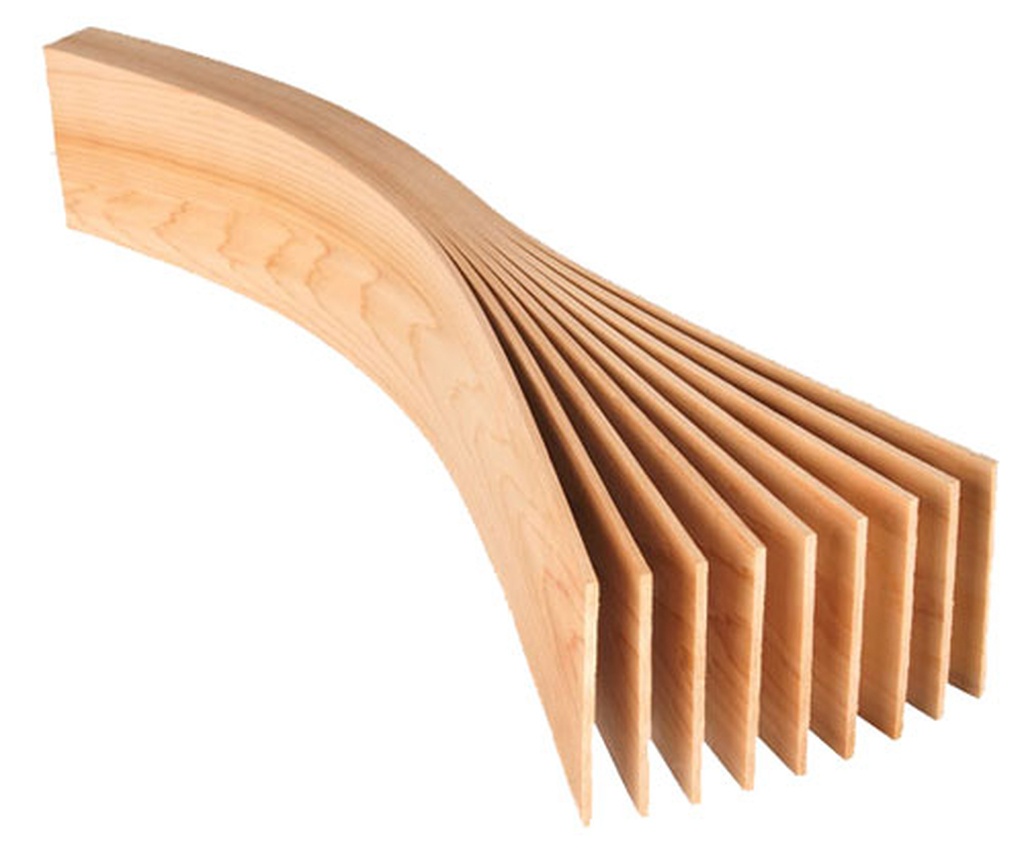

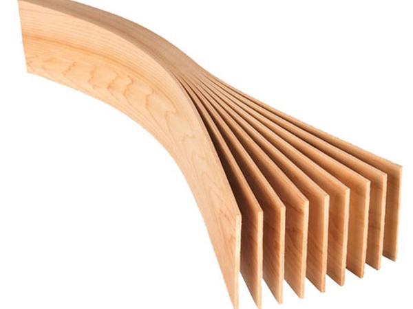

Comment appelez-vous cette technique de coller ensemble plusieurs fines lamelles de bois et de leur donner une forme cintrée avant que la colle ne prenne ?
J'appelais ça du "lamellé-collé", mais apparemment ce terme désigne les grosses poutres qu'on obtient en collant plusieurs bois fins ensemble.
Je cherche des guides sur le sujet, notamment sur les bois qu'on peut utiliser, l'épaisseur, etc.
et avec le bon mot clé ça sera plus facile.
En anglais ils appellent ça "bent lamination", ce qui est assez clair.
Lamellé cintré ?

Nairod pour ma pomme c’est pièce courbe en lamellé collé.
artiste : Kamwei Fong
Donc lamellé-collé cintré ?
Nairod on cintre du lamellé collé pour faire des pièces courbes ! 😉
Merci pour toutes vos réponses, j'y vois plus clair !
J'appelle cela "lamellé collé courbé"...
D'ailleur, dans le lien que tu donnes, il y a des poutres de charpente qui sont courbes...
Pour des épaisseurs supérieures à 2 mm, il vaut mieux prévoir de passer les lamelles à la vapeur, de les former, puis quand elles sont sèches et préformées, de les coller ensemble.
Pour le temps de passage des lamelles à la vapeur, cela dépend des essences, il faut donc faire des essais...
Pendant la courbure des lamelles, il vaut mieux rajouter une lame fine en acier ou alu, pour répartir la contrainte, et éviter que cela ne casse.
Si on ne veut pas se faire une boite à étuve, on peut simplement mettre les lamelles dans un sac en plastique, et y fixer le tuyau de la bouilloire. Manipuler le tout avec des gants, bien sûr...
La température du bois doit être autour de 70°, empérature à laquelle la lignine fond. Au dessus, la lignine brûle, c'est pas bon.
pareil, lamellé collé c'est la technique, et par extension le nom de poutres (courbes ou droites) réalisées avec cette technique. et après, les conventions d'appelation peuvent varier.
j'ai fait des poutres cintrées pour un toit de roulotte, 30cm d'arc sur 2m de large, avec des lamelles de 6mm d'épaisseur, en épicéa; ça tirait un peu à la mise en moule mais ça restait gérable sans chauffe ou vapeur.

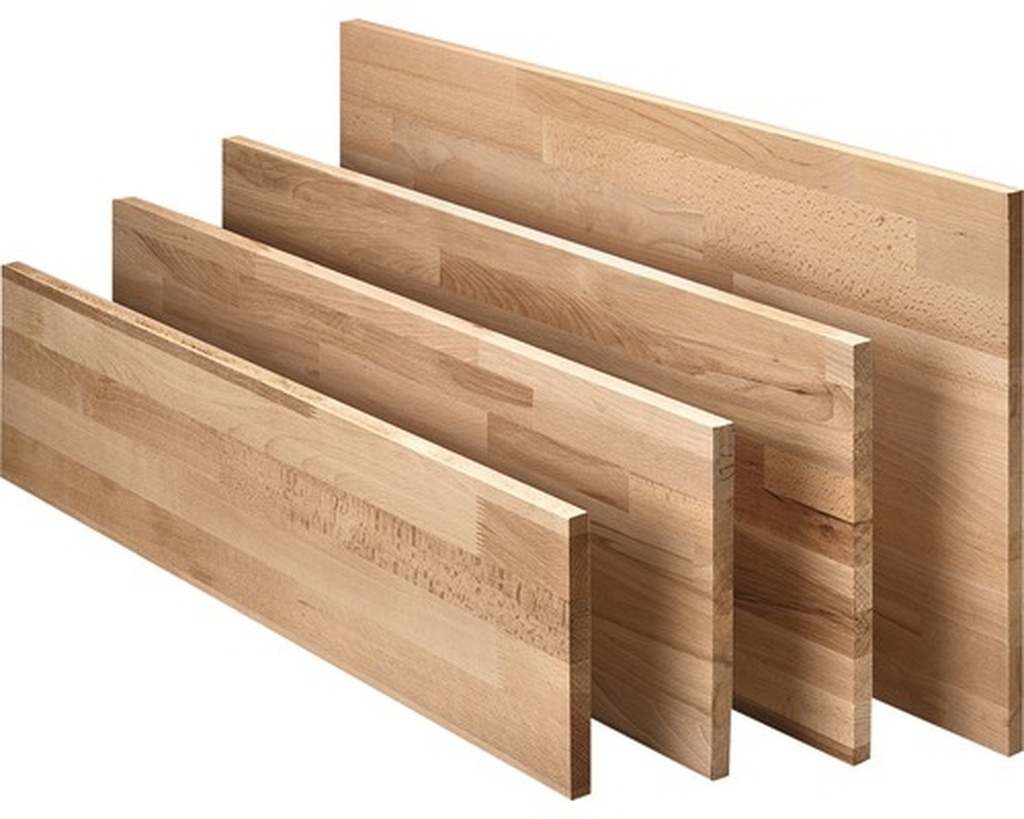

Sinon, concernant la terminologie, les poutres sont fabriquées avec plein de petits bouts en quinconce.
Comme les plateaux dans les GSB, d'ailleurs appelés eux aussi "lamellé collé".
Ça me paraissait assez différent comme technique, par rapport à forcer le bois à plier et le coller en l'état, avec des lamelles pleine longueur. Mais faut croire que le terme englobe les deux ?
stefchrys
en quinconce c'est de l'abouté
stefchrys Oui voilà.
Donc lamellé collé abouté
Et
Lamellé collé cintré
et rien n'empêche de faire du lamellé-collé abouté cintré... (même s'il faut modérer le cintre en fonction de la longueur des bouts)
