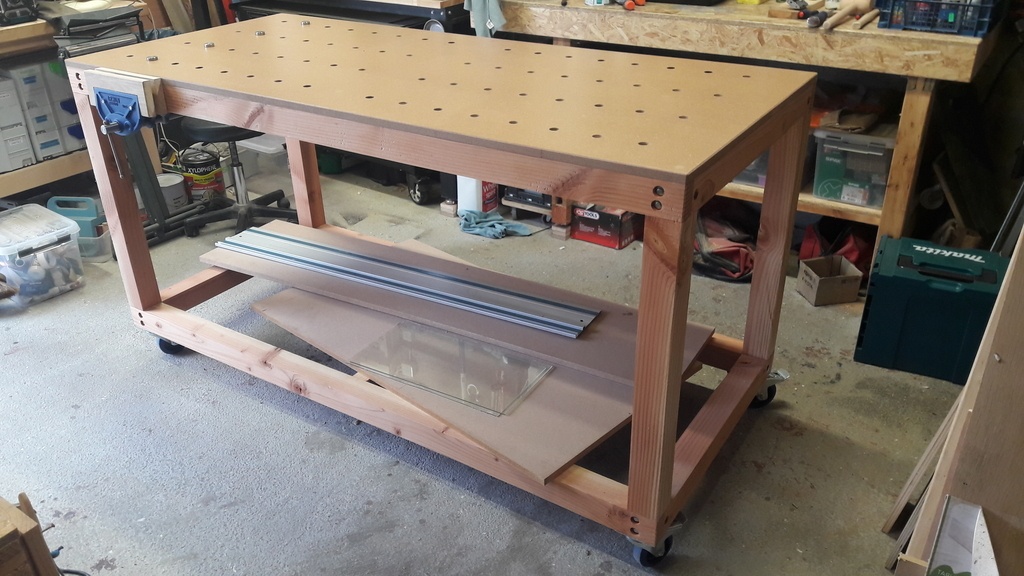

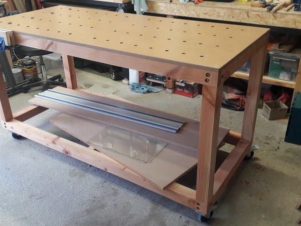

Matnight
Je me suis fabriqué un établi MFT maison il y a peu de temps. J'ai utilisé un panneau en MDF et j'ai fait les trous de 20mm à la défonceuse. Je l'ai protégé avec 3 couches de vernis incolore polyuréthane. Vu que le MDF absorbe pas mal à la 1ere couche de vernis j'opterai pour un fondur en primaire.
A toi de voir si ton support est trop marqué ou impregné tu peux te refabriquer le plateau comme je l'ai fait sans racheter toute la table MFT chez festool.
Bon courage
