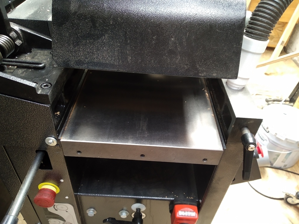

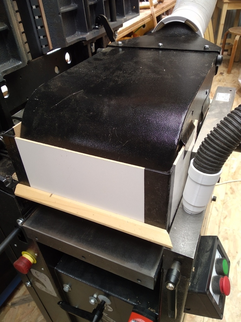

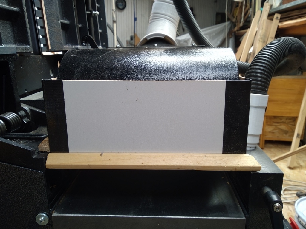

Petit retour sur mon problème d'aspiration qui se situe au niveau rabotage et non dégauchissage comme évoqué dans ma question, mea culpa 😇.
J'ai travaillé sur ma ligne d'aspiration en remontant le moteur sur 50 cm et en le reliant à la cuve par un tuyau PVC lisse à la place du tuyau annelé.
Petite amélioration mais pas encore ça.
Dès le début je trouvais le capteur de copeaux très en hauteur par rapport à la table de rabotage.
J'ai donc confectionné un petit cache en medium qui me réduit cet espace de 5 cm. Ajouté à une prise d'aspiration supplémentaire sur le côté avec un raccord en 3D, ça devient convenable.
Merci de vos retours et bons copeaux, dans l'aspirateur et pas dans l'atelier 😂

Ah oui quand meme 😅 sacré capot !
Je garde ton retour d'expérience dans le coin de ma tête car je viens de passer commande pour une DR410 🤗
