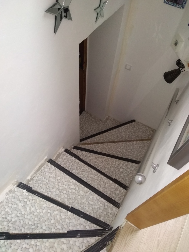

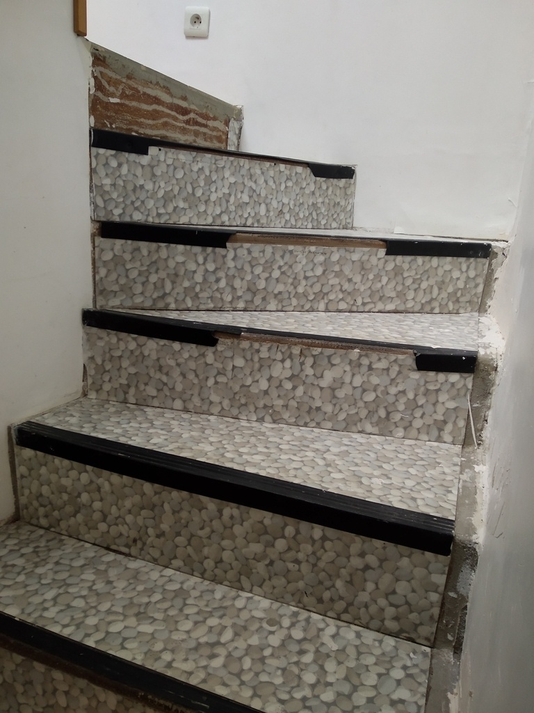

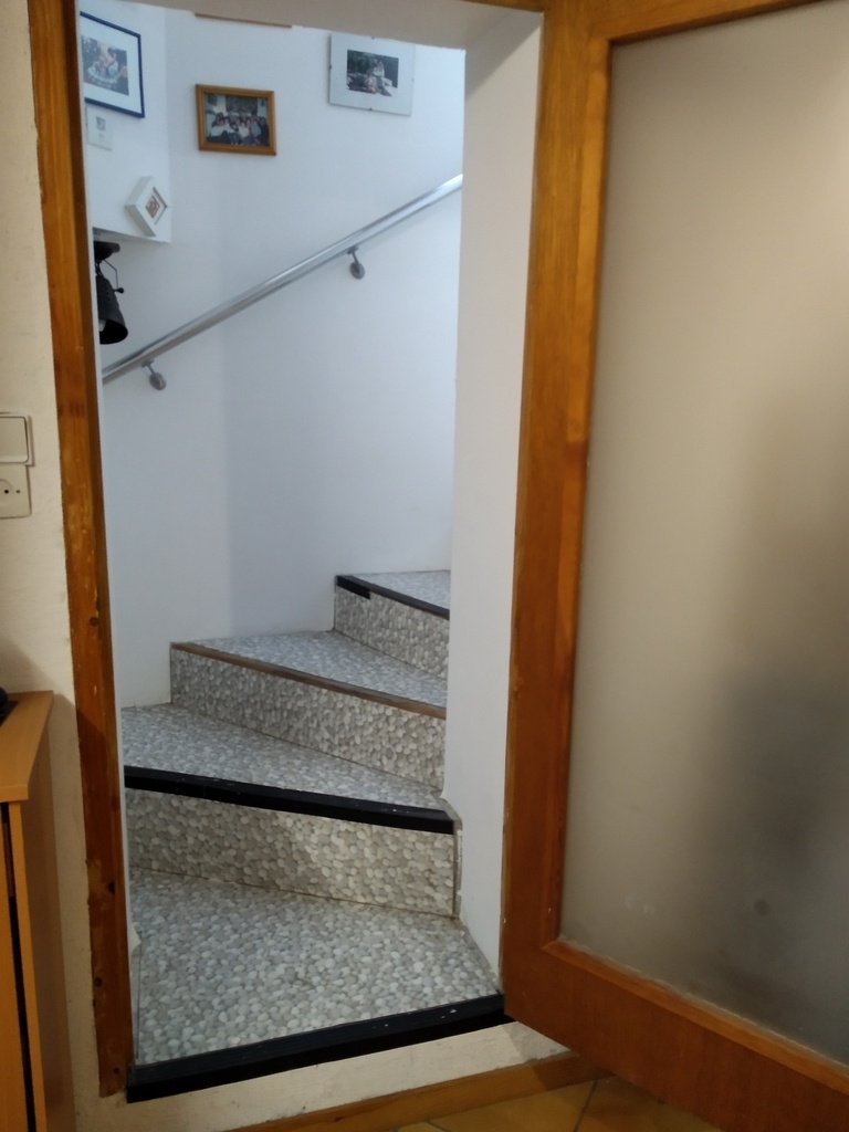

Bonjour à tous
Je souhaite habiller de bois mon escalier béton.
Rien de bien original vous allez me dire, mais même après avoir lu tous les posts sur le sujet, je ne sais toujours pas par quel bout prendre le problème.
Arracher le vinyl, nettoyer la colle, coller les marches au mastic-colle, ça roule, mais gérer les décalages entre les hauteurs de marches et l'épaisseur de bois à utiliser, j'ai besoin de vos lumières.
Cet escalier relie le sous-sol de la partie de la construction à un agrandissement.
En démarrant du bas :
1ère marche de 20cm qui traverse le mur de 40 cm avec une hauteur de passage de 184cm.
2ème marche de 24 cm
3ème marche de 19 cm
4ème à 9ème 18 cm
Dernière marche de 15 cm qui est le sol carrelé du séjour
Alors je lance une bouteille à la mer, si quelques pros anciens ou nouveaux avaient la gentillesse de me donner leur avis, cela me retirerait une sacré épine du pied (ca fait mal pour monter l'escalier 😇)
Merci par avance de votre aide
je joins des photos du problème

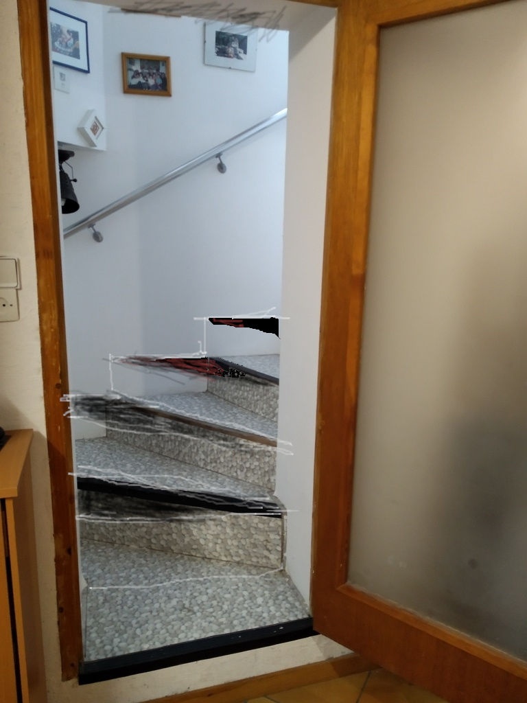

tout passer a 22 (c'est déjà or norme) mais la dernière vas être minuscule 8cm...
doubler les marches comme sur l'image permet de refaire une répartition mais pas sur que ça passe et problème d’chapée; linteau a raboter en biais.
