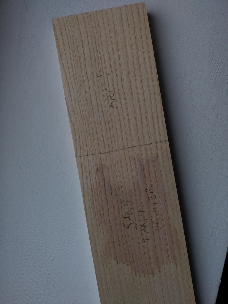

J'ai récemment eu des déboires avec du frêne qui s'est recouvert de tâches rosâtres (entre rose et et brun/rouge) après avoir été au contact de l'eau et ce malgré l'application préalable d'une finition (Rubio).
J'ai découvert que l'application d'un anti-tanin (Tanin primer toujours chez Rubio) évite le phénomène (voir photo).
Ceci dit, je ne comprends pas pourquoi cela se produit alors qu'il est dit que le frêne n'est pas un bois tannique. Il n'est d'ailleurs pas mentionné comme bois à risques dans le catalogue Rubio à leur page sur le Tanin primer.
Donc en résumé, pourquoi cela a-t-il lieu et pourquoi le Tanin primer empêche-t-il un phénomène pour lequel il n'est pas prévu ? (Ils sont forts chez Rubio 😉)
Merci de vos éclairages car j'aime bien travailler le frêne mais je ne veux plus courir ce risque.

Antony RubioMonocoat
Le frêne olivier spécifiquement contient un acide tannique qui peut réagir par la stagnation prolongée d'un liquide avec l'apparition de traces rosées.
L'effet sera marron voir noir sur le chêne ou le châtaignier.
Aucune réaction sur le frêne blanc.
Dans tous les cas, le Rubio Tannin Primer évite le phénomène et inhibe les tannins des bois, le Tannin Remover permettra de retirer des traces de tannins sans poncer même à travers une finition (dégât des eaux sur un parquet chêne par exemple).
