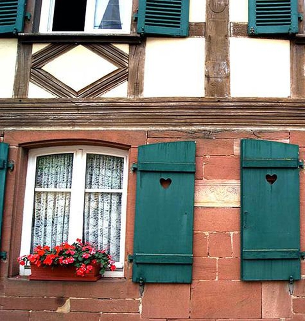

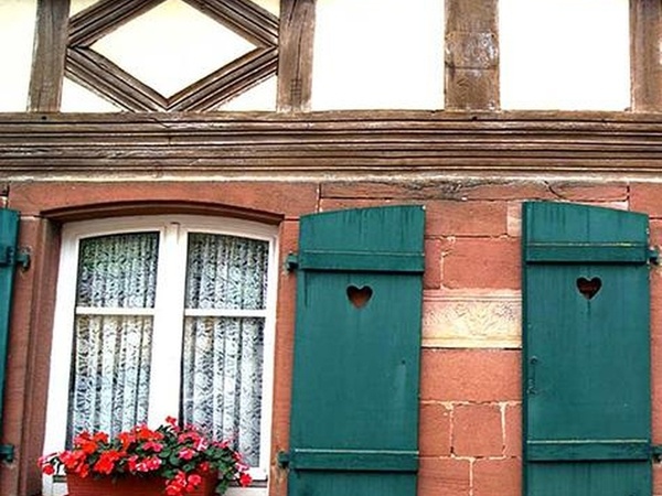

Je vous sollicite pour une question concernant la conception de volets, qui devraient ressembler à ça (je vis en Alsace):
Vous noterez que le panneau est plein, pas d'espacement entre les lames, pas de grain d'orge.
J'ai prévu une emboîture en haut du volet pour protéger contre les intempéries.

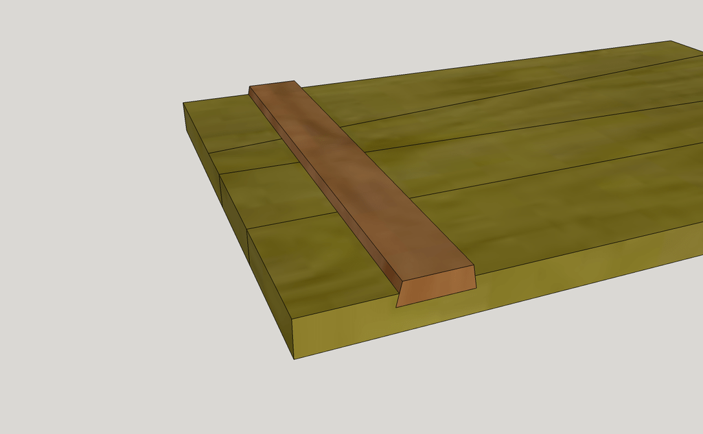

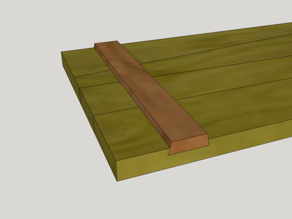

Les traverses devraient être reliées aux lames par une queue d'aronde selon ce principe :
D'où mes questions : comment éviter que le panneau se fende suite aux déformations du bois ?
D'habitude je cherche à le laisser travailler librement, mais ici ça me paraît compliqué. Du fait de l'emboiture mais aussi des traverses. Je ne voudrais pas non plus que la peinture s'écaille suite à ces variations.
Donc j'imaginais partir sur le principe inverse et tenter de tout brider : collage des lames (rainures languette), collage+chevillage de l'emboiture et des traverses.
Est ce que ça vous semble pouvoir rendre le panneau stable ou bien c'est risqué, et dans ce cas comment feriez vous ?

Le retrait du bois est embêtant mais il ne s'annule pas quand il ne nous arrange pas.
Si tu colles tes lames entre elles et que tu colles ça aux traverses, tu a plus qu'un gros risque de déformation et de fente.
Si tu veux vraiment un panneaux collé, tu peux laisser libre la queue d'aronde en la faisant legerement plus courte pour qu'elle ne dépasse pas lors du retrait.
Je pense qu'il faut aussi ajouter comme question: Combien de temps va tenir un collage exposé aux intemperies? Même en D4.
En tous cas, peut etre que je serais contredit mais je le formulerai vraiment en "combien de temps ça va tenir" plus que "est ce que ça va tenir".
Tu peux peut etre chevillé aussi tes languettes pour apporter de la pérennité à l'ouvrage?
Si le bois veut bouger il bougera même contraint. Il commencera par déformer le volet et ensuite se sera l'endroit le plus faible qui cassera.

Comme dit auparavant, regarder et analyser ce qui existe autour de chez toi.
Sinon :
Chaque lame doit rester libre, sans collage entre elles. En général, l’assemblage du panneau est fait par rainure/languette, sans colle. Une réalisation sur bois sec verra peu de rétreint, mais ça bouge forcément. Dans certaines régions, j’ai vu l’insertion d’une tige filetée dans l’épaisseur des lames, pour serrer celles-ci.
La fixation des traverses sur le panneau se fait à chaque lame, par vis depuis l’intérieur, ou par boulon traversant s’il y a une penture métallique.
La protection du bois de bout en haut de volet est ici réalisée par l’arc de cercle qui va augmenter l’écoulement de l’eau et par l’encadrement du volet dans son cadre lorsqu’il est fermé. Tu peux ajouter une coupe en biais léger pour encore faciliter l’écoulement.

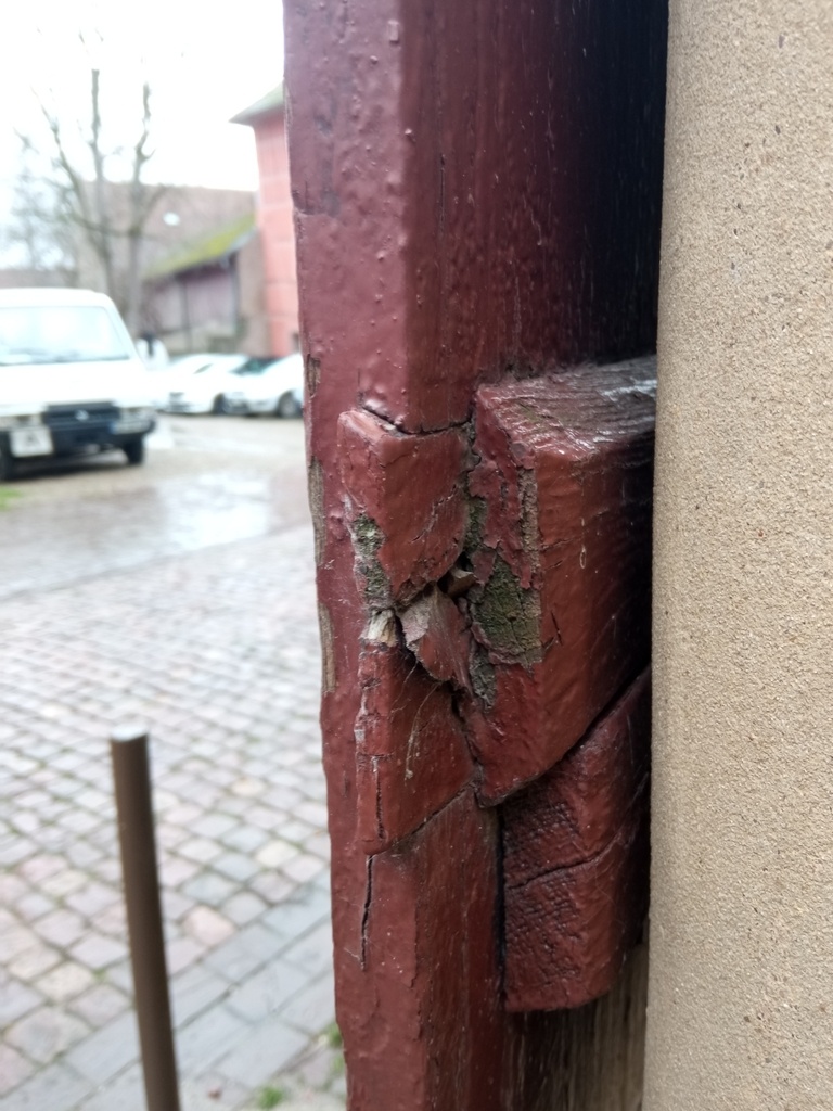

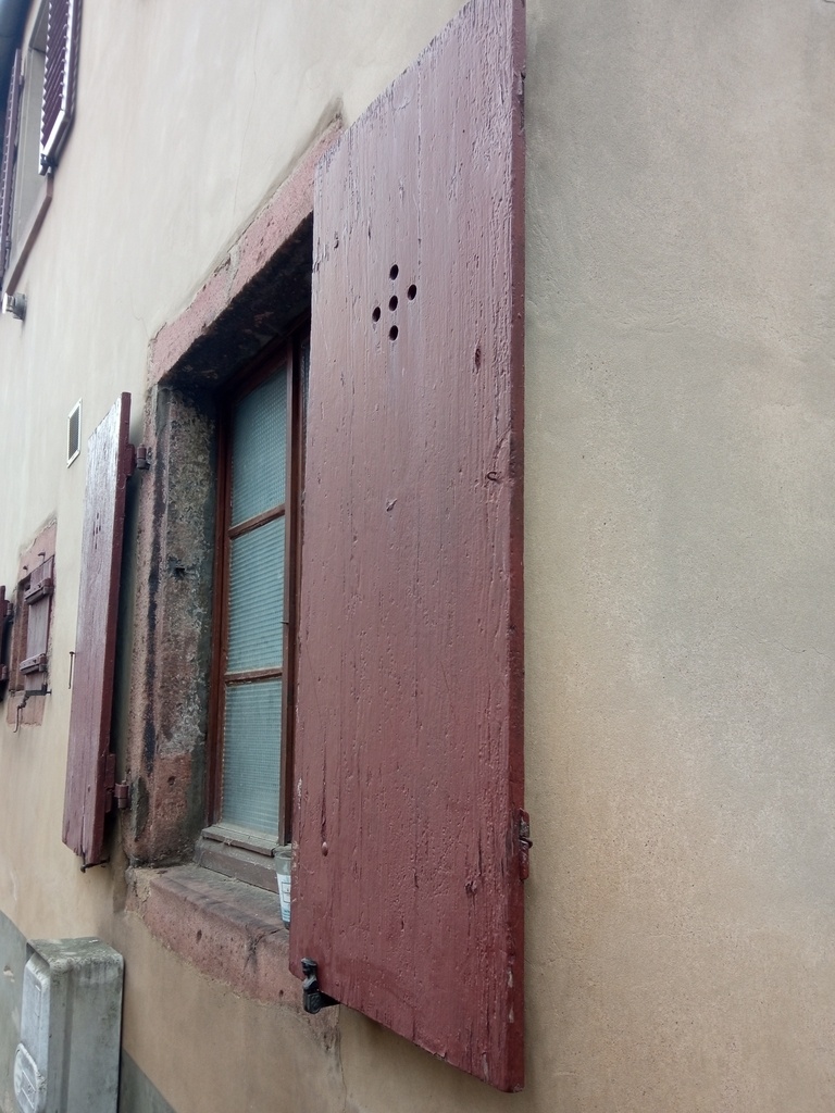

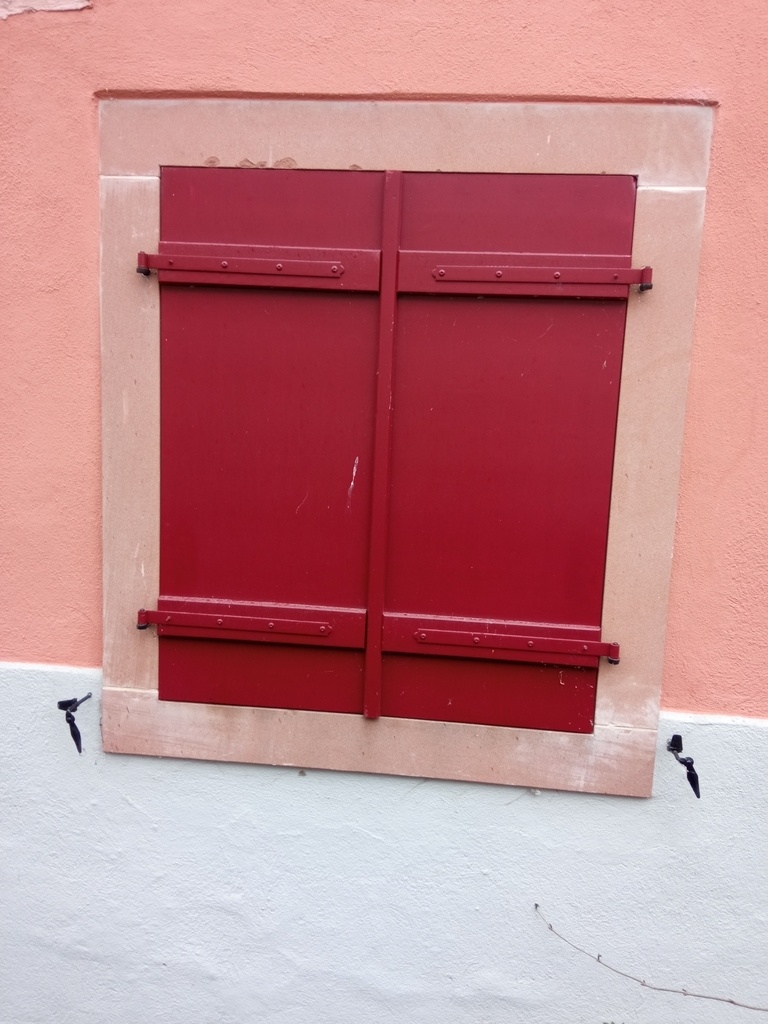

Merci beaucoup pour vos réponses. Le souci si je ne colle pas les lames entre elles (+chevillage selon la recommandation de L'Ecorce du Sycomore ) c'est que j'aurais un espacement qui apparaîtra par temps sec et ici en Alsace il n'y a pas cet espacement, c'est comme sur la photo. J'en déduis que l'ensemble du panneau devra pouvoir coulisser sur les traverses. Et que celles ci ne doivent donc pas être vissées, mais plutôt reliées en queue d'aronde, et chevillées mais uniquement à une extrémité (celle où la queue d'aronde est la plus large, afin d'autoriser le retrait). Et pas d'emboiture en haut. Ça vous semble "coller" ainsi? Je vous joins quelques autres photos prises prés de chez moi.

Ok, bien vu la traverse en queue d’aronde.
Tu as regardé aussi pour une éventuelle rainure/languette ?
En revanche, cette traverse est à l’extérieur et empêche l’eau de parfaitement s’écouler. Étrange, sauf si ces volets n’étaient jamais fermés…
Tu as aussi prévu de la mettre à l’extérieur ? Auquel cas, crée une pente légère pour l’eau.
JeanA
Oui la traverse sera à l'extérieur, comme sur les anciens volets, dont je conserve les pentures et gonds. Bonne idée la pente, dans le même esprit que sur le haut du volet.
