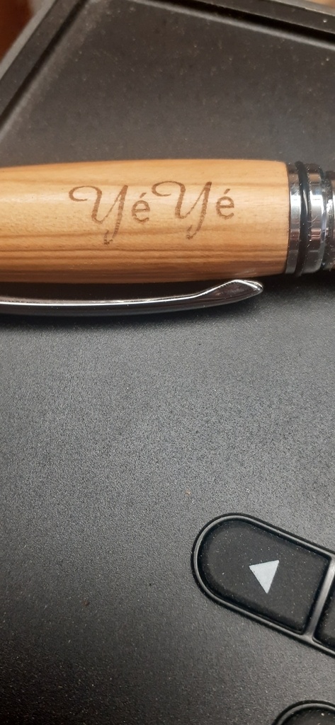

pour signer, j'ai pris au plus simple et moins cher, 203€ mais plus dispo en ce moment sur Amazon

je trouve pratique l'appli sur smarphone pour graver au sous-sol sans être à proximité de l'ordi. (odeur de brûlé)
je n'ai pas essayé sur stylo, avec la forme cylindrique, à voir, mais le pb est le même pour tous les graveurs
facile d'utilisation, précis, rien à reprocher, satisfait

je viens de faire un test, pas mal, manque un peu d'intensité (50%)
à peaufiner !!
