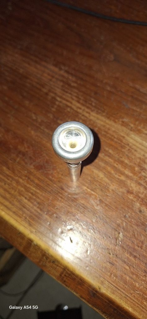

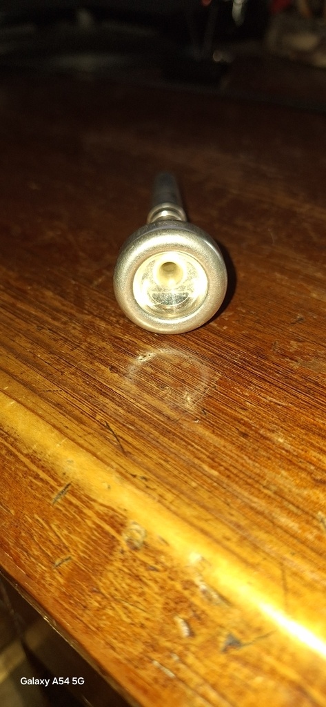

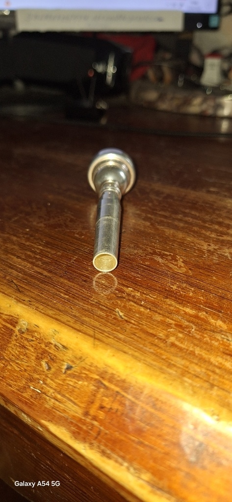

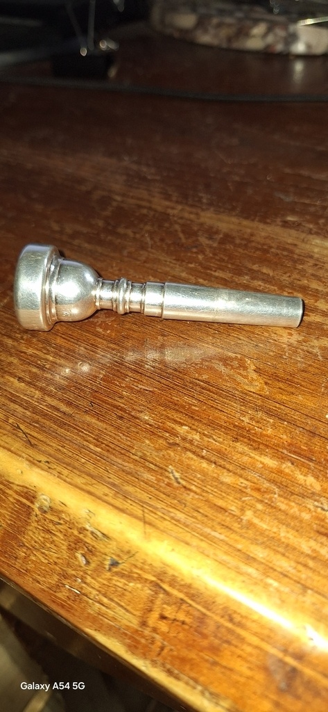

Bonjour, je souhaiterais réaliser une embouchure de trompette en bois au tour, qui peut me conseiller ? Merci

j'en avais fait une quand j'atais ado, certainement pas besoin de CN, avec un petit tour delta, au gobelet, avec un morceau de buis. ça pourrait se faire même à la contrepointe, sans gobelet, si on arrive à percer après, mais c'est quand même plus simple, surtout pour creuser la partie "bouche". le choix du bois est primordial, il faut un bout de bois dense, grain serré, sans aucun défaut. ( le buis est idéal, mais un autre fruitier doit pouvoir faire aussi, ou un gros noeud de sapin ou de pin...)
dans l'idée, il faut commencer par la partie grosse, bien la finir, et ensuite réduire le diamètre du petit tube, si on travaille au mors ou au gobelet. (pour éviter de tenir la pièce par un petit bâton trop fin qui causera des vibrations).
pied à coulisse ou compas de tourneur pour contrôler les dimensions, principalement le cône, éventuellement petit gabarit carton pour les courbes, sourtout le creux de l'embouchure, qui affecte beaucoup la jouabilité.
